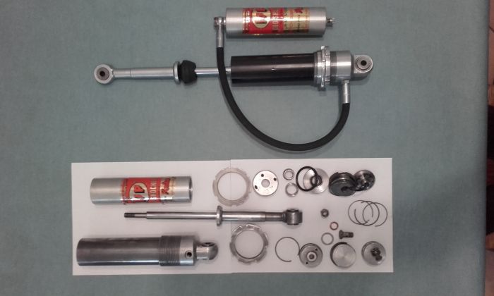

si quelqu'un à déjà ouvert le WP: j'ai fais une erreur grossière en démontant la bonbonne il y a quelques mois (me fier à ma mémoire)  😍
j'ai un doute sur le sens du piston baladeur !
pour moi segment racleur coté huile et torique coté air. Cà me semble le plus logique mais j'aime bien être rassuré  😄
quelqu'un à déjà démonté  ?

J'ai vu des posts sur le début de démontage mais rien sur le remontage et les sens des pièces. C'est pour ça que j'ai fait une photo pour l'ordre des pièce. Idéalement ce serait un éclaté car ceux trouvé sur les liens ne sont pas exactement pour le même amortisseur.

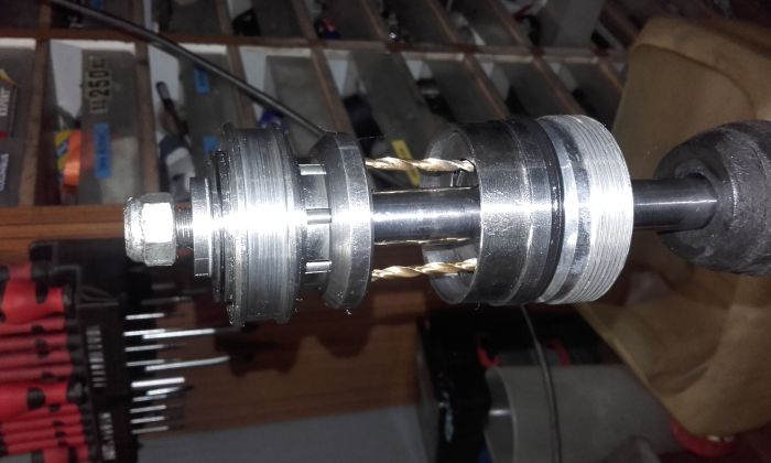

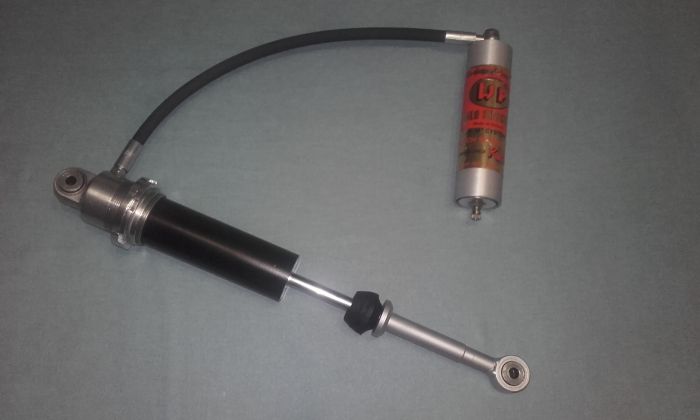

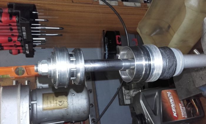

Ce soir j'ai refermé la bête.
Pas de souci particulier, j'ai bien fait attention d'aligner les trous et utilisaer deux mèches de 3 pour garder l'alignement au serrage.
Un peu compliqué la purge. Je pense que se serait mieux à deux.
Gonflage à 14 bars selon la doc (réservoir séparé)
Je suis assez content du résultat : dur en descente et remontée retenue progressive.
A voir maintenant sur un terrain.
Le ressort est au thermolaquage.

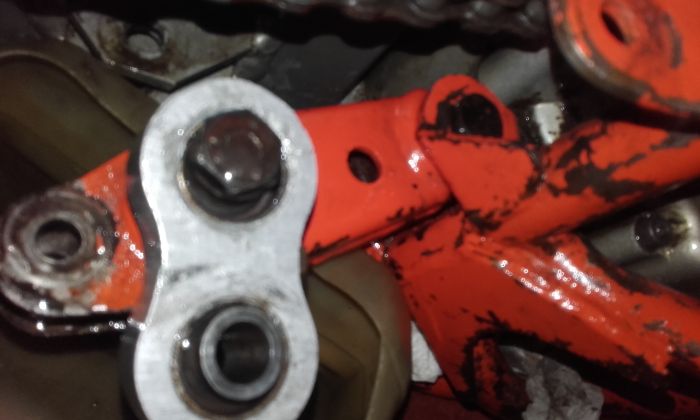

J'ai de nouveau un problème pu--in de rouille grrr
les axes de la biellette de l'amortisseur sont soudés pas la rouille.
J'ai couché la moto et j'essaye de faire pénétrer le dégrippant mais pour le moment rien ne bouge.
Avant de passer à la disqueuse quelqu'un à une idée ?

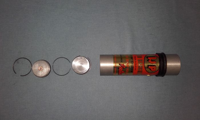

Pour la bonbonne, j'ai fait appel à ma mémoire téléphonique  😄
J'ai bien regardé les photos que j'ai pris au démontage et j'avais oublié que j'avais pris celle ci avec le sens de montage qui confirme ma pensée et le dessin de la revue.

Posté le 16-11-2018, à 09:16
malheureusement si c'est au bout de la flèche verte que c'est bloqué, désolé de te le dire mais....tu vas en chier et en plus c'est pas très accessible!!! j'avais galéré grave sur mon 125/83.
J'avais disqué de chaque coté puis fini à la fraise et au dremel pour pouvoir sortir le basculeur avec le tronçon d'axe restant à l'interieur. J'avais extrait le basculeur puis sorti ensuite l'ensemble à "l'accélérateur de particules de maçon"!!!

Posté le 16-11-2018, à 12:00
oui Patrick, c'est bien cet axe qui est grippé. L'autre également mais la priorité est à celui-ci pour sortir le basculeur de la moto et éventuellement passer à celui qui retient la biellette avec les deux rotules.
Je ne vois pas le montage mais l'axe (fixation cadre) doit passer dans une bague enfoncée dans le basculeur car le dégrippant a eu pour effet de dérouiller cette bague et le basculeur est maintenant libre en mouvement.
Deux solutions : je laisse comme ça car j'ai pour le moment pas l'intention de repeindre le cadre ou je coupe à la scie sabre l'axe (j'ai regardé la lame passe entre le basculeur et les chapes du cadre).
Pile ou face ?

Posté le 16-11-2018, à 12:08
je serais toi, je découperais car autant faire du travail propre. Ce basculeur pivote sur deux roulements à aiguilles (de mémoire mais à vérifier des HK2030) et si tu laisses tel quel, tu vas finir par tout pêter car les contraintes à ce niveau sont très importantes. Attention à la coupe à la scie sabre car c'est une douille en acier trempé qui traverse les roulements, et l'acier trempé ne se laisse pas maltraiter sans opposer de résistance. D'où la quasi obligation d'attaquer l'axe en acier plus tendre avec un Dremel et une fraise de bonne qualité..

Posté le 16-11-2018, à 12:22
ok merci Patrick, effectivement si c'est pas une bague pleine et que ce sont des roulements vu la rouille qui sort avec le dégrippant vaut mieux finir le travail car vont pas tenir longtemps les roulements rouillés. Pour la scie sabre faut que je regarde mieux mais il me semble que j'arrive à passer la lame jusqu'à l'axe. Si c'est le cas ça vaut le coup d'essayer avant de sortir l'artillerie lourde. C'est vraiment dommage qu'on puisse pas percé avec le cadre qui gène.

Posté le 16-11-2018, à 12:35
vérif faite, tu as raison j'arrive à passer la lame jusqu'à la douille mais pas jusqu'à l'axe.  :cry:

Posté le 16-11-2018, à 15:02
donc.........tu comprends que j'ai écris: "tu vas en chier"!!! 😂
mébon.....une fois fait, ce sera encore une victoire de l'esprit sur la matière... 👍

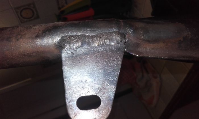

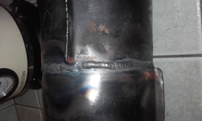

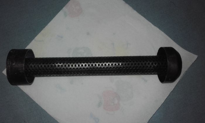

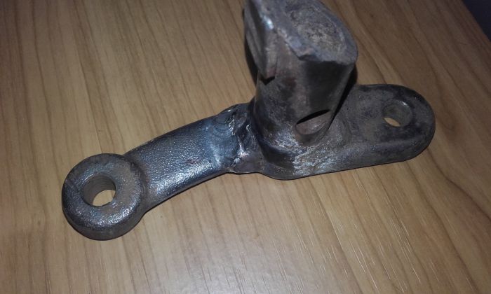

Posté le 16-11-2018, à 22:38

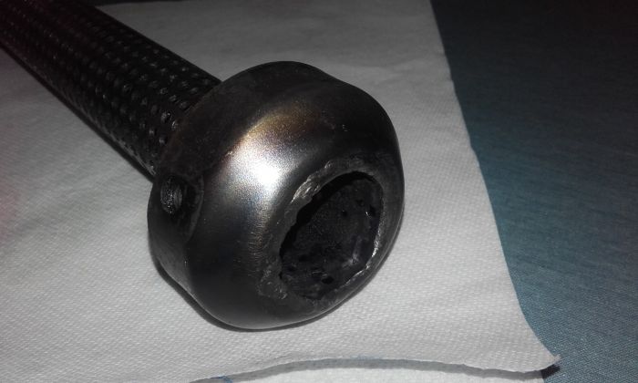

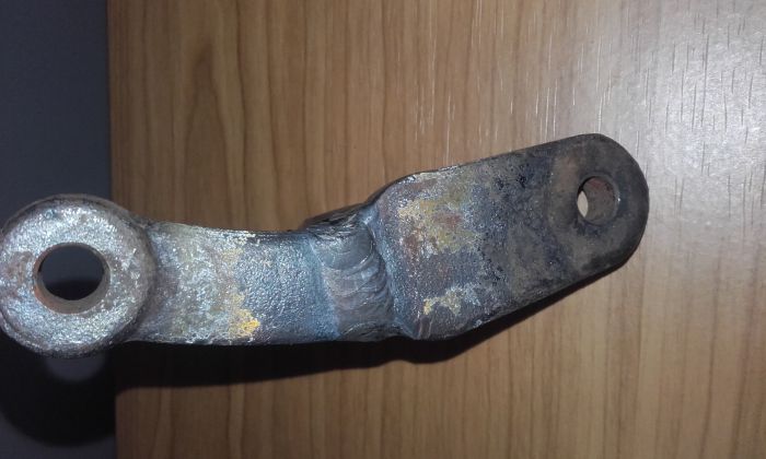

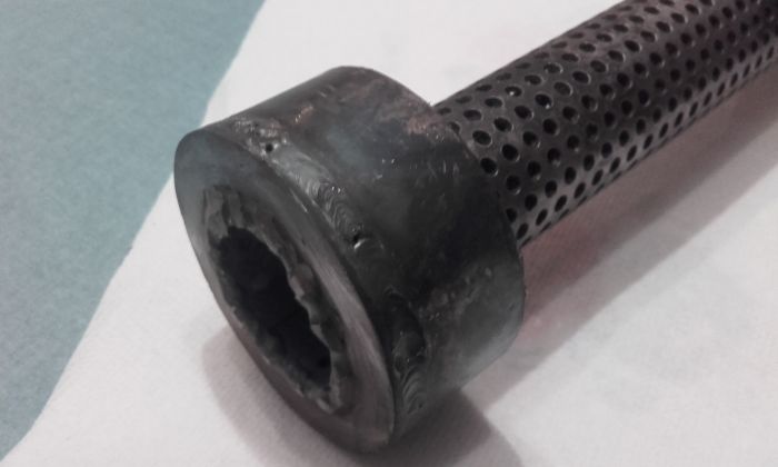

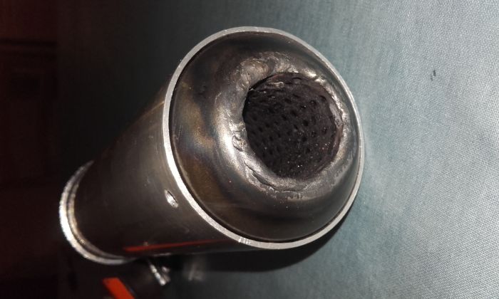

je viens de faire souder quelques pièces :
je n'avais pas de sortie de cartouche donc récupération de l'élément intérieur pour le mettre en sortie (intérieur et extérieur se resemble sauf les soudures) + fabrication du coup de l'intérieur. Complément de soudure pour l'extérieur et soudure pour ce que j'avais pointé.
FCAUV a aussi une KTM
Soudure du pot avant gonflage pour redressé les pongs

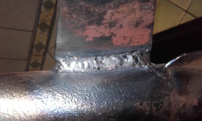

Soudure du support gauche qui avait été soudé mais pas trop confiance vu la qualité de la soudure. Là je suis un peu plus confiant.

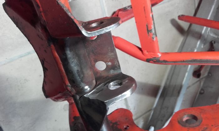

Posté le 26-11-2018, à 15:04
Salut,

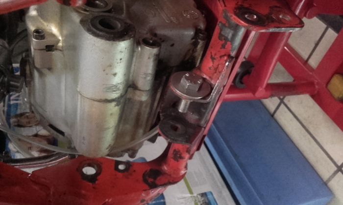

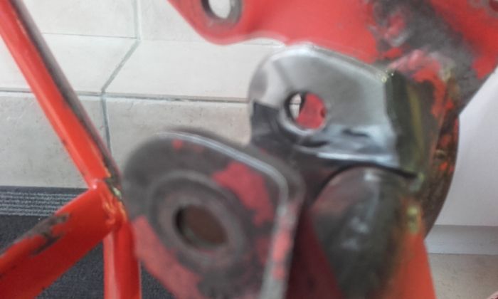

Quelques nouvelles du front :

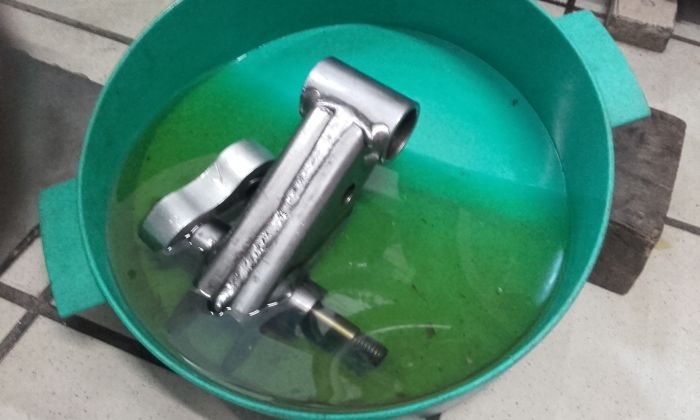

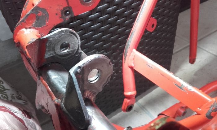

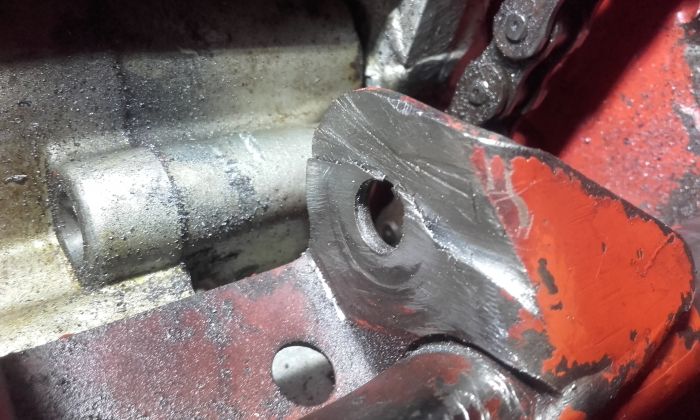

Presque 5 h avec la lame de scie en main pour couper des 2 cotés  🤬
1 coté nickel la lame passait entre la chape et l'axe cémenté mais de l'autre coté trop juste et j'ai un peu entamé la matière.
Mais bon le morceau est dehort et il trempe dans le Gasoil. J'ai trouvé un basculeur complet sur ebay au cas où.

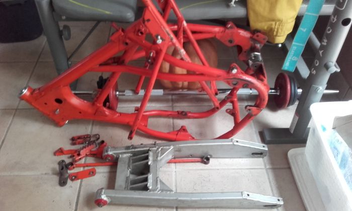

Du coup démontage complet du cadre pour recharger en soudure + rondelle au cas où.
Moto(s) : swm, ktm
49 ans185185 messages 245245 images
Posté le 26-11-2018, à 15:11
Du coup démontage complet et préparation pour thermolaquage

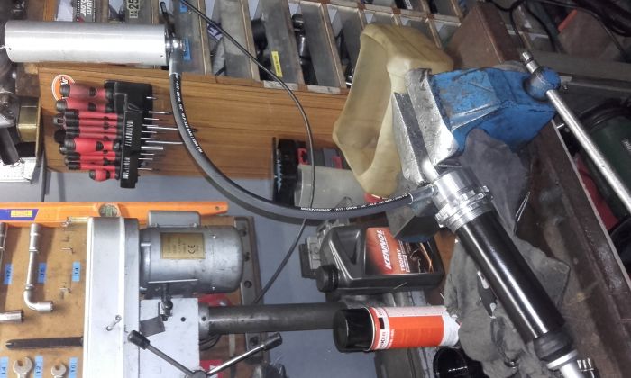

Ha oui pour pas perdre la main j'attaque un autre WP  😄
