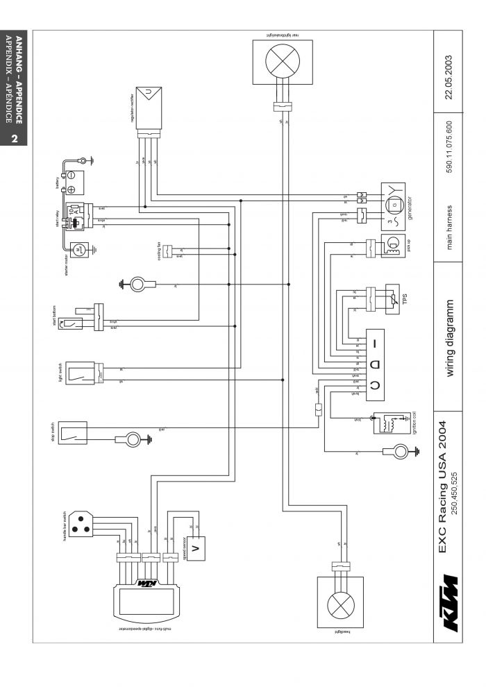

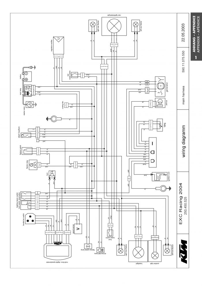

Hola,
surement fil coupé, vérifies ton faisceau
Probleme compteur 250 exc 2004
Posté le 27-01-2020, à 12:38
33 ans77 messages 11 image
Posté le 27-01-2020, à 12:45
Merci pour les schémas. Je vais vérifier les fils.
