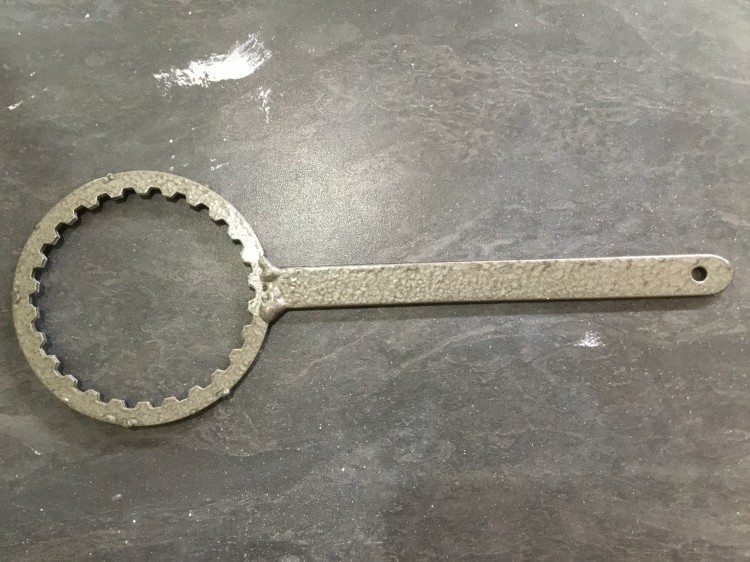

61 ans106106 messages 3333 images
Posté le 23-06-2020, à 08:41
Ktm 240 gs 1989
Perso je me suis fait ça avec des vieux disques d’embrayage

25 ans4242 messages 1212 images
Posté le 23-06-2020, à 09:19
Ha oui c'est vraiment pas bête, mais j'ai pas de disque de trop, jvais essayer de me démerder sinon j'acheter l'outil spécifique
Merci

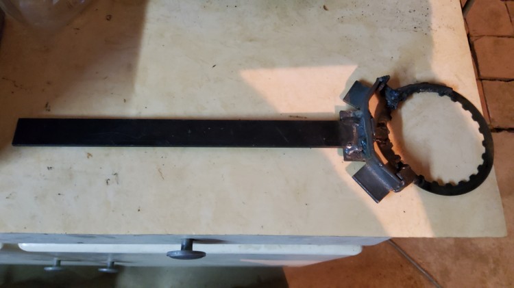

60 ans8888 messages 4747 images
Posté le 23-06-2020, à 21:26
J'ai honte de mettre la photo du mien. C'est pas du Facom, c'est du FAit COMme à la maison  😂
Si ça peut te donner des idées !
Posté le 23-06-2020, à 21:30
Oui il est mon beau  😄
Mais il a l'air solide par contre  😄 👍
Posté le 23-06-2020, à 21:43
Il est très bien
