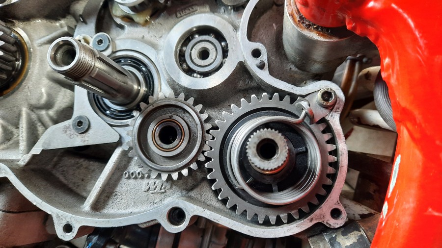

Maintenant nouveau pb  , quand je remonte le tout  avant la pose de l'embrayage il remonte bien mais  lorsque je referme le carter et que je serre , le kick ne remonte plus..il semble trop serré..je deviens fou avec cette machine..mais c'est certainement moi qui fait une boulette au remontage...    rhh  la doc n'est pas trés explicite pour un débutant comme moi....

ho P........en regardant les photos de philou  je crois avoir trouvé mon pb...au remontage je continue a tourner le ressort vers la droite pour le fixer...  je crois qu'il faut faire l'inverse..
Non c'est  pas ça non plus.
bon j'en suis la.
Restauration KTM 250 Gs 1990
j'ai bien mis le grand épaulement du pignon intermédiaire coté carter.
Mon ressort se met dans cette position  .est ce normal ?
