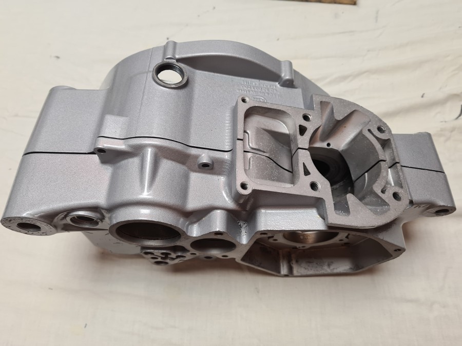

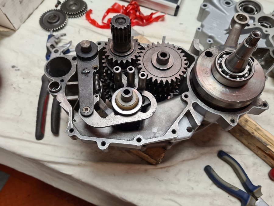

Hello les jeunes,
Vu que dans le sud c'est l'hiver je me suis remis sur ma petite 125  😄

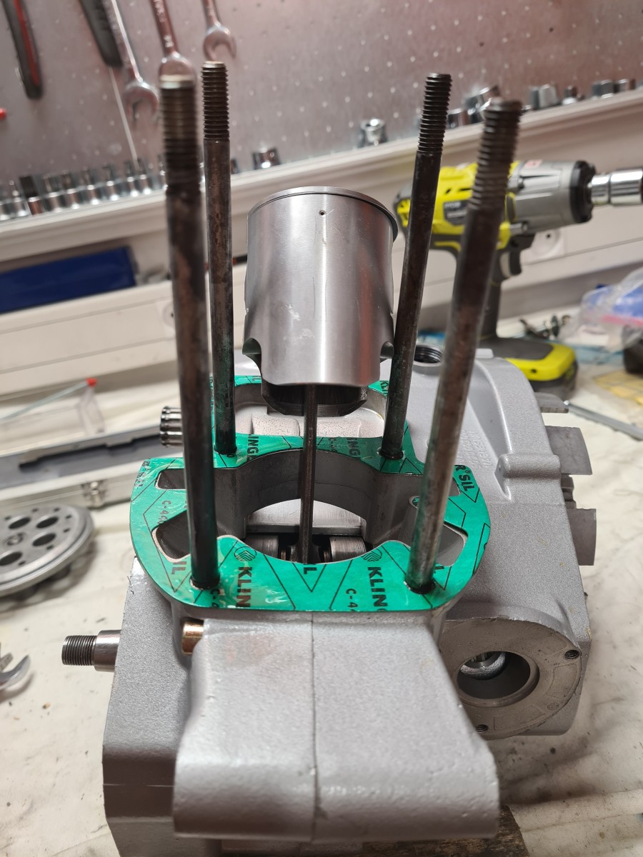

Aujourd'hui remontage du bas moteur:
Projet restauration 125 GS LC 1982
Demain je fait le haut.

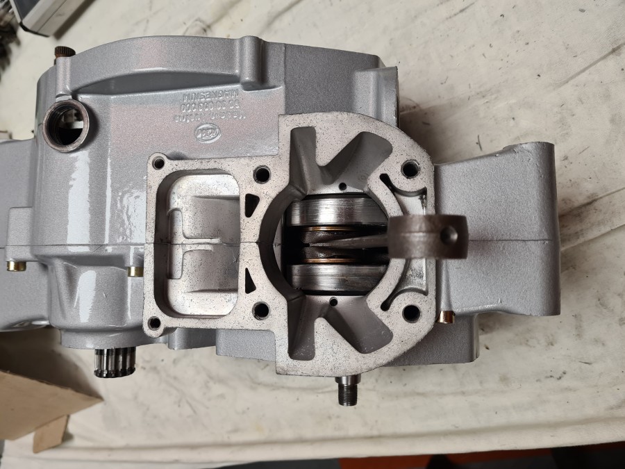

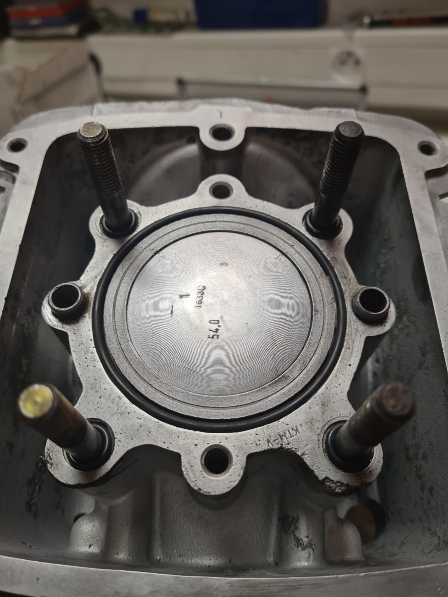

Travail du jour :
Nouveau piston en 1ère côte   😎

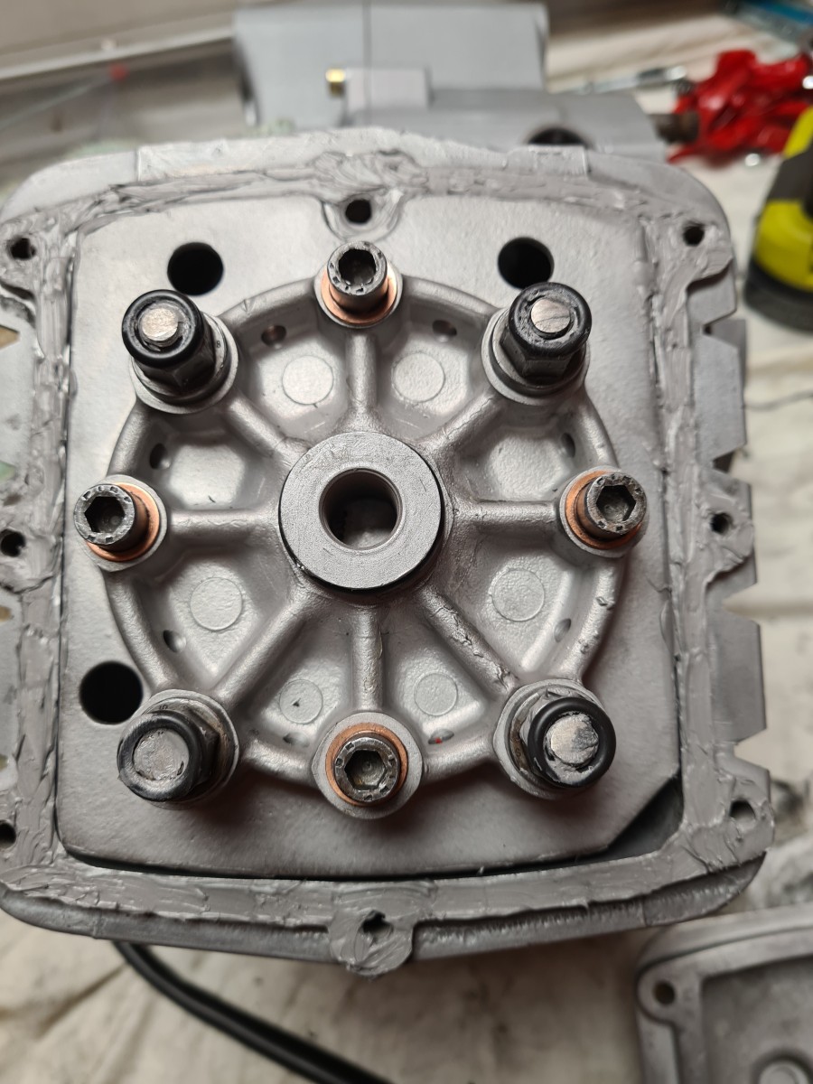

Petite photo avant fermeture de la cocotte minute

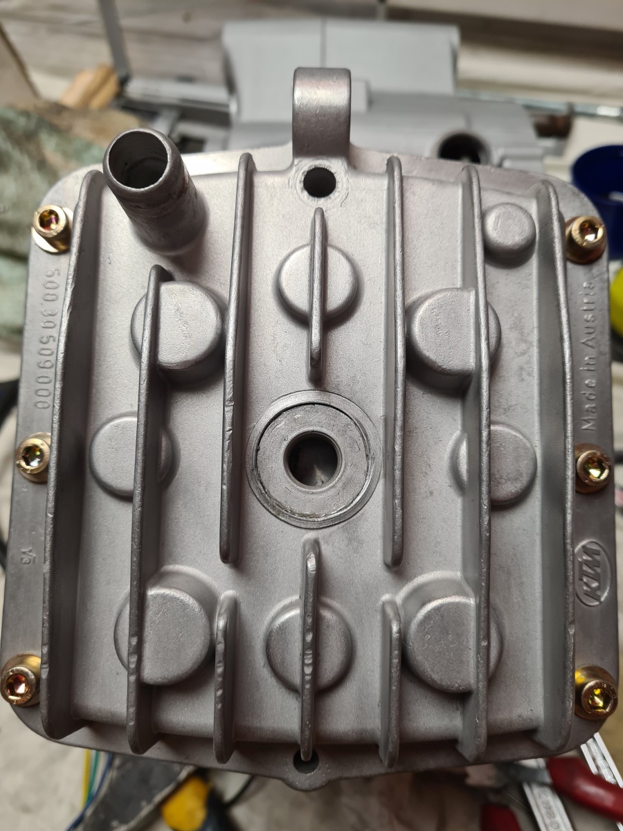

Cocotte minute fermée.
Haut fini.

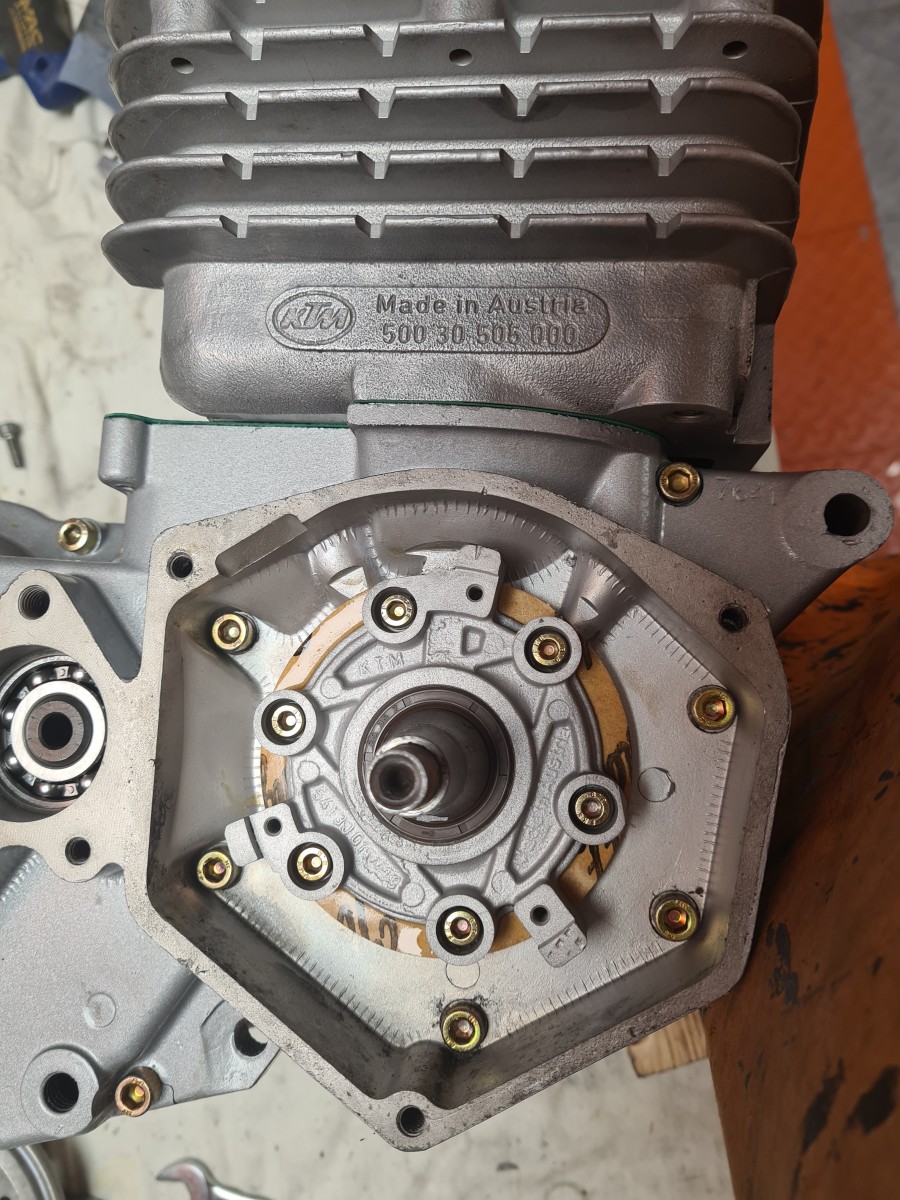

Côté allumage
