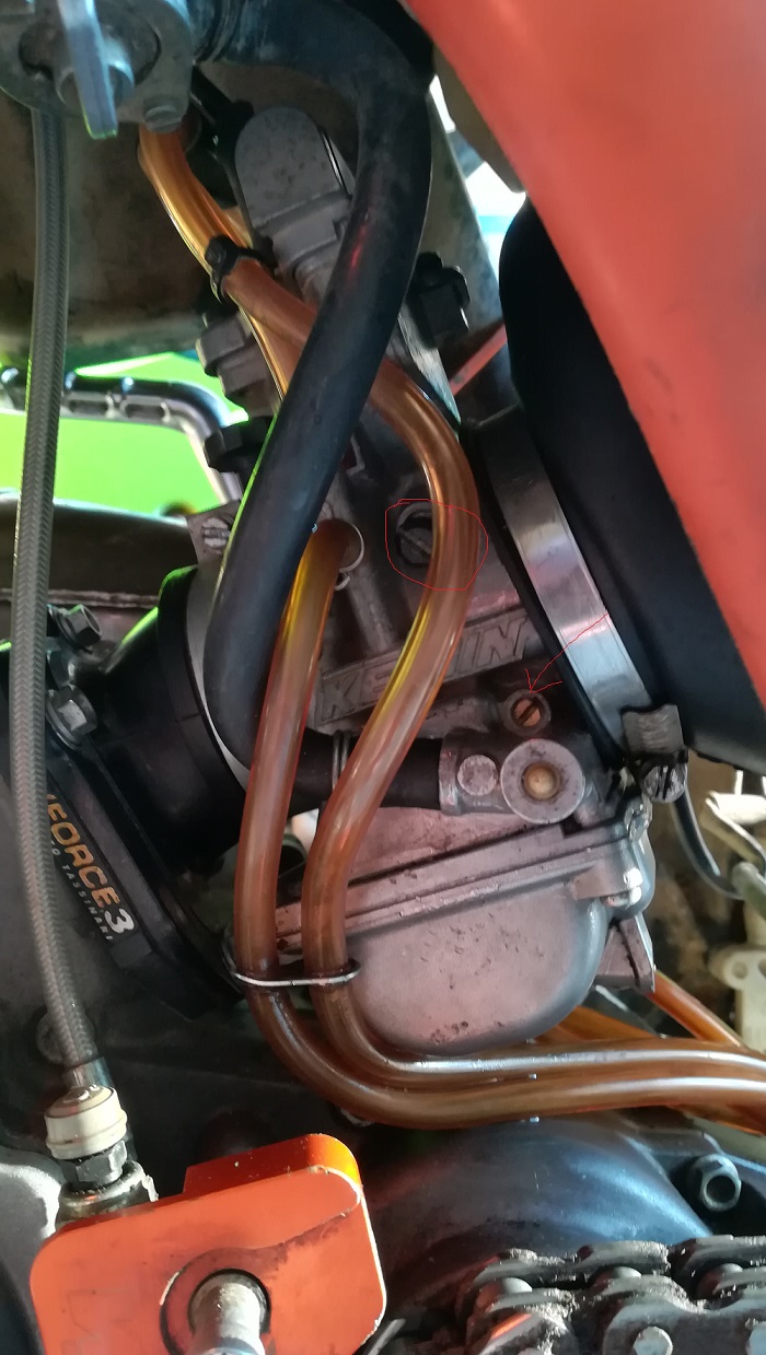

Édit : tu n’as toujours pas apporté de réponse à ma question concernant le réglage de la vis de richesse. J'aimerais bien que tu nous mettes une photo de ton carburateur et que tu désignes la vis sur laquelle tu agis.

Comme demandé, je vous joins une photo de mon carbu où j'ai encerclé de rouge la vis de ralenti que j'ai manipulée sans succès et j'ai indiqué d'une flèche la vis de richesse que je n'ai manipulé que pour visser/dévisser afin de connaitre le nombre de tour qui avait été mis en place (encore une fois, je n'ai effectué aucun réglage avec cette vis).
