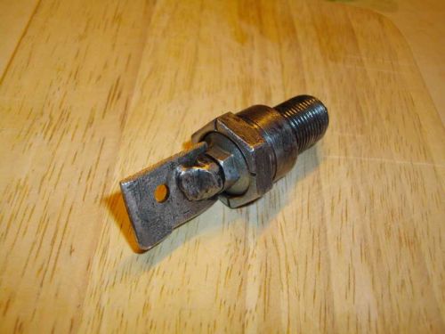

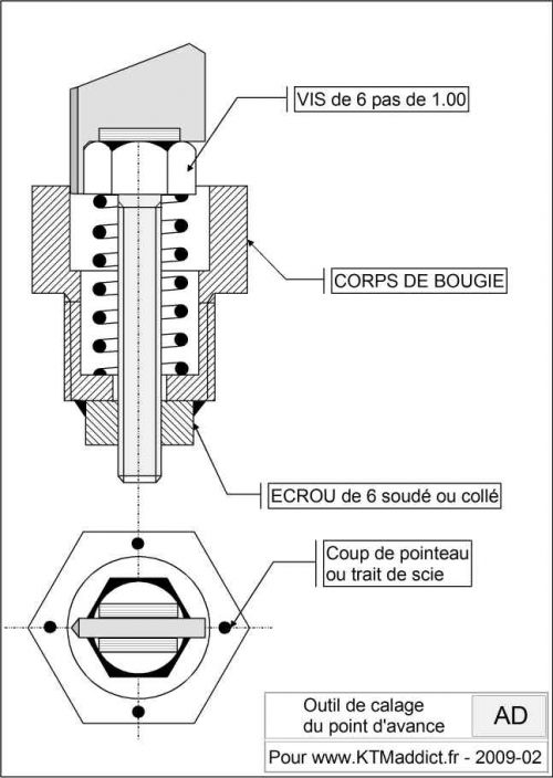

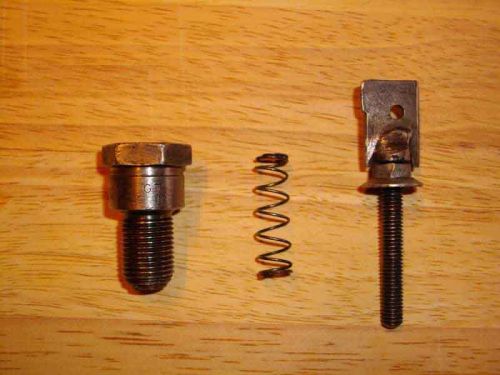

Tu peux fabriquer une pige ou utiliser la valeur angulaire.
J'ai fabriqué l'outil à 14 ans, quand je roulais en mob. 😉
www.ktmaddict.fr/viewtopic.php?pid=28239
