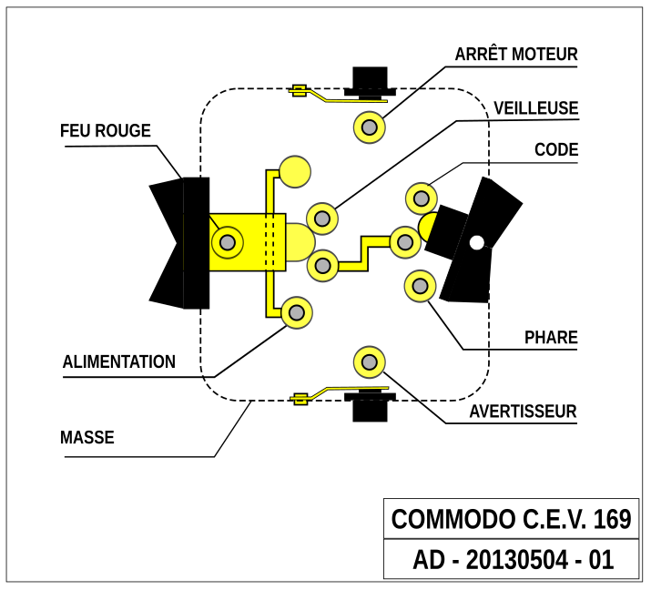

salut la compagnie, je galère un peu avec le comodo d'origine au guidon. Le bouton du klaxon qui est sur le capot métallique est branché sur l'arrêt moteur (fil rouge) mais pour le reste, je ne sais pas trop comment fonctionnent les différents interrupteurs. Quelqu'un a une idée?

Oui, moi.   😀
Posté le 01-06-2022, à 10:41
Il existe des commodos CEV 169 avec les deux poussoirs, klaxon et arrêt moteur. Le klaxon est bien sur le fil rouge.
Sur ta machine, l'arrêt moteur est sur un poussoir à part et c'est un fil bleu qui vient direct du CDI / bobine.
www.ktmaddict.fr/viewtopic.php?pid=41958
Le schéma pour les machines depuis 1976 jusqu'à ... 84 ou 86.   😀
Le fil bleu est sur un domino à part, il faut le raccorder à un poussoir d'arrêt moteur.

bon, il doit y avoir bricolage quelque part parce que quand j'appuie sur le klaxon, le moteur s'arrête! :D
Posté le 01-06-2022, à 12:00
Le fil rouge du klaxon a certainement été détourné pour l'arrêt. Regarde au niveau de la barrette de domino, sous le réservoir.
Un bouton dédié est bien plus accessible. En cas de chute, moteur tournant, il faut pouvoir stopper le moteur, avant de passer un pied ou une main dans les rayons/roue/couronne ...  :(

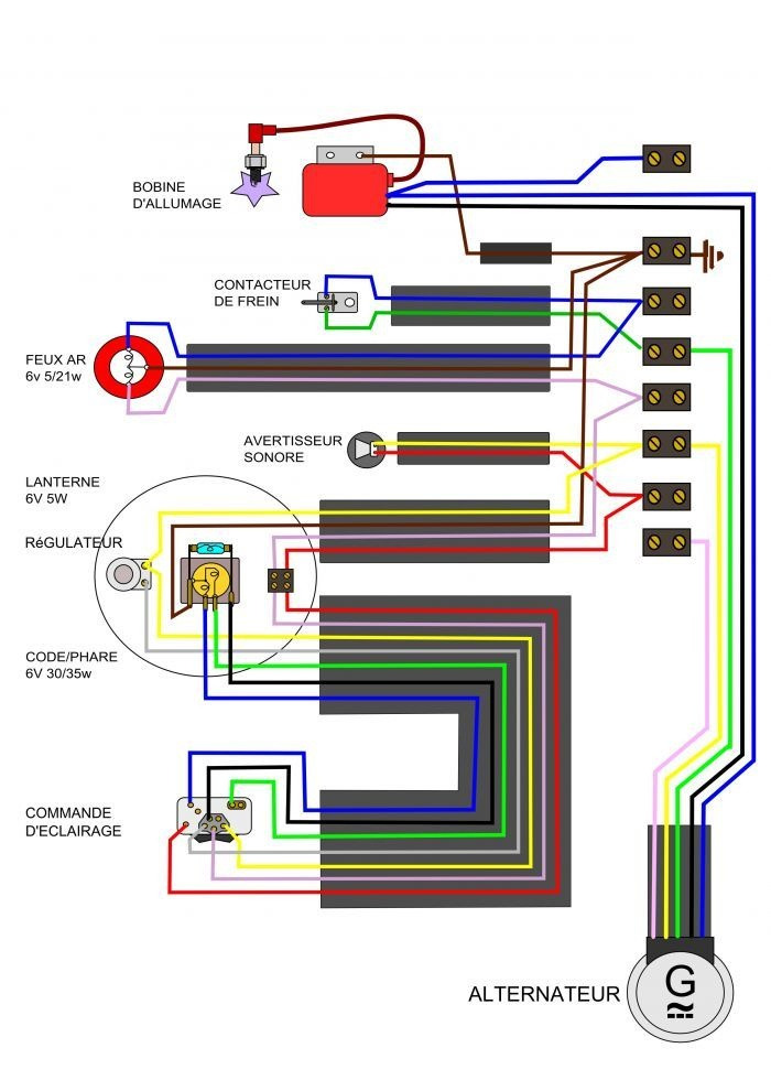

J'ai retrouvé ça:
Avis 240 GS 1979
Les deux poussoirs sont représentés sur les cotés, pour plus de lisibilité.  ;)

Merci pour le schéma, je vais garder le commodo original dans un carton en cas de revente, mettre un inter pour la lumière et un poussoir pour l'arrêt/masse.

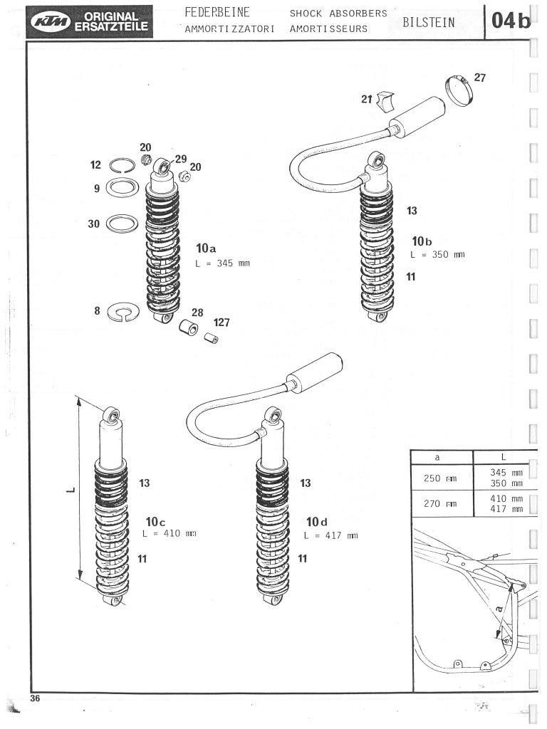

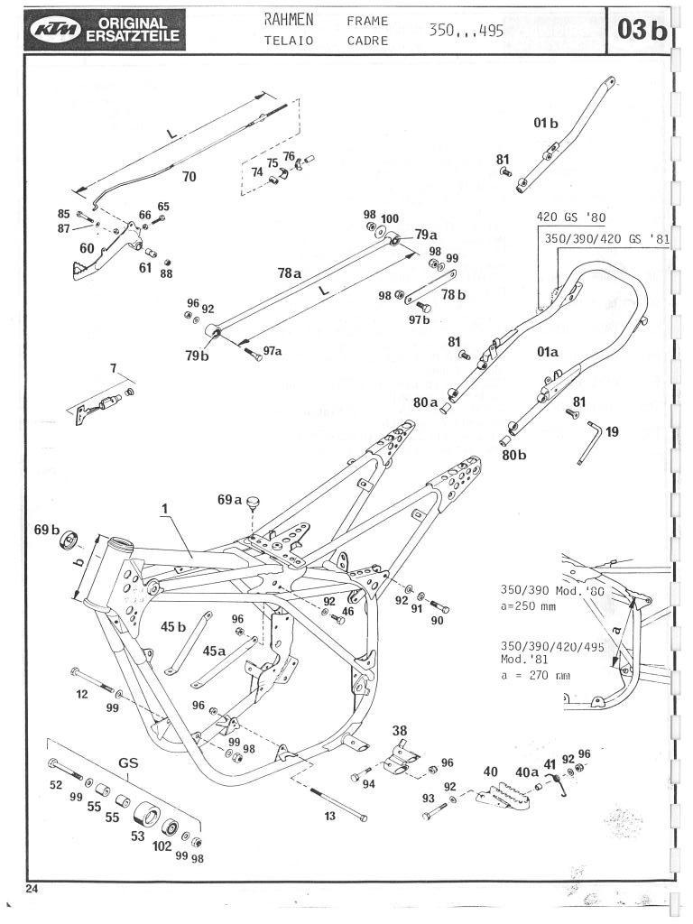

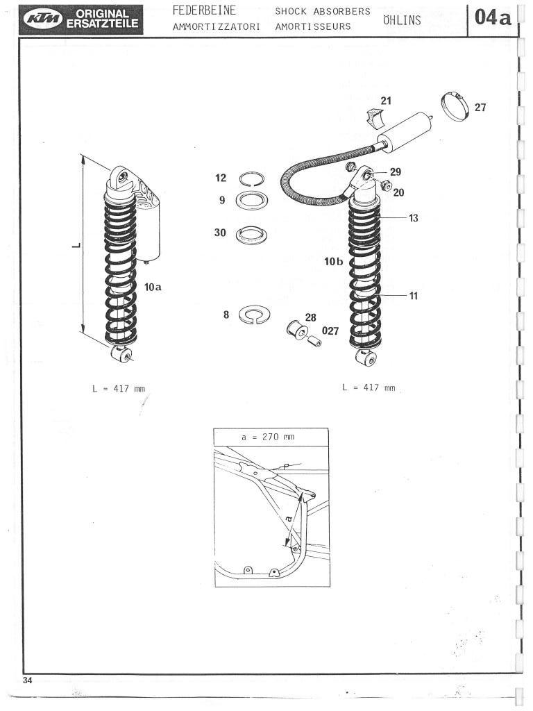

Salut la compagnie, est-ce que quelqu'un connait l'entraxe des amortisseurs des 250 MC (cross) 1979?
Posté le 16-07-2022, à 00:17
SUR MA KTM 250 MC 1980, c'est 350mm. ;)
Posté le 18-07-2022, à 17:35
merci Tramber, c'est la même chose sur ma GS...je trouve ça curieux parce que
- Les MC ont l'air plus hautes que les GS
- Les GS sont données pour 265 mm de débattement à l'AR et les MC pour 290

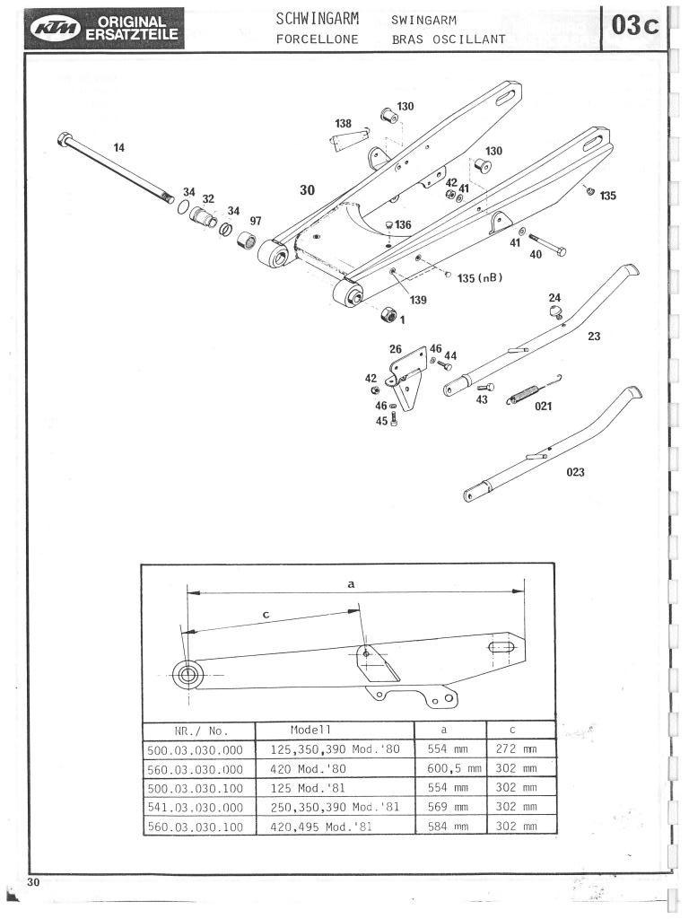

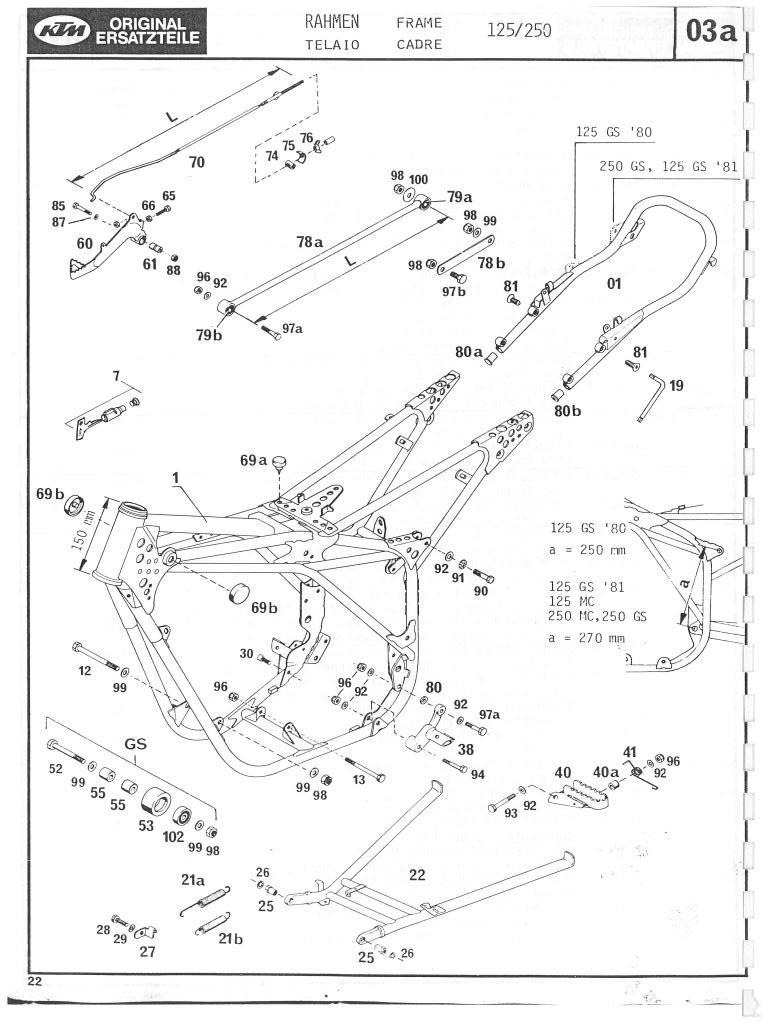

Posté le 18-07-2022, à 18:51
Questionnement qui revient souvent. Géométrie du cadre différente ainsi que les points d'attache et longueur du bras oscillant.
Posté le 02-08-2022, à 22:47
Tu dois mesurer de l'axe de l'amortisseur haut jusqu'à l'axe de bras oscillant.
Cela détermine la longueur des amortisseur il me semble.. sur ma MC 250 de 1980, je mesure 250mm.
Posté le 03-08-2022, à 15:17
Tranber, entre le 16 Juillet et hier, to 250MC a perdu 10 cm : tu touches es deux pieds par terre maintenant? :D
Je crois que cette comparaison est vaine étant donné que les cross ont souvent une année d'avance sur les enduros en terme de suspension...
Posté le 03-08-2022, à 18:48
La recherche sur le forum te donnera des pistes sur les différences.
Tranber doit s'être un peu planter dans la cote 350 étant plus réaliste.

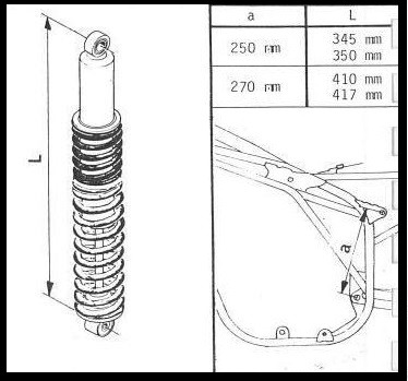

Non benoitfp, tu as du lire trop vite.
J'ai bien 250mm au châssis pour un amorto de 350mm d'entraxe.
Vois l'image ci-dessous :
Avis 240 GS 1979
