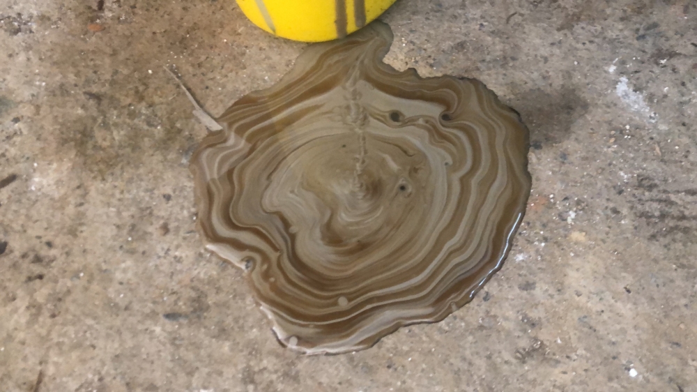

Je me rend compte qu’il n y a casiement pas d’huile dans le moteur ….
Ktm 450 exc 2014 qui fume

Il y avait 5 cuillère a soupe «d’huile »dans le moteur

Il me restait un fond de verre d’huile dans le moteur ….

Autant pour moi erreur de ma part,
J’avais juste enlever la crépine,
Après avoir desserré le bouchon de vidange il y’a bien 1,5 litres dans le moteur ….
Huile blanche mais oufffff
