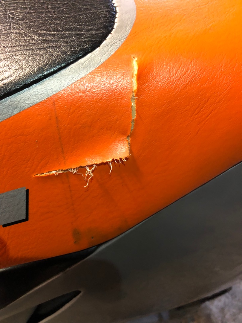

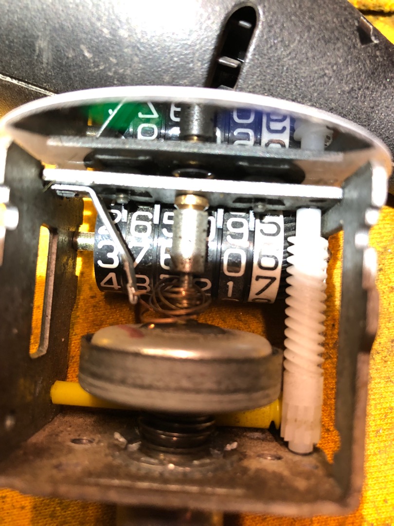

Petite promenade hier , vraiment en mode promenade pépère 1 parce que je veux pas trop faire de connerie avant d'être complètement remis au niveau du genou , je devrais même pas refaire de la moto en faite mais bon...😉et 2) un pote voulait sortir avec la petite 110 crf toute neuve qu'il a pris pour ses filles 🙂
Et bien ça commençait mal , avant de partir ma super béquille chinoise de m.. se repli la moto tombe et fini sur l'angle d'un établi...bin une selle, puis ça continu au retour de balade le compteur se met à couiner l'aiguille se pete ... pas de bol et il est irréparable le ressort en spiral est mort :(

Posté le 12-03-2023, à 18:32
Déjà vu sur un post du site la selle qui s'arrache a cause d'une béquille qui fléchit.... Limite pas original !  :D  :D  :D  😄

Posté le 25-03-2023, à 07:11
Ouais c'est rageant . Je l'ai réparée mais bon à terme elle est à remplacer. Tant pis pour le look d'origine je prendrais autre chose que cette repro , les deux trois heures de sorties ont suffit pour commencer à ce que les teintes dégagent , les coutures tiennent pas , bref mauvaise qualité,  dommage .
