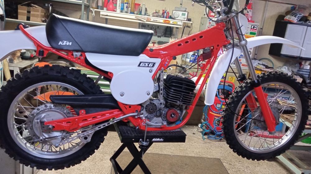

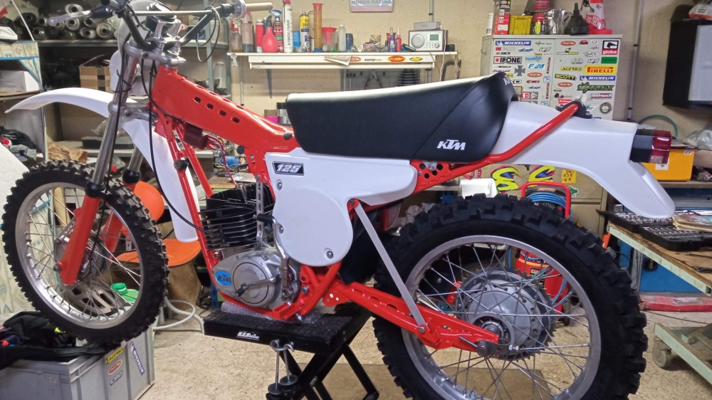

47 ans1212 messages 66 images
Posté le 25-01-2023, à 19:45
KTM 125 GS6  1978   Pour la lande Bretonne

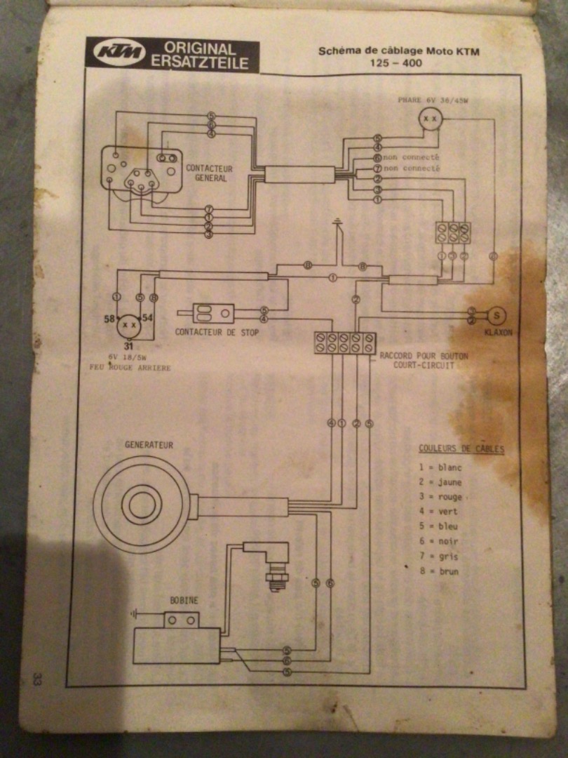

Merci TPX51 pour les informations couleurs du réservoir : RAL  9016 ou 9003  👍
La BO de ma machine à une béquille latérale, est-ce le bon BO de cette année là où c’est un
BO avec béquille
Centrale  🙂

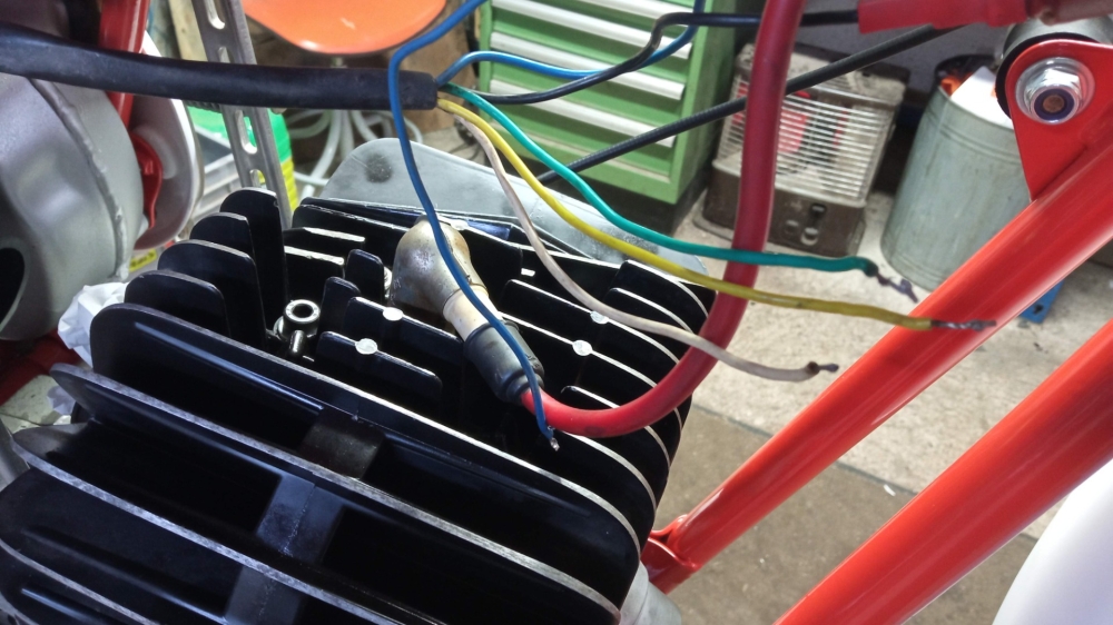

C est ok ça a démarré et faisceau refait(simplifié)

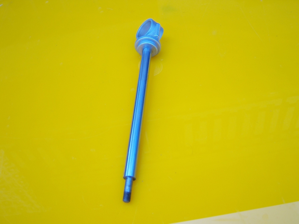

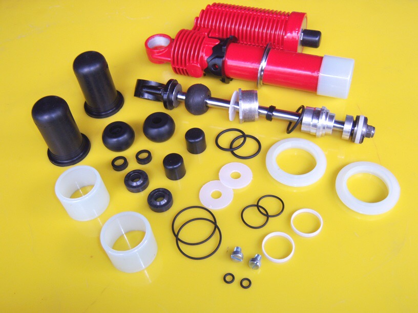

Je suis dans l attente de mon réservoir. Reste que les amortos a refaire...ou je peux trouver un kit joint disponible ? Et si je peux trouver des tiges aussi ce sont des marzochi 2.3 .
Merci  ;)
685685 messages 497497 images
Posté le 20-02-2023, à 18:58

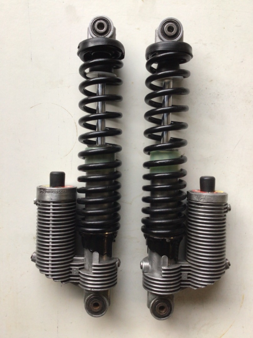

Monté avec des Marzocchi AG 3 ….350 mm entraxe.
kit joints et tiges diamètre 12  disponible chez Ugo Zanardini ( Italie)
www.suspensionzana.com/

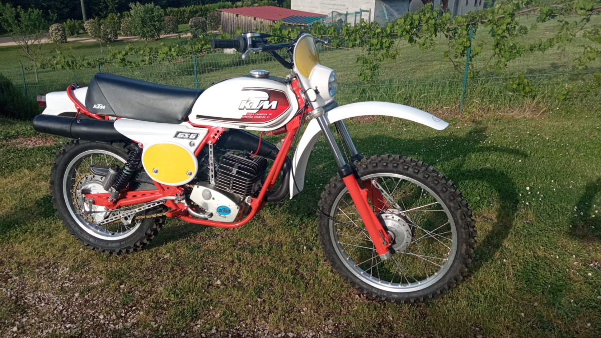

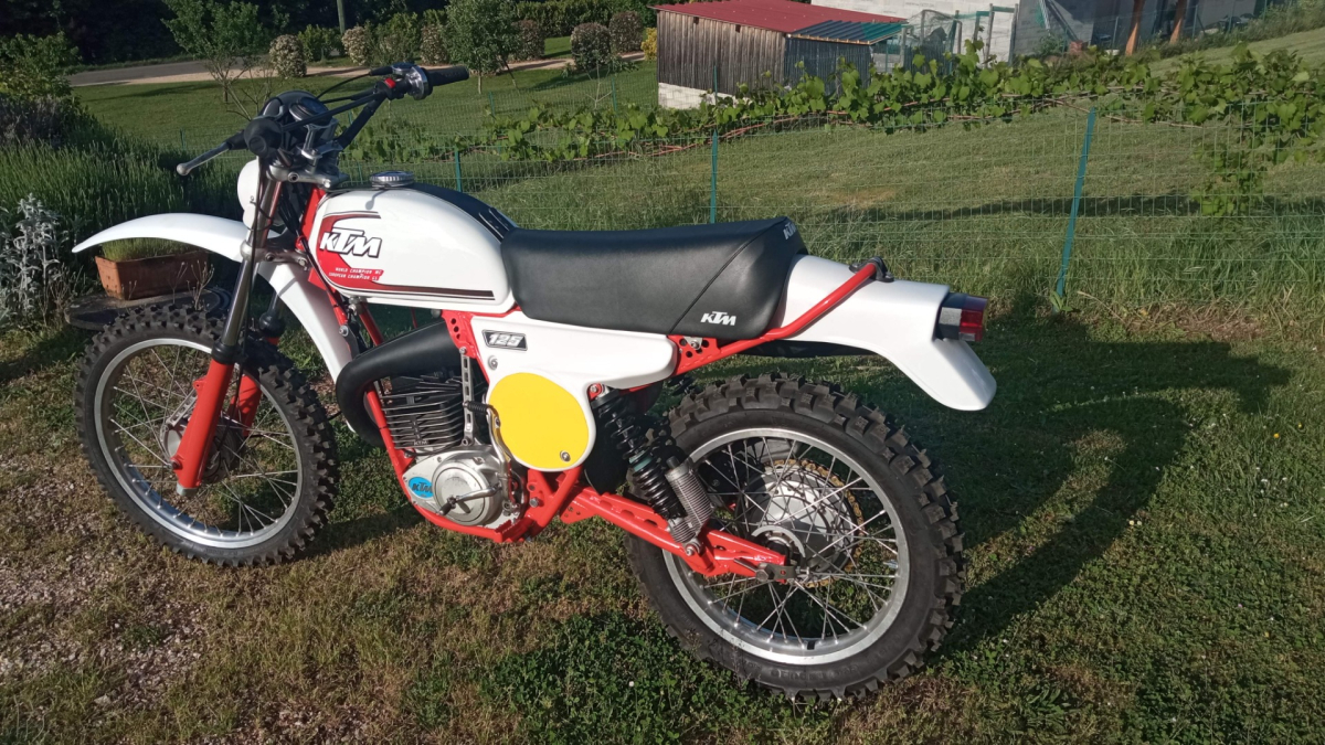

Je met des photos de la moto !
Posté le 15-05-2023, à 20:49
