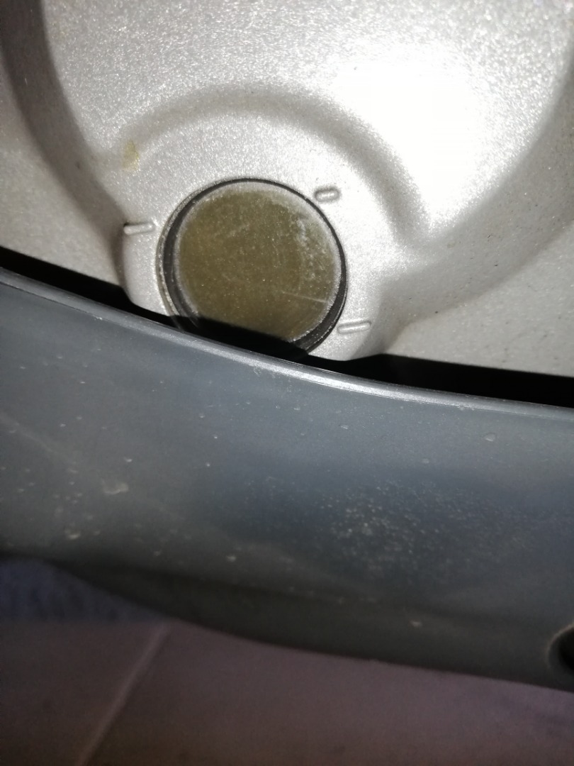

Bonjour à tous,
Je me suis acheté une 640 SM de 2006 il y a quelques semaines. Ancien proprio très sympa, moto très propre, entretenue, rien à faire, il m'a même donné plusieurs pièces d'origine ainsi que tous les carnets d'entretien etc.
Mais seulement après avoir roulé ~50 kms, j'ai l'impression qu'un bruit est apparu au niveau du moteur.
Je suis pas sur à 100% mais j'ai l'impression qu'il n'y était pas quand je l'ai acheté, ou pas autant.
Et de plus, j'ai l'impression que l'huile moteur est... trouble, alors que quand je l'ai acheté elle paraissait nickel (à travers le puits de jauge).
Voila depuis mon achat j'ai fait à peine 250 kms et donc j'aimerai votre avis.
J'ai mis un bon billet dans cette moto justement pour ne pas être embêté...  😕
Je vous mets une photo de l'huile (ok on voit pas forcément bien) et une vidéo avec le bruit moteur.
Peut-être que je me fait un film mais j'aimerai d'autres avis de possesseur ou connaisseur du LC4 !!
Photo (c'est bien l'huile que l'on voit couleur "olive") :
Avis sur bruit moteur

Premièrement vidanger et déterminer si c'est le liquide de refroidissement ou l'essence qui s'est mélangé à l'huile

Regarde le niveau du liquide de refroidissement si il a baissé

Le bruit vient de la culasse ? On dirait...
Pour moi, problème de lubrification... soit niveau d huile bas mais on ne dirait pas au vue de ta photo...
C est une quelle année ? Kilométrage ? T as payé combien si pas indiscret ?
Y a des bulles d air au niveau du bouchon de radiateur ?

Posté le 28-07-2022, à 18:46
@Ktm64
Tu as raison, le niveau est invisible, il a beaucoup baissé !!  😜
@laurent73
Oui j'ai l'impression que le bruit vient de la culasse.
C'est une 2006 avec 26000 kms, je l'ai payé 4000€
Et du coup pas de bulle d'air, mais un gros manque de liquide

Je viens d'écouter au casque ta vidéo. Honnêtement, hormis un cliquetis de soupapes ( jeux trop importants), ben le reste, ça va.
Posté le 28-07-2022, à 20:30
Si le liquide de refroidissement est passé dans l'huile c'est pas bon , a minima joint de culasse ou plus gros cylindre ou culasse fissuré

Je ne sais pas si les 2006 sont concernées par les culasses fissurées, ... les 2004 oui...
www.ktmaddict.fr/viewtopic.php?pid=132991
Vérifies quand même avec ton numéro de série si t as bien une 2006...
Comme dit plus haut,  bruit dans la culasse,  niveau  d huile et jeu aux soupapes à contrôler

Avec le numéro de série ça me dit modèle 2005, et sur ma CG c'est écrit 1ère immat 01/03/2006
J'ai contacté ma protection juridique, je vois avec le vendeur ce qu'il en pense lundi, comment on peut s'arranger et sinon je lance une procédure.
Pour l'instant je touche à rien du coup.
Le niveau d'huile est monté aussi vite que le niveau de liquide est descendu...

Ça c est pas bon...

Bonjour à toi, j'ai eu acheté un 600 KTM ROTAX  de 1986, lors de son essaie, il démarré au premier coup de kick.[b]/b][
Une fois rentré et roulé avec, je me suis aperçu que l'huile remonté par le reniflard d'huile dans le filtre à air à haut régime .
Certes le 640 LC4 est refroidissement, donc je pense un problème de joint de culasse ou bien un joint psy de vilebrequin  !
Dans tous les cas, mets en pression le circuit de refroidissement pour déceler une fuite et prends la compression du cylindre ! Bon courage

Ça peut aussi être la pompe à eau...

Oui tout à fait , elle est montée en bout d arbre à came , oui peut être le joint spy de la pompe, essaie de démonter les deux caches culbuteurs, tu devrais voir si accumulation d huile mayonnaise  côté pompe, je pense !
Mais de mémoire ( mon 400 LC4 ) tu dois pouvoir la démonter sans toucher à la culasse !
