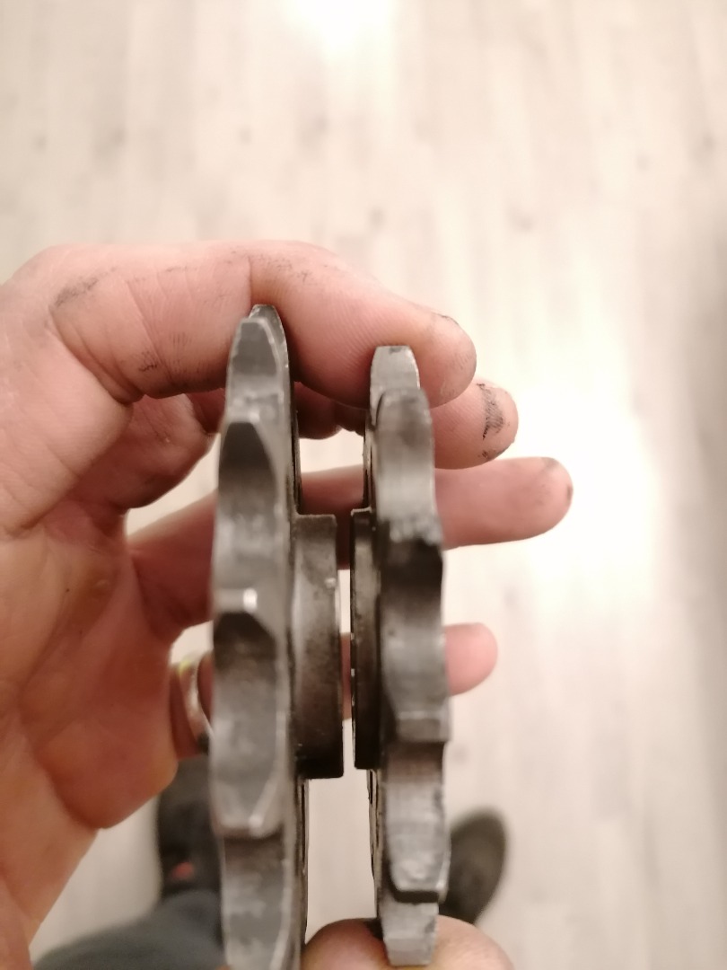

Es que je peut changer le psb car la largeur n'est pas la même svp ?
Merci à vous
Merci à vous
Réglage carbu 640 lc4
Je déconseille... la chaîne sera trop près du carter.... risque de casse...
Moto(s) : 990 adventure 2009
Posté le 17-11-2023, à 19:33
Outre l'épaulement qui ne fait pas la même épaisseur, on dirait aussi que la largeur des dentitions n'est pas identique.
Merci à vous
On comprend mieux avec de telles différences d'épaisseur pourquoi des gens peu attentifs se retrouvent avec des fuites d'huile derrière le pignon de sortie de boite. L'empilement n'est plus correct pour assurer l'étanchéité du joint torique écrasé par la bague épaulée. Mécaniquement, le pignon plus fin va s'auto aligner sur l'arbre.

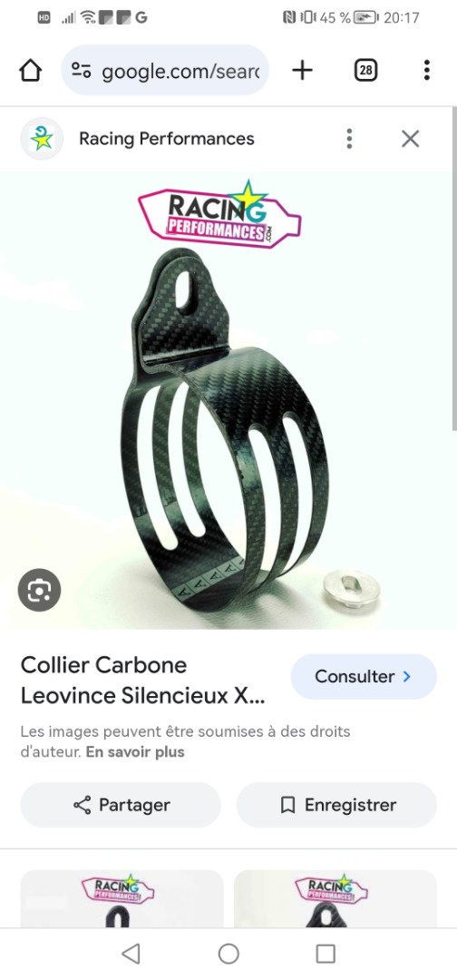

Je voudrais mettre un pignon de 14 mai celui qu'on m'a donné n'est visiblement pas adapter. J'ai vu sur esprit ktm il en vende à 39 euros le pignon de 14 mai j'hésite à changer tout le kit chaîne du coup cher did pour 110 120 euros.
Je voudrais aussi installer un carbu fcr 41 mai pour le moment je trouve pas où beaucoup  trop chère pour moi.
Surtout à cause des vibration mon collier de fixation de mon pot Leo vince x3 à lâcher mdrrr 80 euros quand même prèsque 1/4 du prix du pot

Ton collier de fixation d'échappement, ça se fabrique avec des outils basiques, un peu de bon sens et de méthode.
