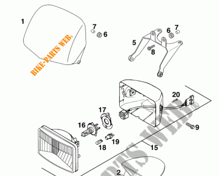

Hello, Je pose ça là, je suis en recherche d'une plaque phare (pièce 1) pas trop moche pour mon LC4, impossible à trouver en refabrication, si vous avez un plan je suis preneur, la mienne est vraiment usée.
620 LC4 - LS-E 1997
Ref : 58311001100.
Merci pour vos tuyaux!

Je n'ai pas cette version de phare sur mon LC4, je cherche juste cette petite plaque (la mienne a les fixations cassées).
