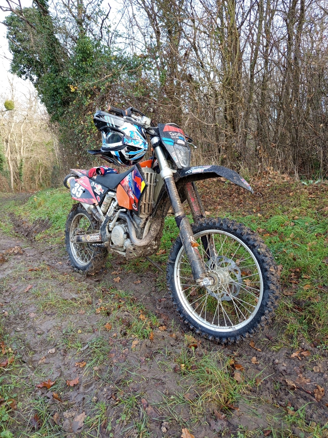

Pour donner des retours du 400 exc de 2004 après la réfection moteur.
La moto tourne régulièrement, très satisfait de cette moto, jamais eu aucun soucis si ce n est le relais de démarreur qui avait lâché.
J en ai profité pour démonter et nettoyer le démarreur, elle démarre beaucoup mieux qu avant au démarreur électrique.
Fuite joint de culasse après changement
