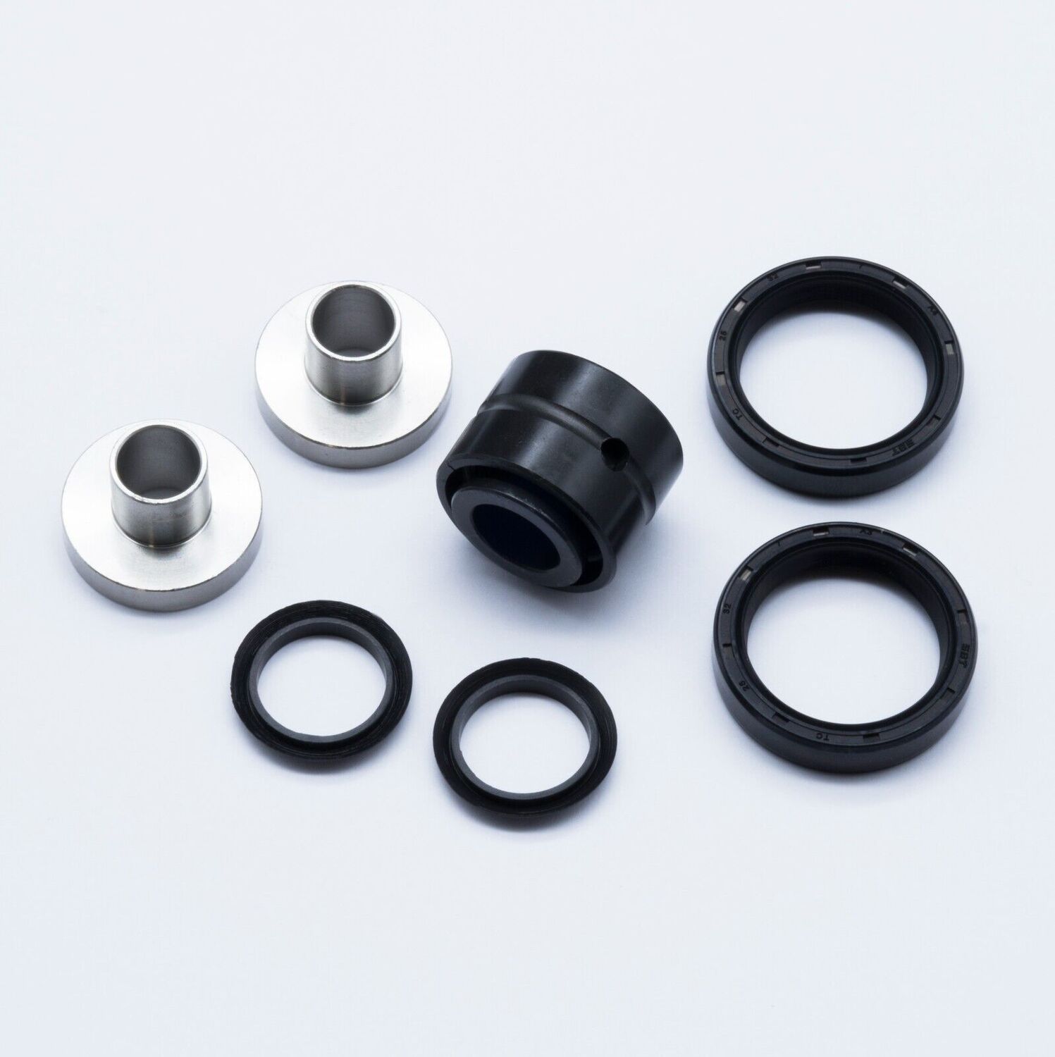

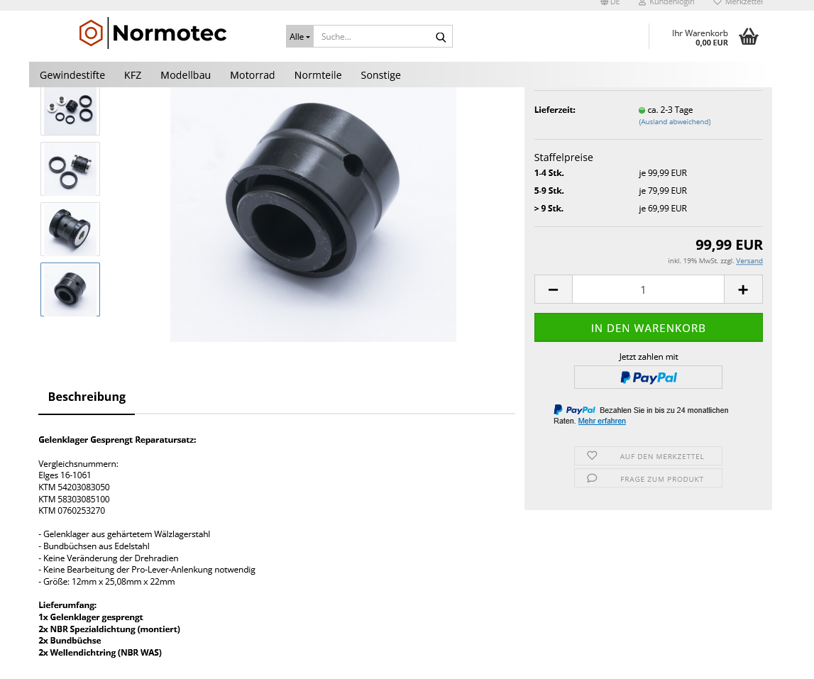

Le tarif élevé reste acceptable pour la LC4 qui n'utilise qu'une seule rotule de cette taille, sur les Prolever de 83 à 85, il en faut quatre. 😒
www.ebay.com/itm/126168170340
ici aussi:
www.normotec.de/de/gelenklager-gesprengt-r...
ici aussi:
(Maximes Shadoks) 😉
Chez Normotech , ils mettent les réf. pour l'équivalence chez KTM , et la 542.03.083.050 , c'est pour la 250 86 quer je restaure .
Impec !!! je vais commander 👍 👍 👍
Merci Didier .

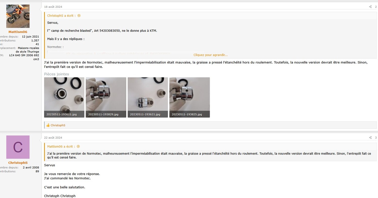

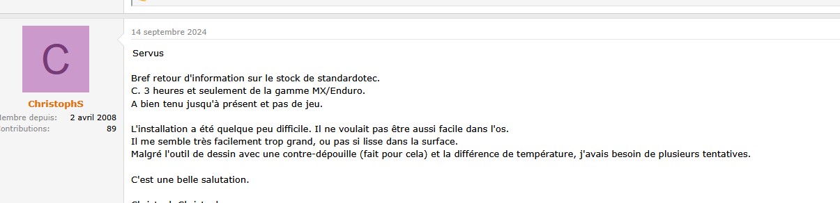

Étienne, si c'est dispo, tu nous feras un retour sur ces pièces? 😉
Je n'avais pas fais gaffe, la cote indiquée pour le Ø est 25,08 ça me parait bizarre. 🤔
(Maximes Shadoks) 😉
effectivement , ce 25.08 c'est bizarre .
Je me suis peut-être lancé un peu vite en disant j'achète . Je vais d'abord regarder ce que valent les exemplaires que j'ai en stock : s'il y a du jeu ou pas .
Tu étais parti pour en prendre combien?
Je vais tenté d'en retrouver dans mon souk et mesurer le Ø des rotules et leur logement.
J'ai vu une discussion sur un site en anglais où le gars expliquait qu'il avait tenté de monter un roulement en Ø25 et qu'il n'était pas maintenu. C'était sur un LC4.
Est-ce que KTM aurait sorti des rotules en 25,08 pour nous empêcher de monter des éléments standards? À partir de quand? Je suis pourtant certain des 25mm tout rond des rotules pour Porlever.
(Maximes Shadoks) 😉
(Maximes Shadoks) 😉
Visiblement c'est une refabrication "privée".
Je pense qu'il y a eu erreur de la part du demandeur.
Voir la discussion suivante dans laquelle un gars se plaint de la difficulté du montage de cette rotule.
www.ktm-lc4.net/thema/gelenklager-gespreng...
(Maximes Shadoks) 😉

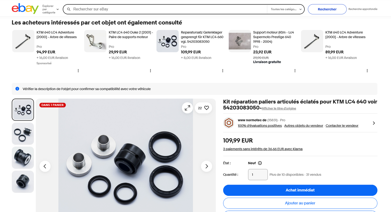

Étienne, je remonte ce sujet suite à une annonce ebay. À priori, les rotules de prolever seraient à nouveau disponibles. Le tarif restent prohibitif dans le cas des machines qui nécessitent quatre rotules. 😒
www.ebay.fr/itm/126168146572
et également présentent chez Normatec
