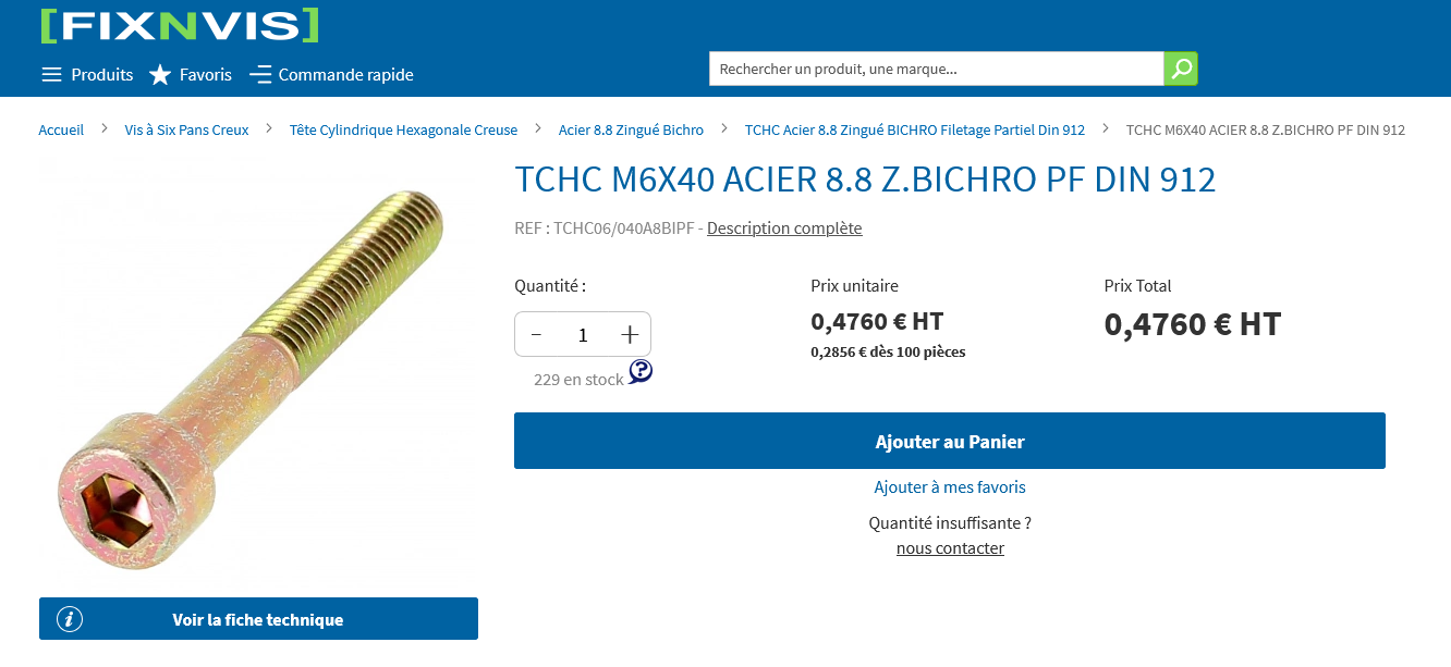

Pour répondre à Hurricane, Fixnvis est cher.

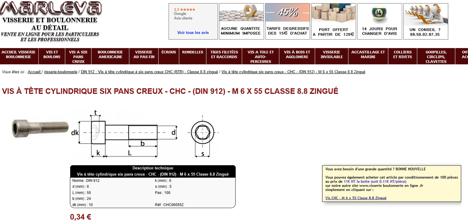

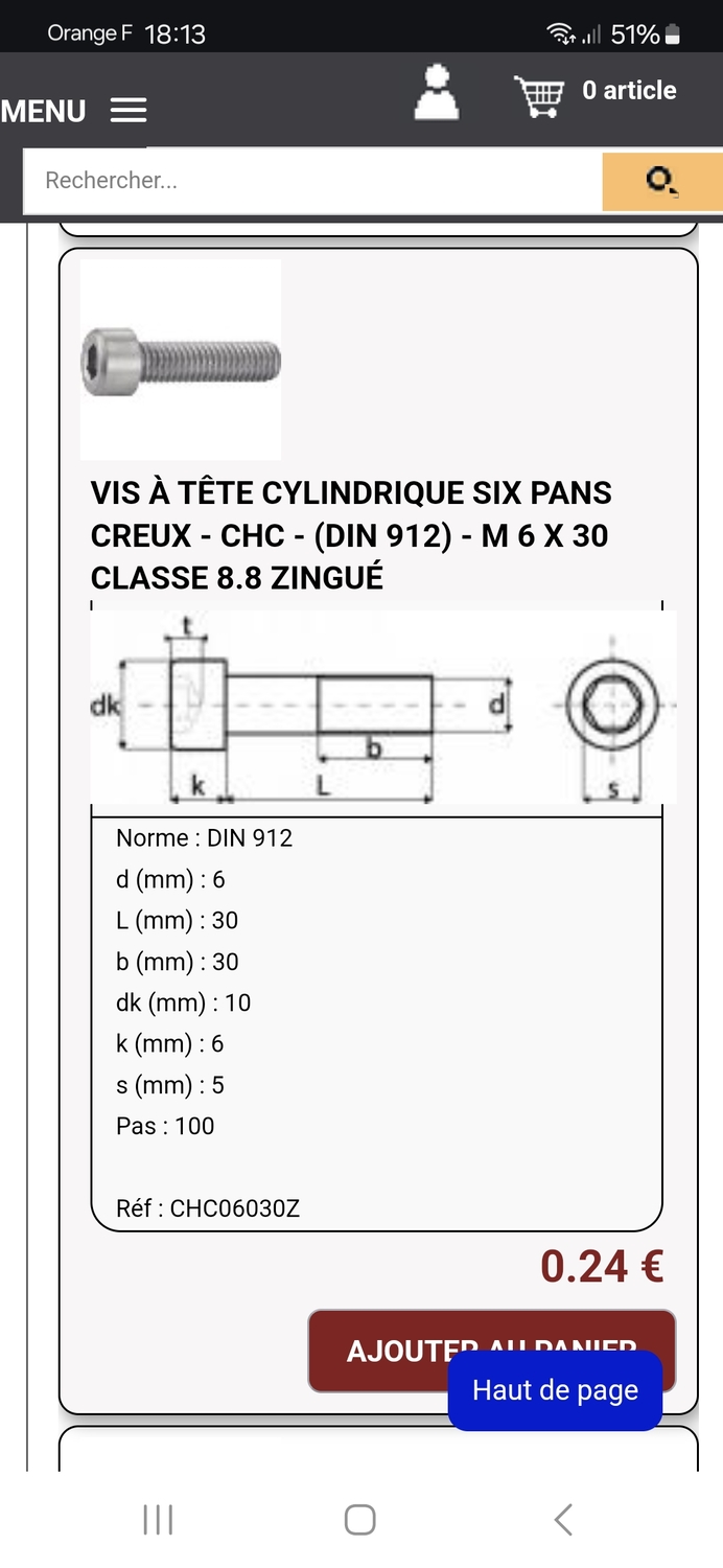

@gs-600xc plutôt que dire que fixnvis est cher , dis nous plutôt où acheter ces même vis à un meilleur prix 😉.
65 ans98099809 messages 20352035 images
Posté le 06-11-2024, à 14:26
Bah, te froisse pas Papa! 😉
Marleva semble moins cher sur plusieurs références, en Ø6. et 8.
Il faut également ajouter les frais du cochon.
Le vrac au kilo, chez les GSB, peut être intéressant. Seul soucis, ils n'ont pas toutes les références.

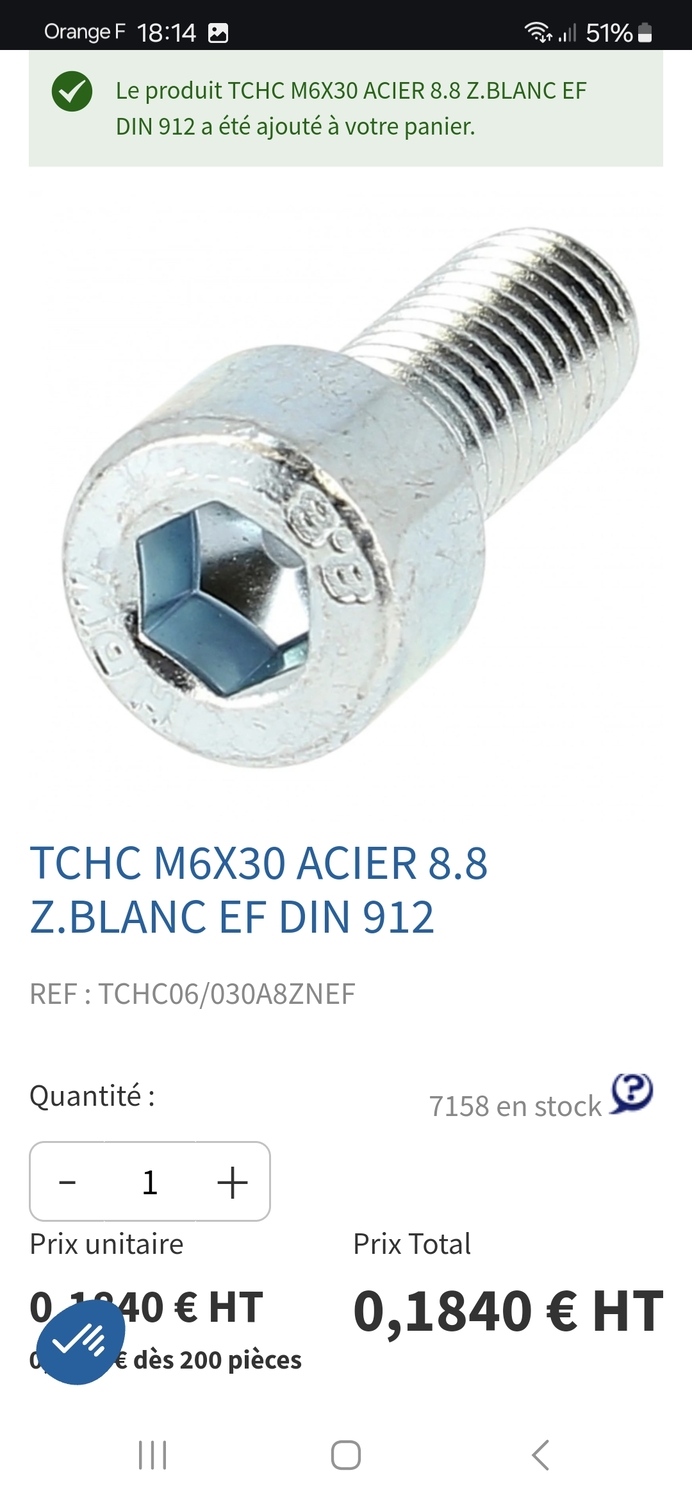

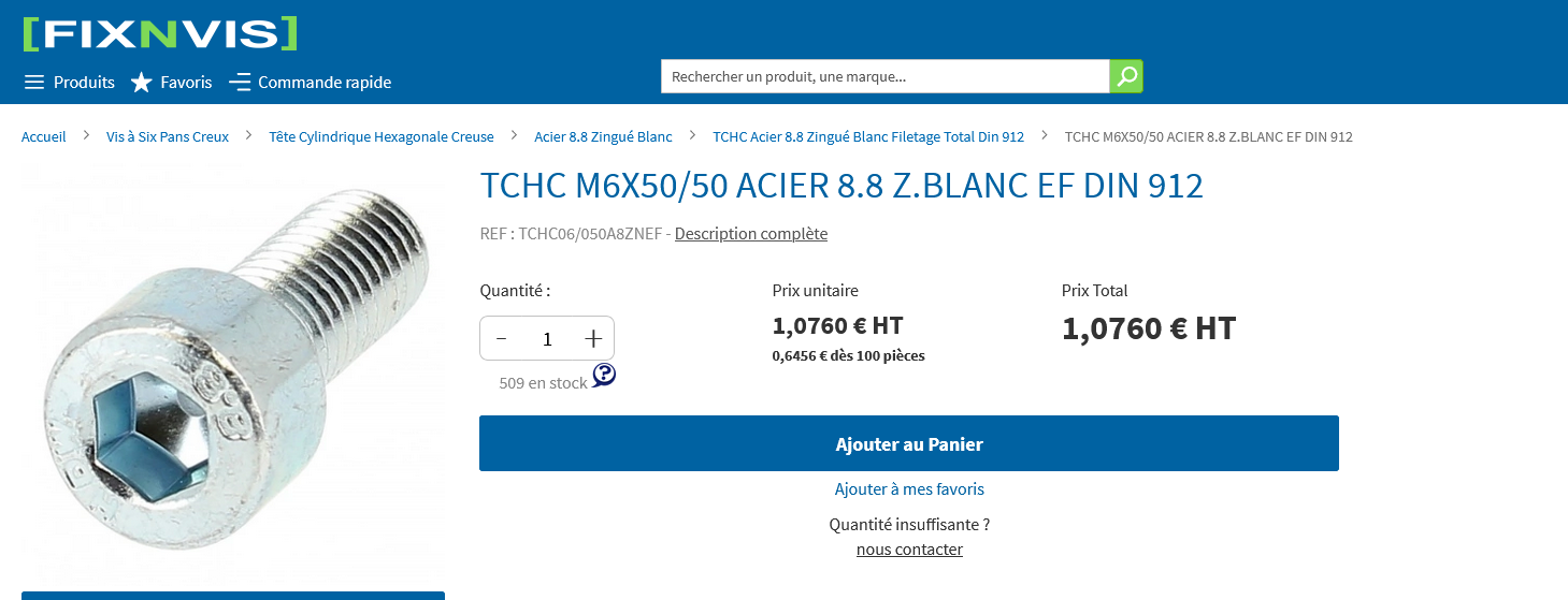

Posté le 06-11-2024, à 18:21
Contre exemple:
Restauration KTM 240 GS 1981
Faut regarder non pas sur une seule vis mais sur un panel de différentes longueurs/diamètres.

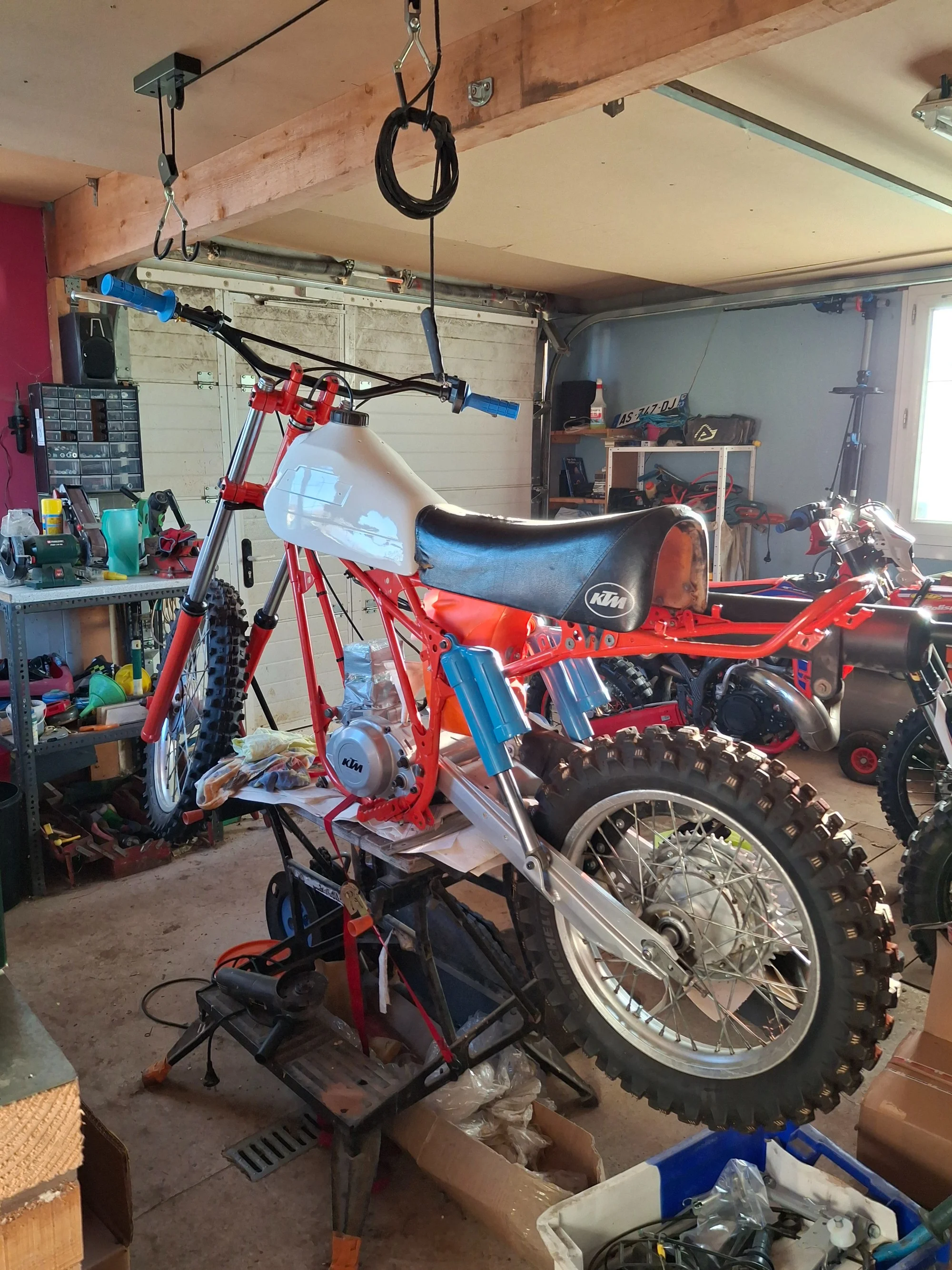

Posté le 08-03-2026, à 18:33

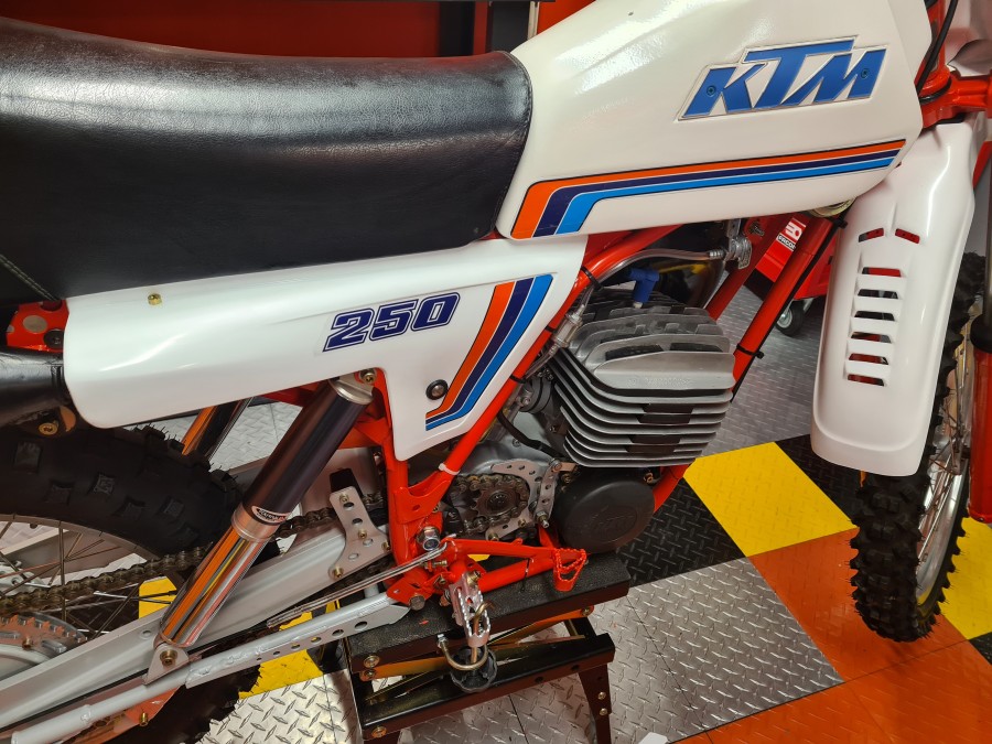

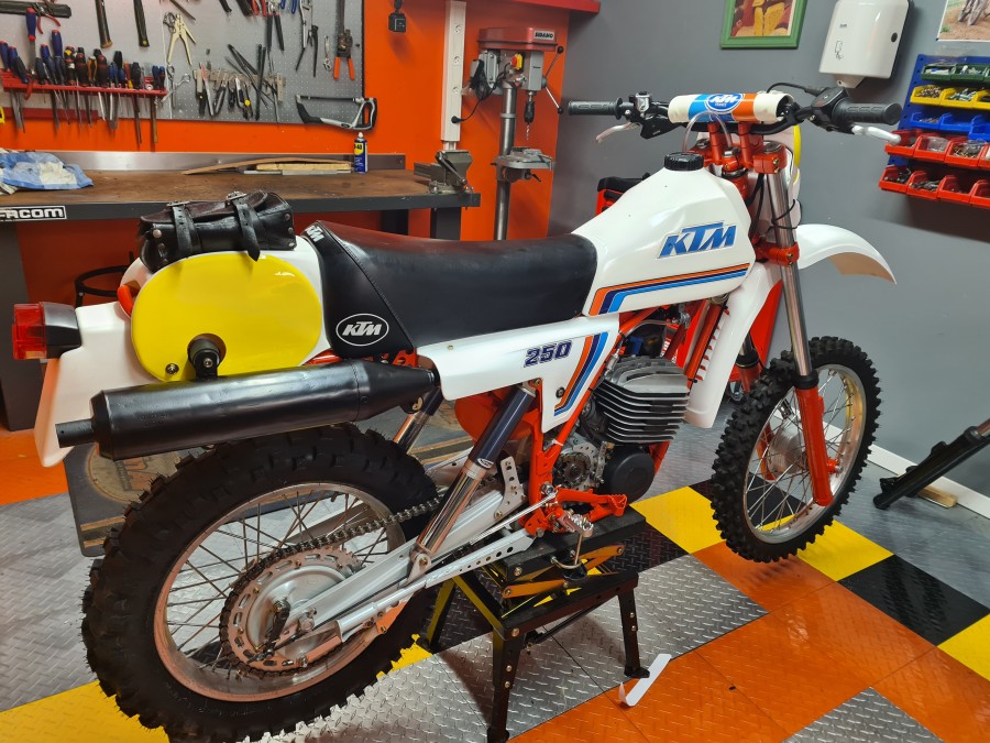

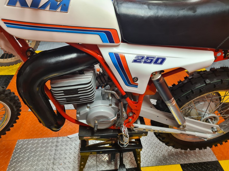

bonjour je viens de recuperer un autre Bing 54 , je vais essayer pour voir et je vais verifier l'allumage encore merci pour les conseils PHOTO_N_1_549.webpPHOTO_N_2_508.webpPHOTO_N_3_992.webp

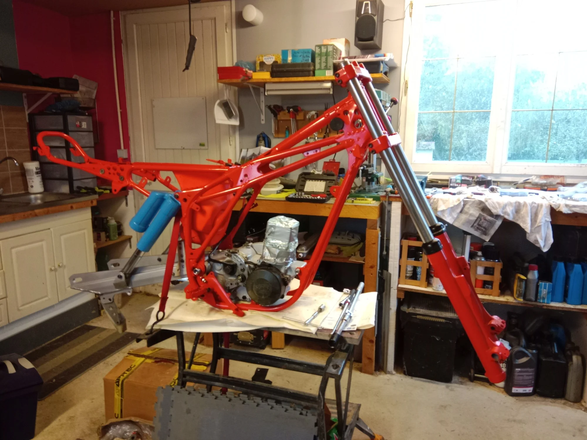

Hurricane Papa a écrit :
C'est presque fini  😀

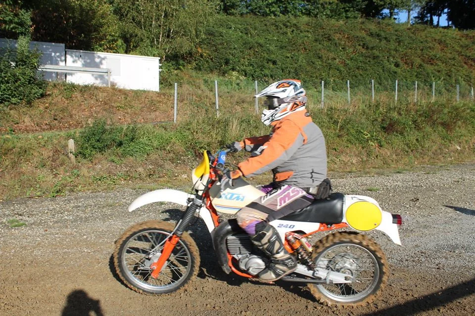

Felicitations Huricane Papa pour la resto de cette magnifique 250 GS 1981 ! Tres beau travail ! En fait je viens de decouvrir le Post et en plus on se connait sur d ' autres forum moto TT 😉​ il y avait exactement la meme en origine lors d ' une rando TT ou j ' ai participé en Mayenne ! A plus 😉

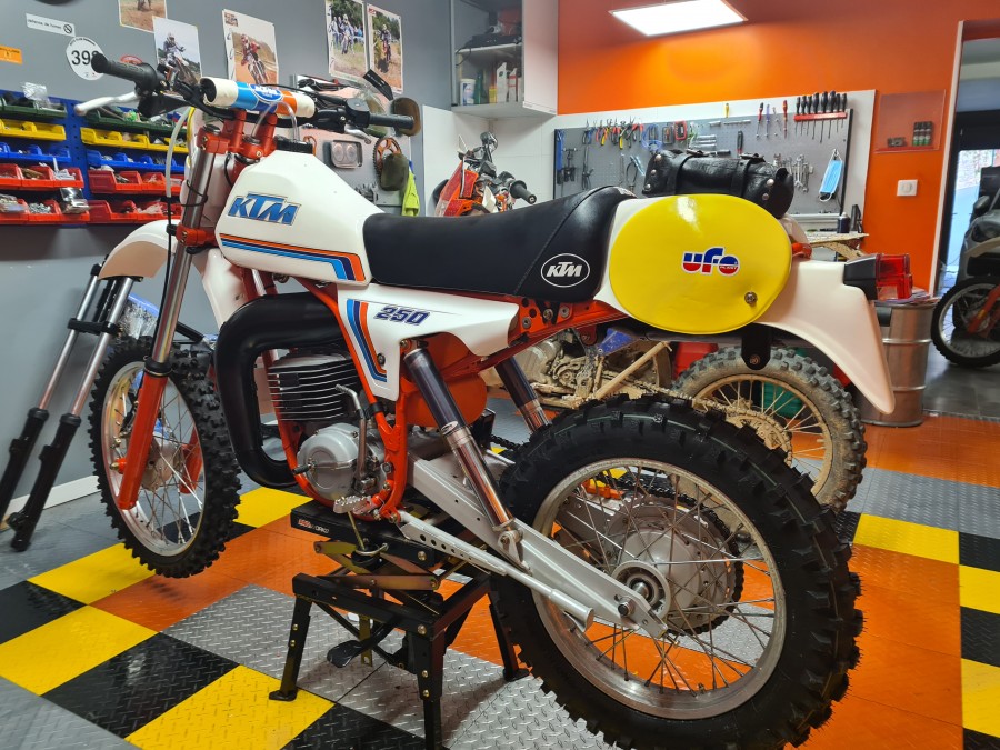

61 ans99 messages 77 images
Posté le 09-03-2026, à 18:29
