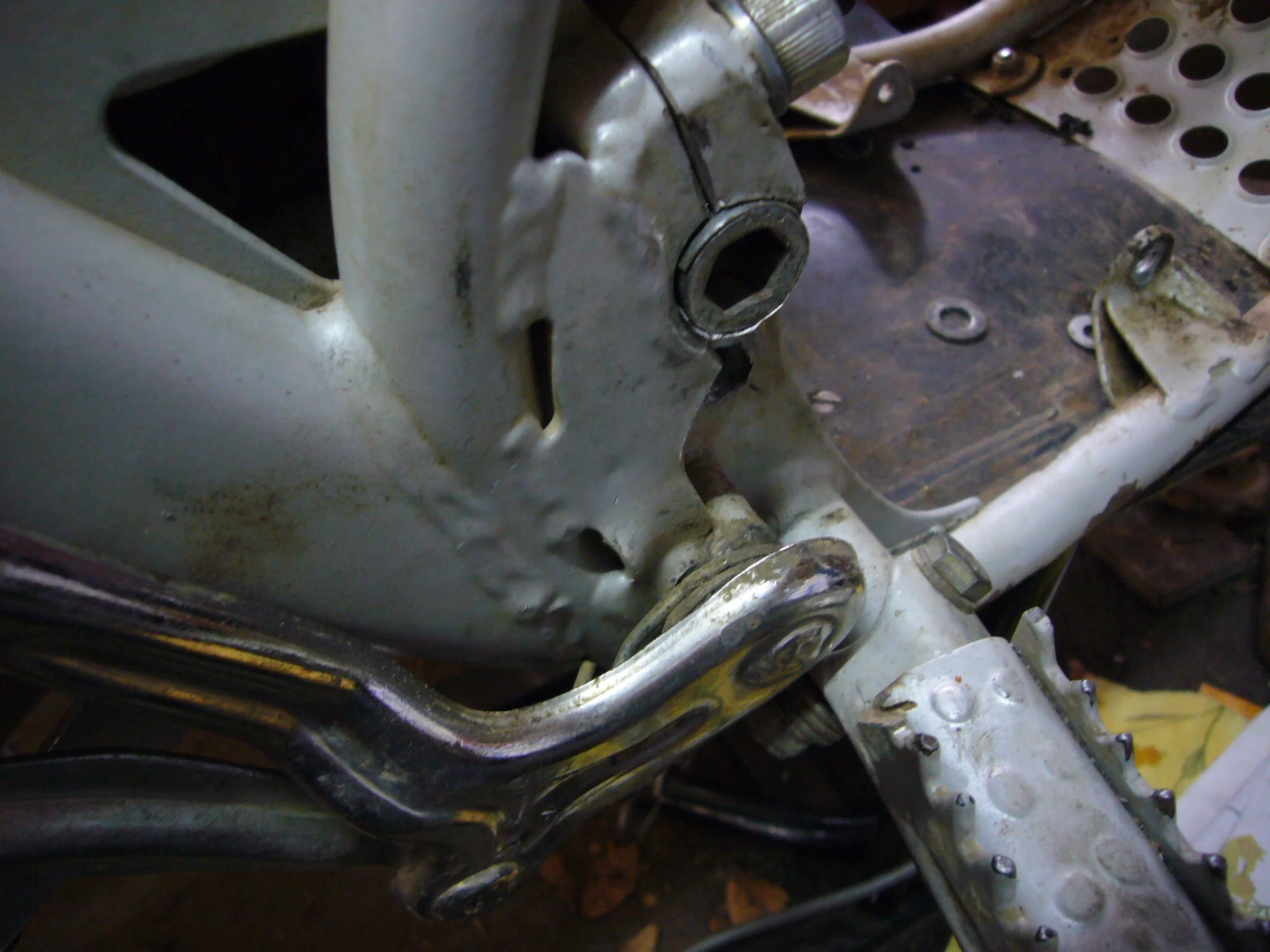

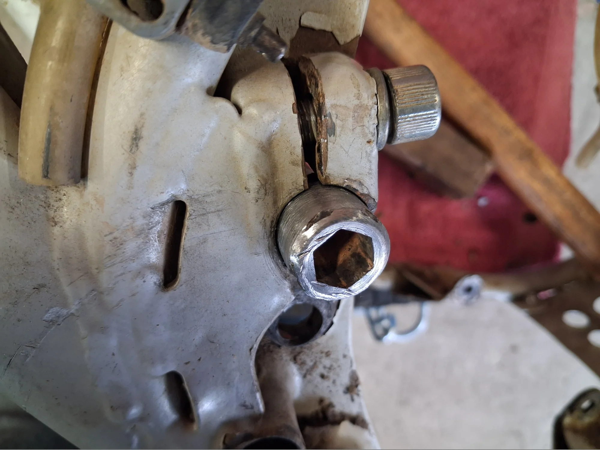

D'abord , le cadre , au niveau de la pince de serrage de la tête de l'axe de B.O.
Lorsque j'avais fair repeindre le cadre , je n'avais pas mis de cache entre les 2 mors de la pince .
donc , quand j'ai serré la pince pour brider l'axe de B.O. , j'ai juste écrasé la peinture , et l'axe n'était pas maintenu .
Avec le temps , la tête de l'axe a fini par jouer et ovaliser le trou .
En 2019 , j'avais repéré le truc , et j'ai pensé régler le problèmes en insérant un feuillard d'acier entre l'axe et la pince . ( voir photo ci dessus )
C'était finalement un emplâtre sur une jambe de bois , et avec le temps , ça n'a pas tenu .

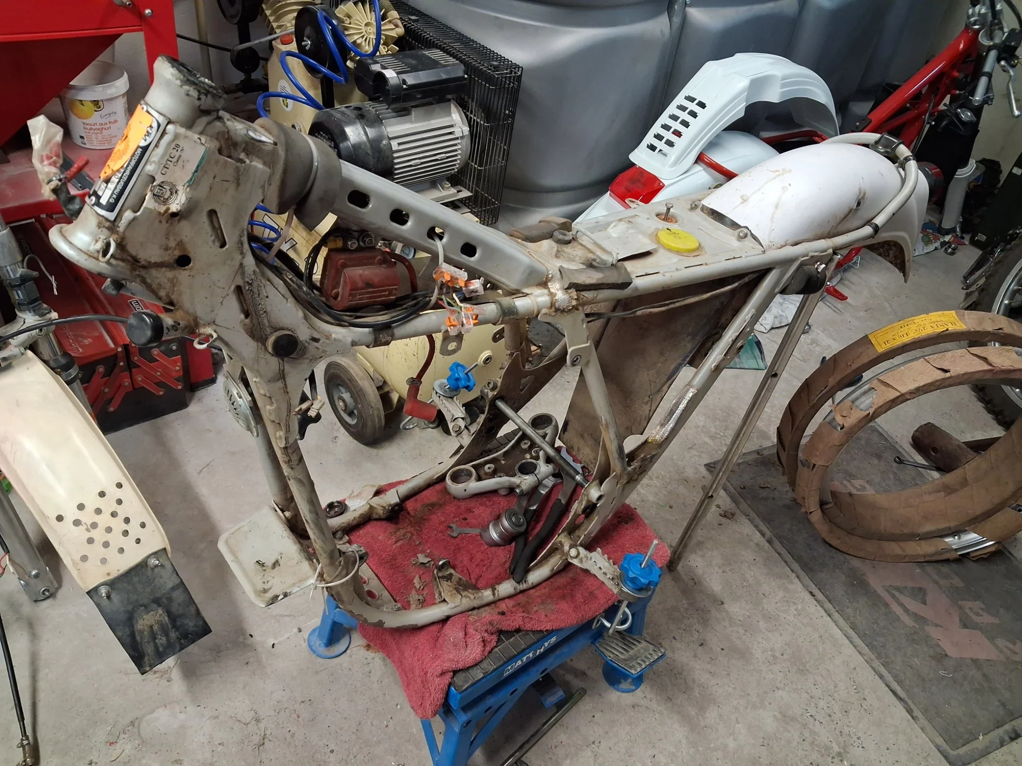

Donc , dépoilage de la bête ,
pour envoyer le cadre chez le " réparateur / tourneur " qui m'a proposé de recharger et réusiner la tête de l'axe de B.O. , et réusiner la pince du cadre .
Je le récupère demain , tof à suivre .

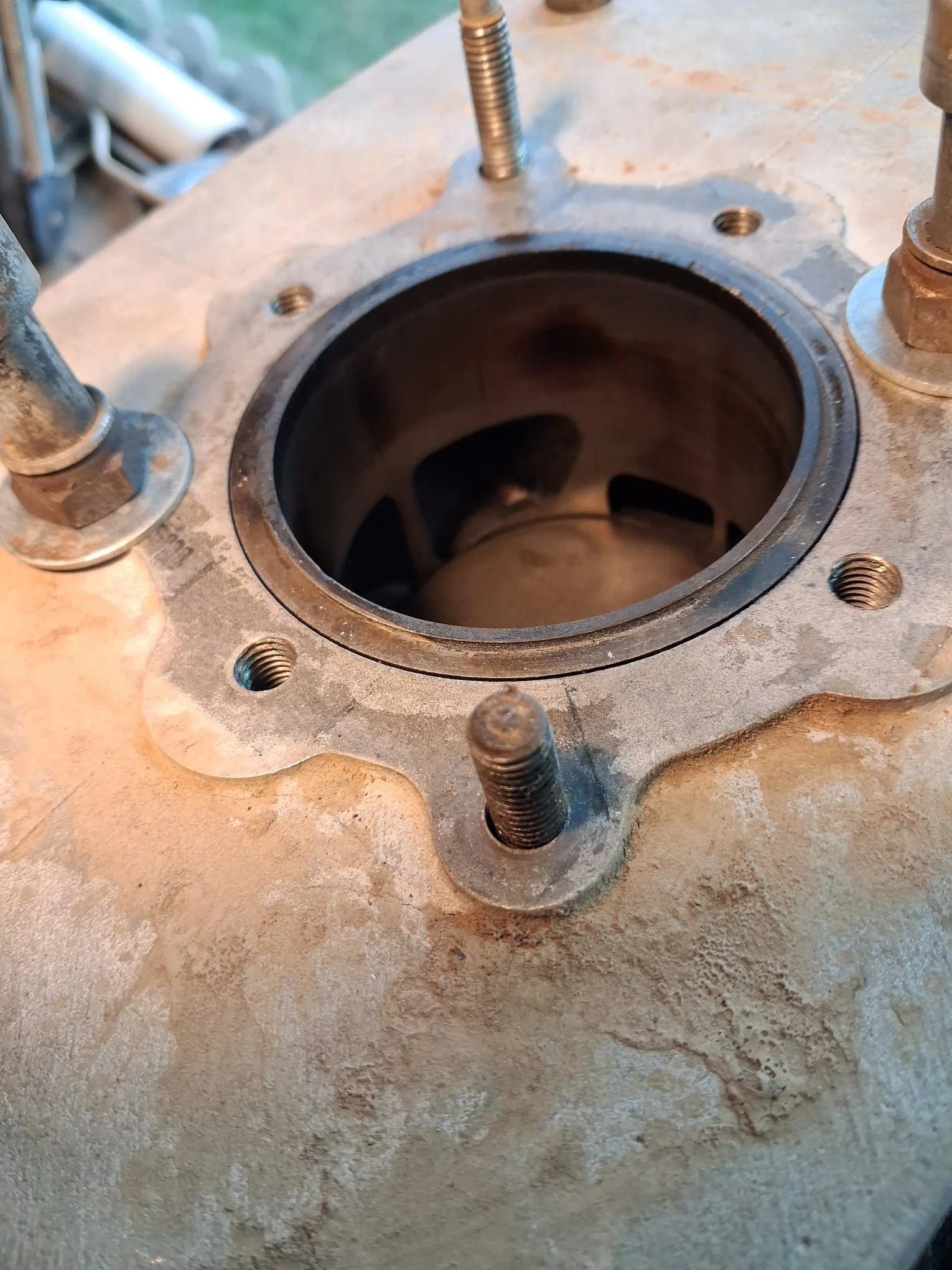

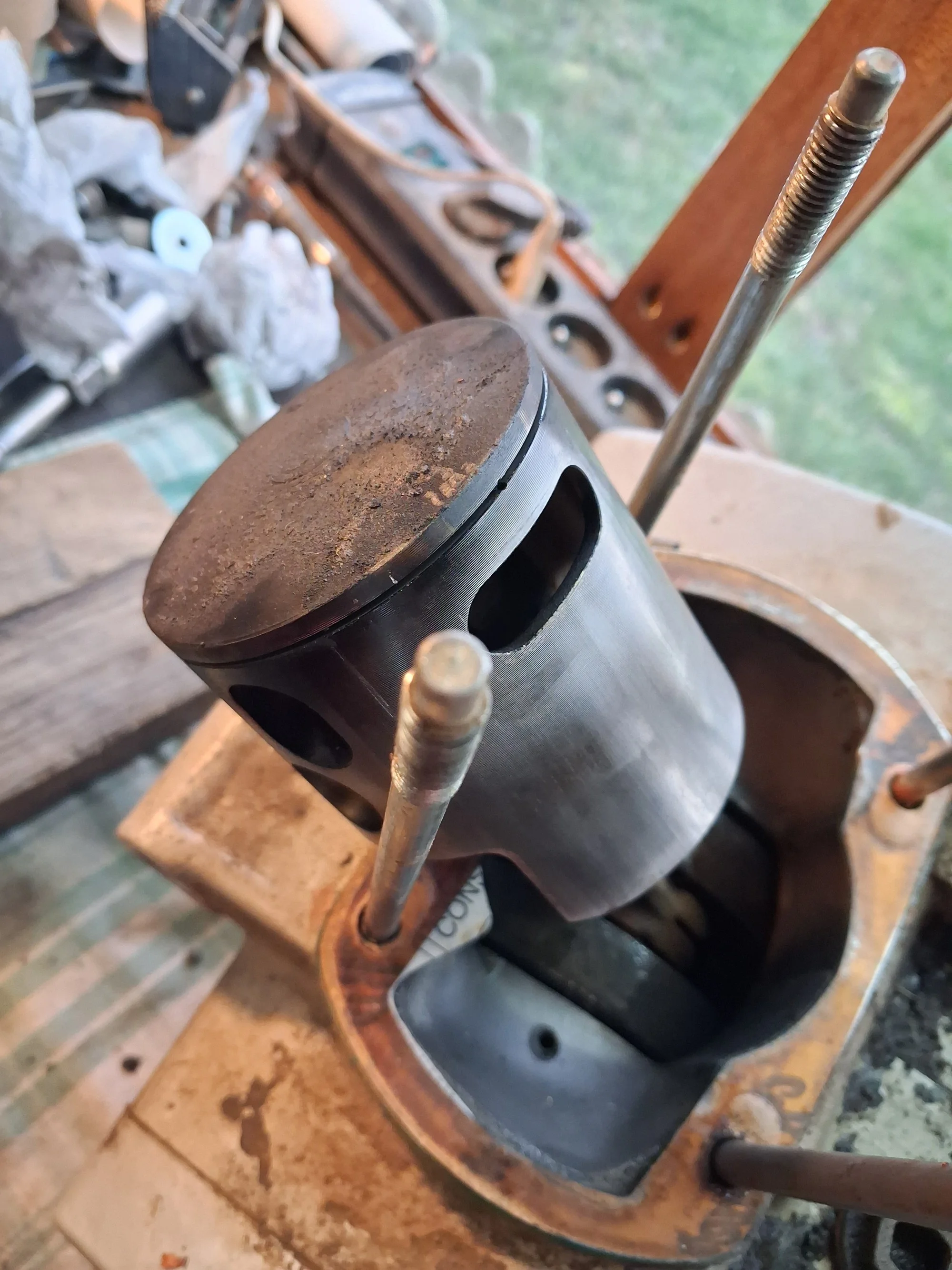

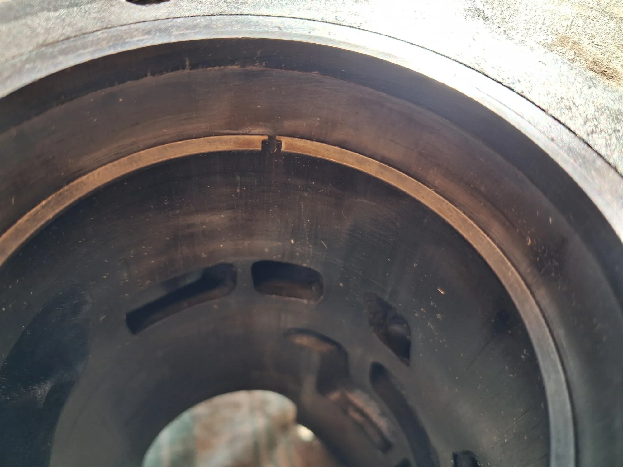

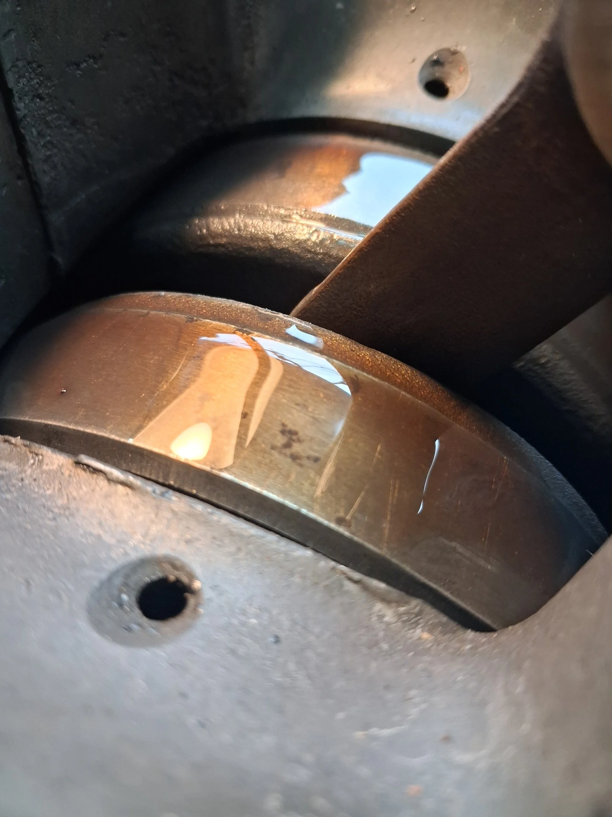

Moralité , les spis de vilo n'assurent plus vraiment le job alors qu'ils n'ont que 3 ou 4 sorties dans les lèvres .
Bref , démontage de tout le moteur ( one more time ....😒​😒​😒​ )

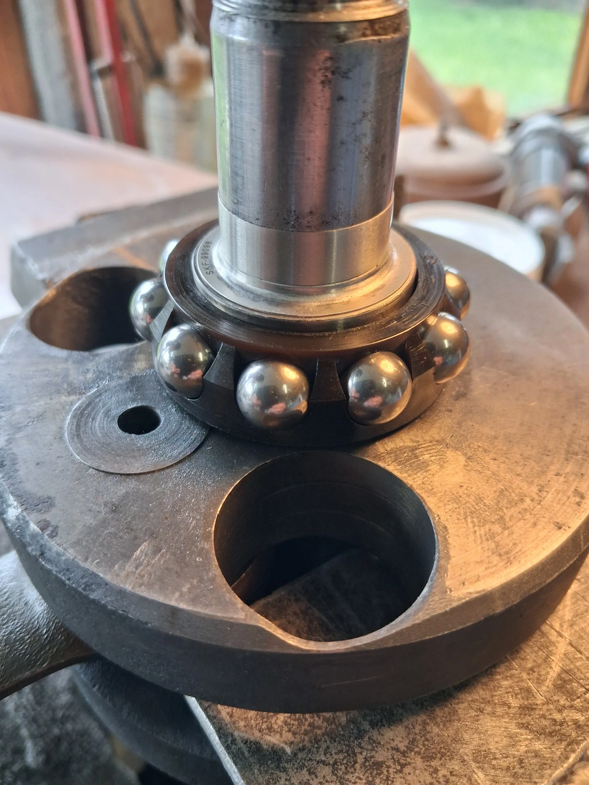

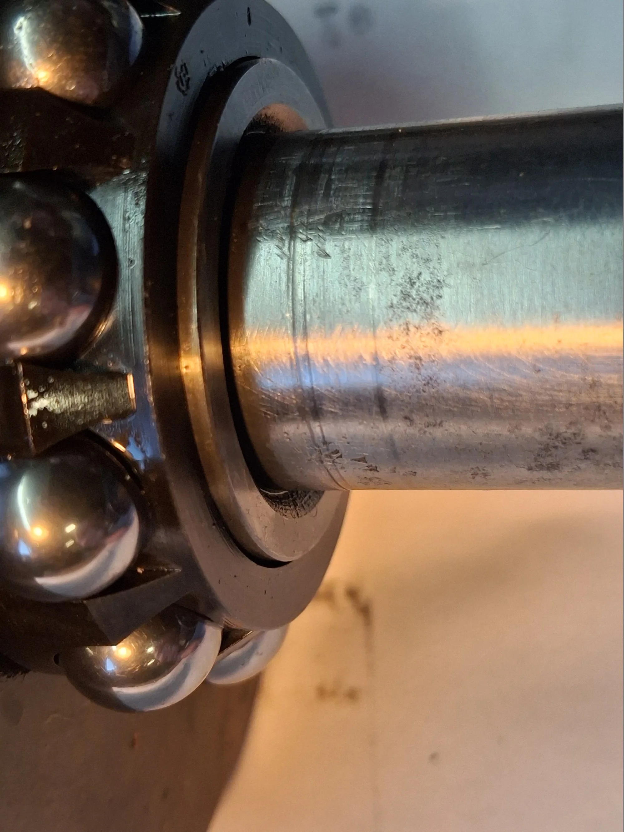

Et je me rends compte que ce ne sont pas les spis qui lâchent , mais plutôt les soies de vilos qui sont un peu usées 🙄​🙄​🙄​013_435.webp

Le feuillard, j'ai testé aussi sur ma 125, ça marche pas.. 🙄​
Comme toi, je pensai recharge de l'axe et usinage, un peu plus grand de la chape du cadre.
Tu diras à quel Ø tu es passé. 😉​
Pour les portées, il y a une solution mais qui doit être détruite en cas de démontage des roulements, c'est le speedy sleeve, 🤔​

Je pense avoir plus simple : j'ai dans mon stock de pièces un vilo avec bielle neuve et soies nettement mieux conservées . Je l emmène demain chez un copain pour vérifier l alignement.  Et je vais lui demander de me höner  ( pas sur de l orthographe...🤔​) le cylindre .
Pour l usure prématurée du segment , il y a une explication.  D après le copain,  il faut vérifier le jeu à la coupe du segment avant montage . Je ne le fais jamais.  Si le jeu n est pas assez important,  dès que le moteur chauffe,  les becs du segment se touchent et le segment se bouffe a vitesse grand V

Étienne, le jeu à la coupe se mesure segment monté dans le cylindre mais sans le piston. 😉​
Posté le 16-03-2026, à 16:51
  J'entends bien , Didier . Le jeu à la coupe du segment neuf doit être de 0.25 .
Le copain me disait donc de vérifier avant de monter mon segment neuf si ce jeu n'était pas inférieur à celui requis : 0.15 ou 0.20 par exemple .
Pour ce qui est des speedi sleeve , j'ai essayé de faire des recherches sur le net .
voilà ce que ça donne .
J'ai mesuré mon vilo au niveau de la portée du joint , et j'ai 24,94 . Donc , c'est celui ci qu'il me faudrait .
 https://www.skf.com/fr/products/industrial-seals/power-transmission-seals/wear-sleeves/skf-speedi-sleeve/productid-99098
https://fr.rubix.com/fr/manchon-speedi/p-G1623003455?utm_source=supplier&utm_medium=where_to_buy&utm_campaign=SKF#technicalInformationsSection
Avant de commander , j'aimerai quand même être sur du truc ;
Et faudra pas se gourrer au montage , parce qu'à 45€ le bout ....
Autre question sans réponse : a aucun moment on ne parle de l'épaisseur du bidule .
Le diamètre de la soie de vilo devient  donc plus important . Il faut garder les mêmes spis ou passer à une taille sup ?

Je pense qu'à 45€, ça fait cher avec le risque de se louper au montage. Ce n'est pas simple à mettre en place. L'outil de poussée du Speedy me semble trop court pour le pousser à sa place.
Si le roulement avait eu un  Ø interne plus grand que la portée, ça pouvait se tenter alors qu'en l'état, au prochaine démontage de roulement, il faudra flinguer le truc.
Ça se monte avec le même spi qu'à l'origine, ça ne fait que quelques centièmes d'épaisseur.
Tu n'as pas la possibilité de toiler la portée? Ton tourneur pourrait le faire avec un papier 1000. 😉​

Et finalement , après inspection du vilo de réserve , l'usure est pratiquement identique au niveau des portées du joint .
Autre solution , extraire le support de spi et réusiner le fond pour enlever 1 mm. de matière . Comme ça , les lèvres du spi porteront à un autre endroit sur la soie de vilo .
Ca et un toilage de la portée comme le suggère Didier , ça devrait le faire .
J'ai récupéré le cadre ce matin .
C'est pas très esthétique , mais c'est fonctionnel , c'est ça qui compte .

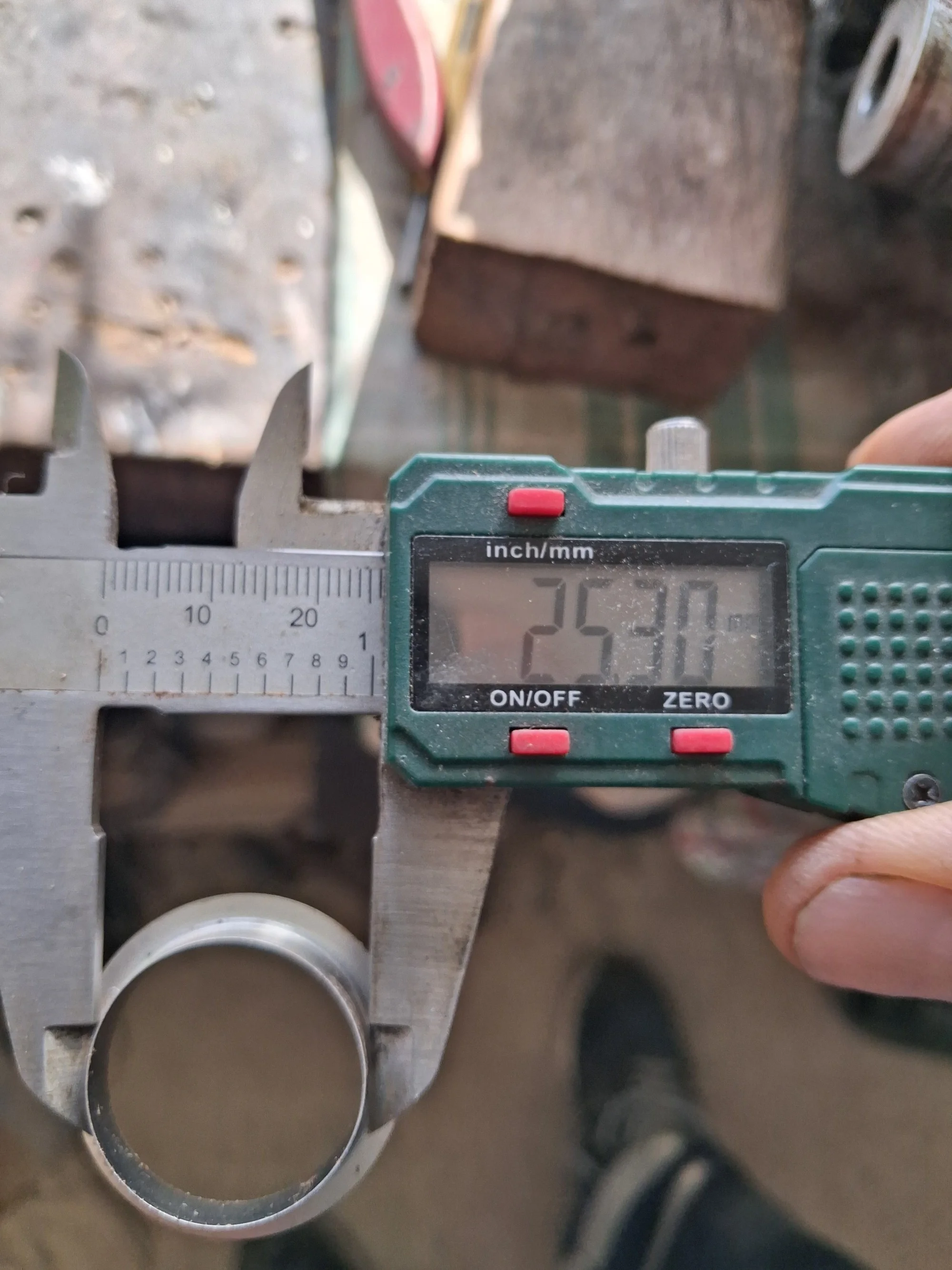

J'étais prêt à mettre le vilo au congélo et la bague à chauffer dans l'huile chaude , mais j'ai bien fait de lire le mode d'empoi avant . 059_108.webp
C'est livré avec un tube destiné à chasser la bague sur l'arbre , mais la queue de vilo étant assez longue , j'ai du en improviser un .
Et voilà le travail . En 30 secondes , c'était posé .
La bague posée , le diam. passe à 25.30 ,
ce qui permet d'utiliser le même spi .
Ca va serrer juste un peu plus .
