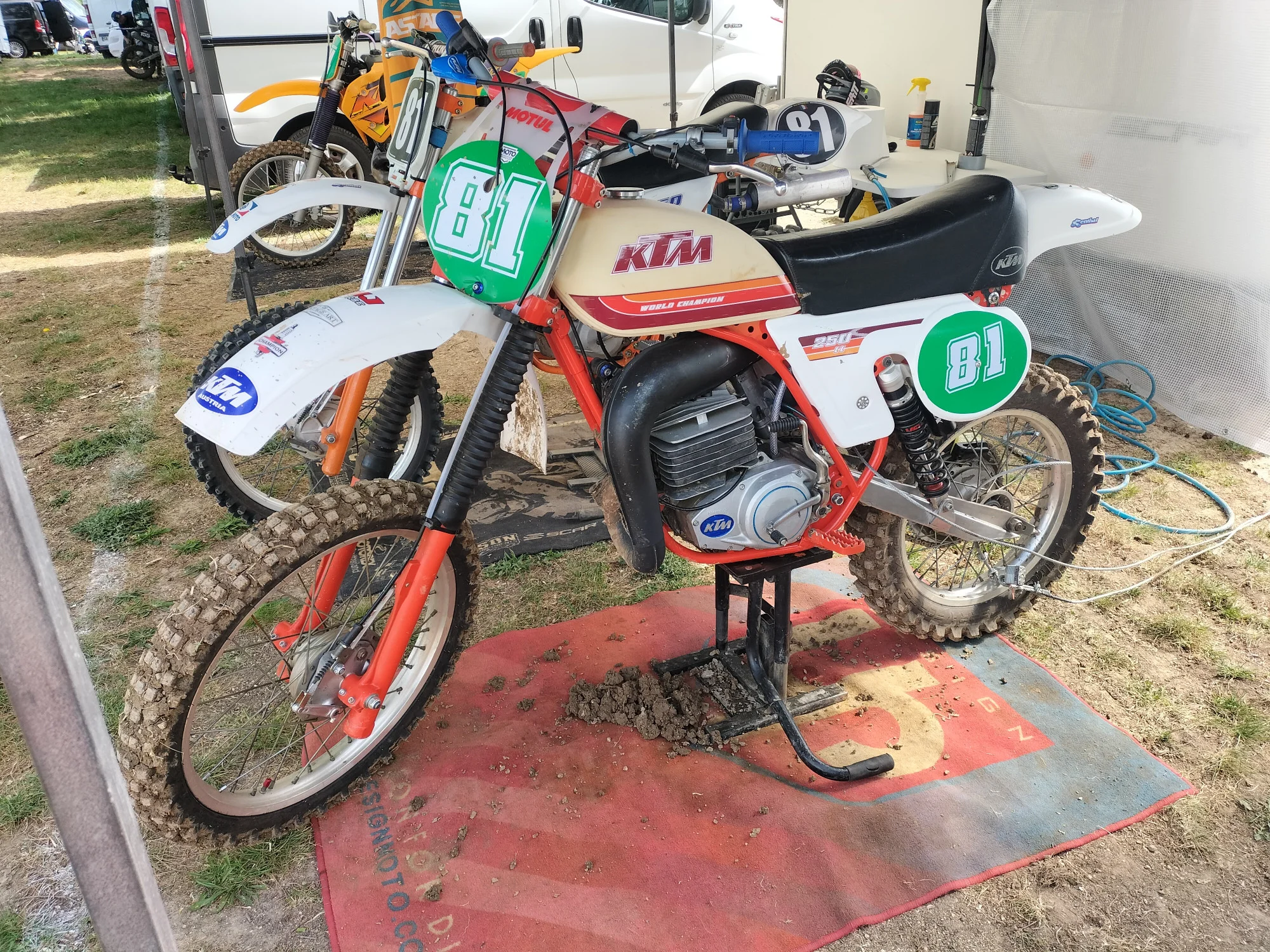

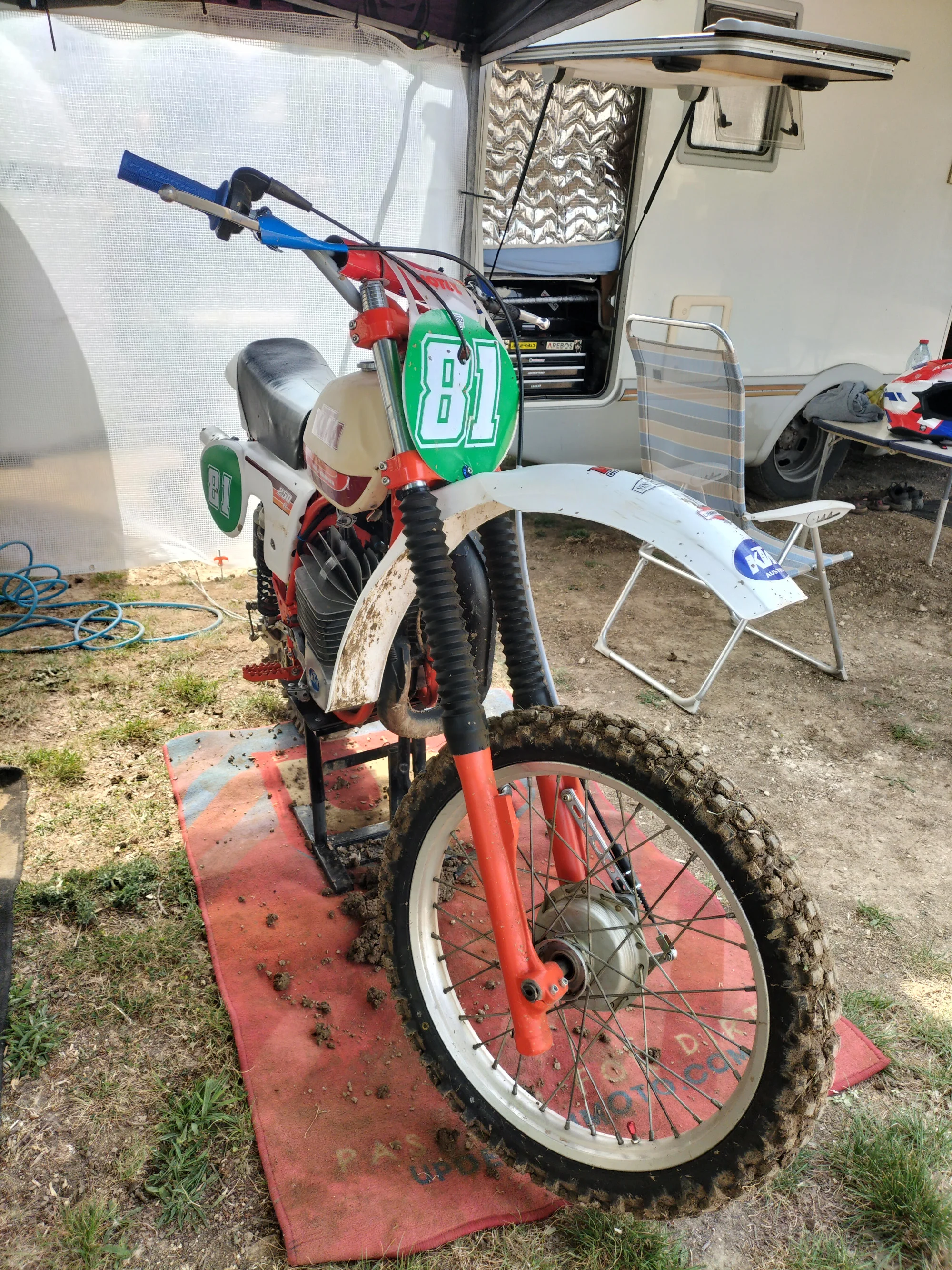

Posté le 05-05-2026, à 11:43
bonjour
comme prévu, elle a roulé à Berchères
j ai juste fait les essais libres avec.
elle a fait son 1/4H sans le moindre pb 👍
les bons points:
- démarre au 1/4 de tour, ça c'est quand même agréable surtout sur les courses.
- les suspensions vont bien, assouplir quand même à l'arrière, avec tous les réglages possible cela ne devrait être qu'une formalité
les points à revoir:
- changer le guidon pour un plus droit, celui-ci revient trop en arrière.
- mettre un cable d'embrayage neuf pour le confort d'utilisation
-le frein avant, mou et pas terrible, garnitures ? le cable est neuf, peut être pas encore étiré
-appauvrir un peu les mi-régimes, pour améliorer le coup de gaz, aurait tendance à vouloir engorger si trop bas en régime moteur, l aiguille étant au milieu je vais commencer par ça, sinon mettrait un puit de 2.82 ald du 2.84 actuel.
prochaine course fin Juin, elle devrait faire la journée complète cette fois 😉
