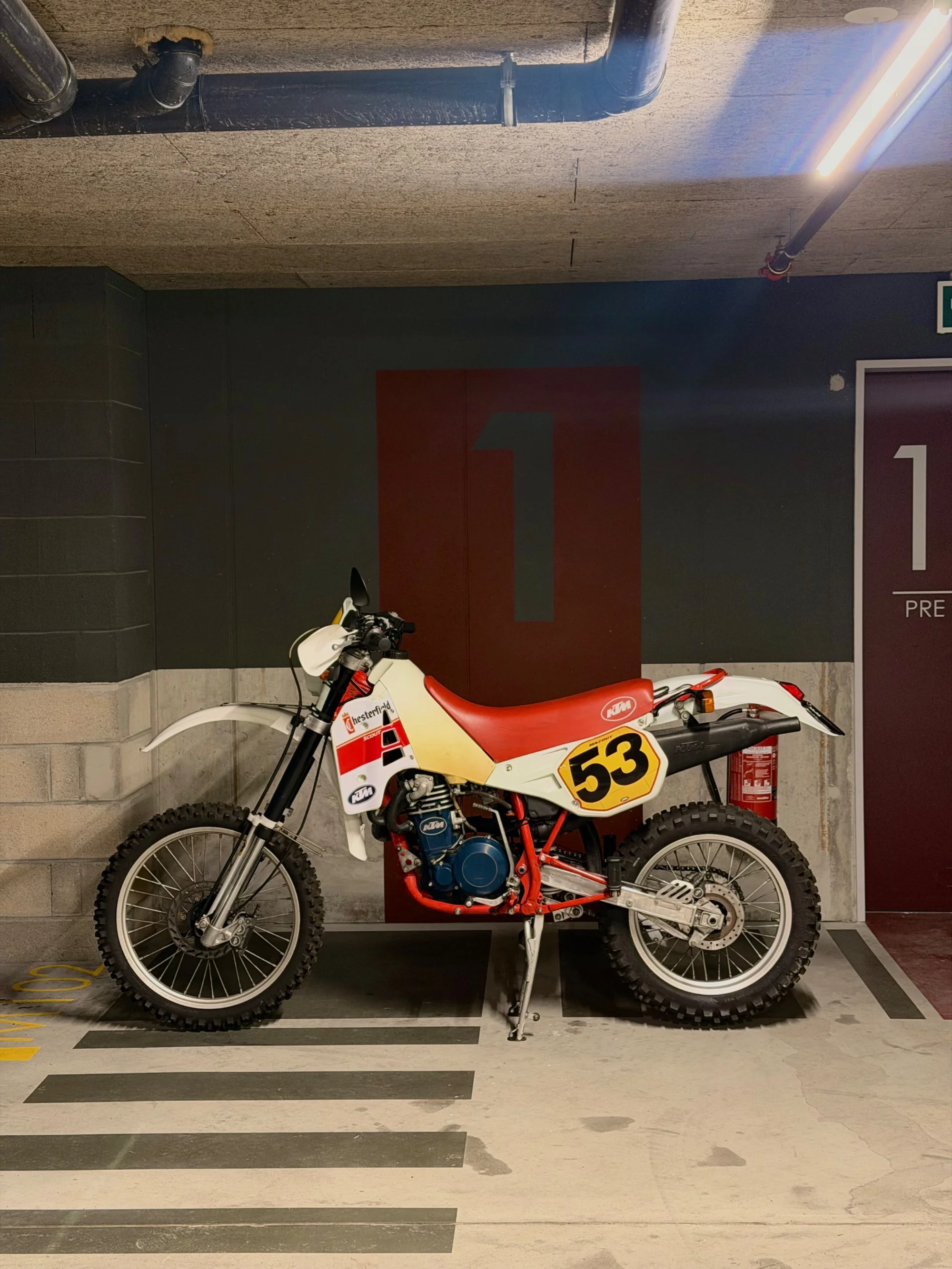

petit update niveau deco.
je voulais quelque chose de moins propre.
