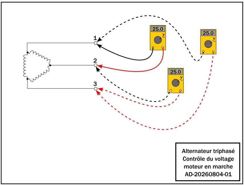

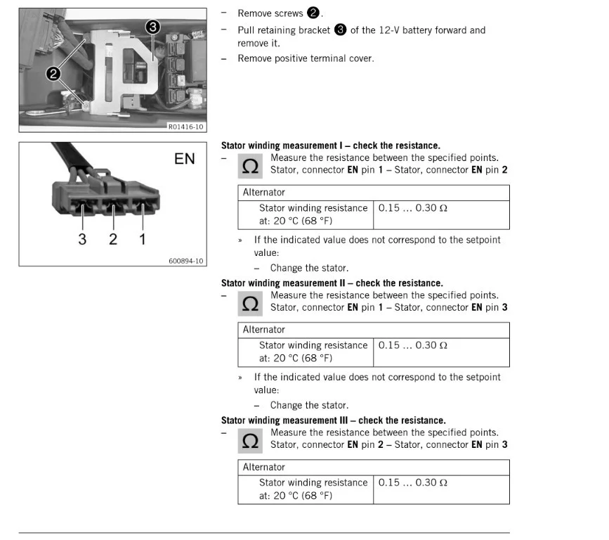

C'est un alternateur triphasé, il n'y a pas de liaison a la masse. Le contrôle des bobines doit se faire entre chaque phase, comme montré dans la doc.
Idem pour le test en marche, connecteur débranché. Pense à mettre le voltmètre sur alternatif et une valeur largement supérieure à 20V.

Posté le 04-08-2026, à 14:38
Je viens de faire le test de resistance, j'ai 0.1 entre chaque phase.
Pour la tension moteur allumé, j'ai pris une mesure par phase et une masse et j'ai 0.0V
Le stator semble avoir un souci non ?
65 ans98099809 messages 20352035 images
Posté le 04-08-2026, à 19:47
Non, en tous cas, pas tant que les contrôles ne seront pas faits comme il se doit.  😒
Je pensais être clair, il n'y a pas de liaison entre les phases et la masse. Le courant circule entre les phases. 🙄

Posté le 05-08-2026, à 21:01
Ok j'avais effectivement rien compris, aucune expérience avec le triphasé, je pensais qu'il fallait toujours revenir à la masse pour mesurer, bref.. Au temps pour moi !
Merci pour la patience et pour le schéma !

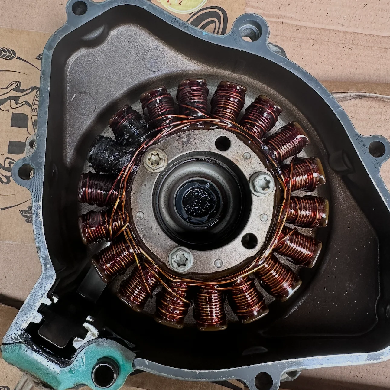

Posté le 23-08-2026, à 20:24
Bon j'ai finalement démonter le stator pour voir à quoi il ressemblait et je n'ai pas été déçu:
du coup j'ai commandé et monté le stator dont je parlais sur ebay et tout va mieux 👍
j'ai refait des mesures de tension au niveau de la batterie à différents régimes et c'est stable à 14V
merci pour vos conseils !
61 ans36763676 messages 4242 images
Posté le 23-08-2026, à 21:33
Merci pour le retour.
Ça a effectivement pris un coup de chaud.
