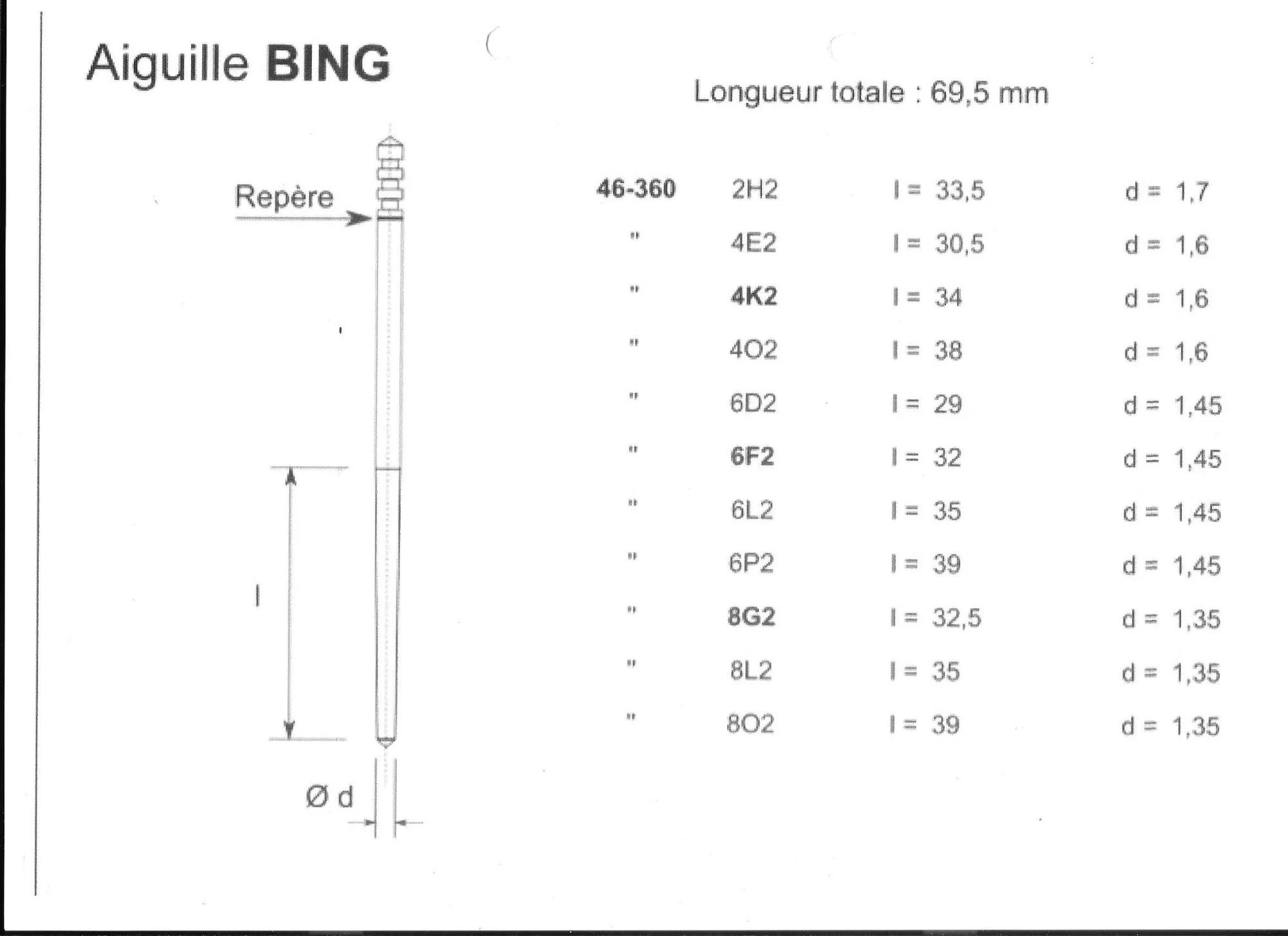

Bonjour à tous, j'ai des soucis de réglage du Bing sur la mienne.
J'ai mis un diffuseur de 2,82 avec une aiguille 4K2 et elle a vraiment du mal à monter en tour dès le démarrage.
J'ai monté un 3,20 mais j'ai une aiguille un peu marquée et il n'y a pas la référence dessus.
Est-ce que quelqu'un sait qu'elle est la référence qui va avec ce diffuseur ?
Merci d'avance

En 1977 , KTM a livré ses motos avec le carbu Bing équipé de puits d'aiguille que j'appellerais série 3 : 318 , 320 et 322 .
Si je ne me trompe pas , c'est la seule année ou ils ont été utilisés .
Ils nécessitent donc une aiguille spécifique , mais personne n'a jamais pu me donner la référence ; Et sur la mienne , l'inscription s'est éffacée avec l'usure , je suppose .
Comme je le dit dans mon message 18 de ce post , j'ai fait tourner la moto avec une aiguille 4K2 et un gicleur série 2 , 276 ou 278 . Et ça marchait très bien .

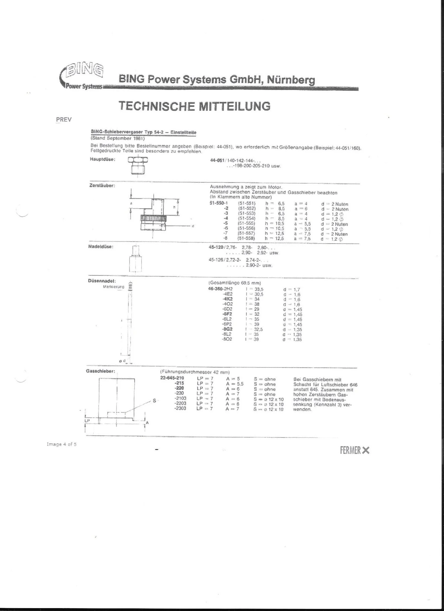

J'ai posté il y a longtemps, un tableau avec quelques références d'aiguilles par  dimensions
 Je vais essayer de remettre la souris dessus. 😉​
1 réaction
68 ans24282428 messages 13781378 images
Posté le 16-09-2026, à 14:19
