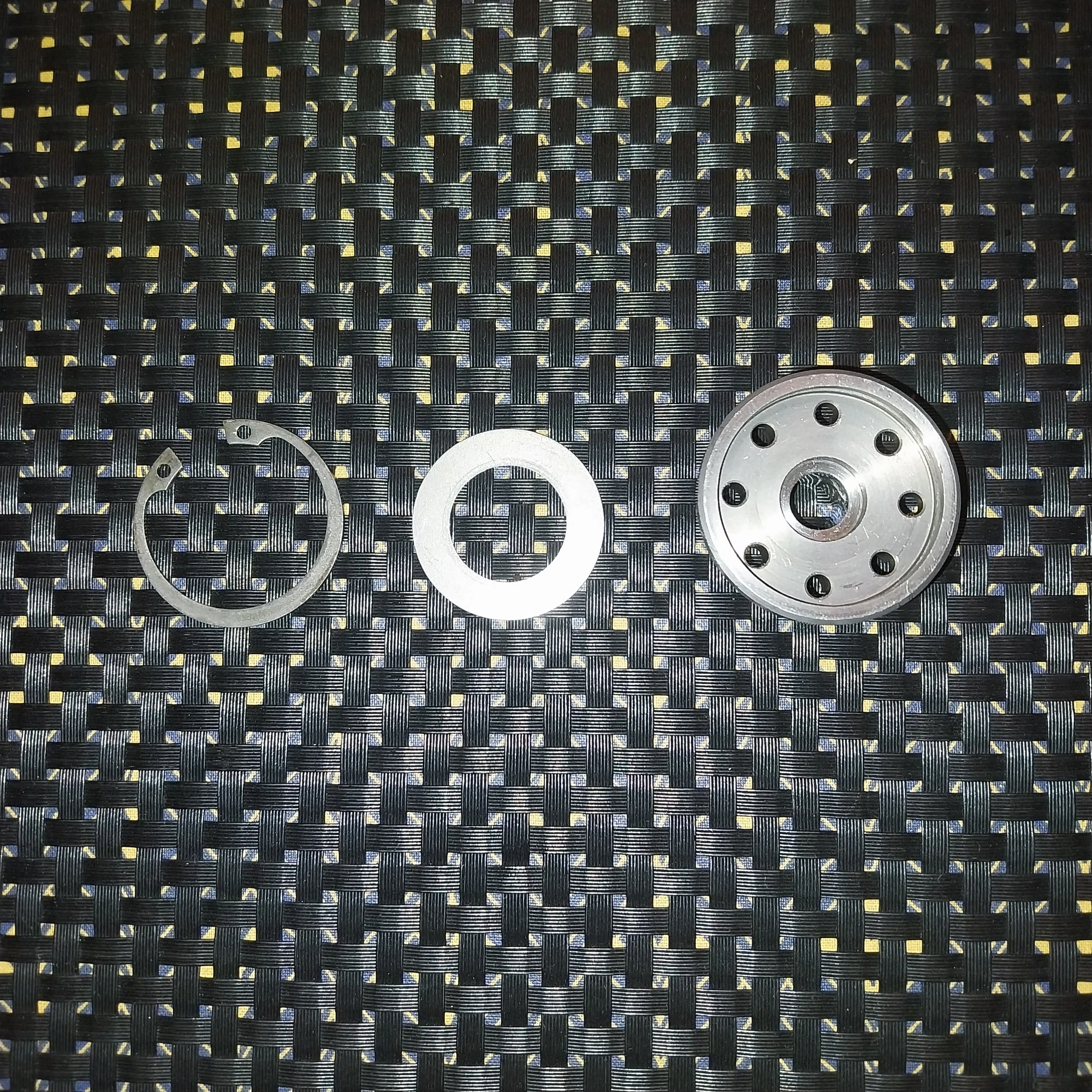

Posté le 17-10-2026, à 20:09
Je rencontre un problème l'amortisseur est dur à l'enfoncement et à la détente.
Pouvez-vous me confirmer sur la photo que ces pièces sont au bonne endroit.
En démontant l'amortisseur la rondelles était positionnée prés de l'écrou, en sachant que le diamètre ne correspond Pas et le circlips était seul sur son emplacement.
