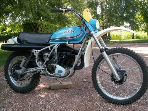

Je dois refaire ma fourche ceriani (diam 35 mm) sur ma 125 gs de 77.
Avant de me lancer je serais preneur de conseil de démontage et également de documents concernant cette fourche (éclatés ....)
D'avance merci a vous

Petit complement d'info pour ma fourche Ceriani 35 mm sur 125 de 79:
  - quantité d'huile par bras
  - quel type d'huile
Par la même occosion, si jamais quelqu'un a un eclaté ou une part list de cette fourche, je serais interessé.
Merci d'avance
Posté le 25-04-2009, à 11:53
salut Gilles, sorry, j'ai pas l'éclaté, mais 240cm3 d'huile Dexron ATF II ou 60mm de hauteur d'huile au dessus du piston de laminage, fouche détendue.
