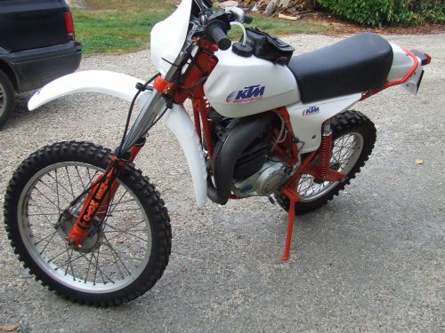

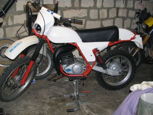

merci pour les renseignements les gars c' est sympa !!!!:clin: si quelqu' un a les renseignements techniques et les reglages de base , je prendrais volontiers !!! je n' ai que le 175 de 1980 ....
comme vous avez étais sage des photos de la chose 😄😄
bougie pour 125 ktm gs de 1979 ?
Posté le 01-10-2010, à 19:57

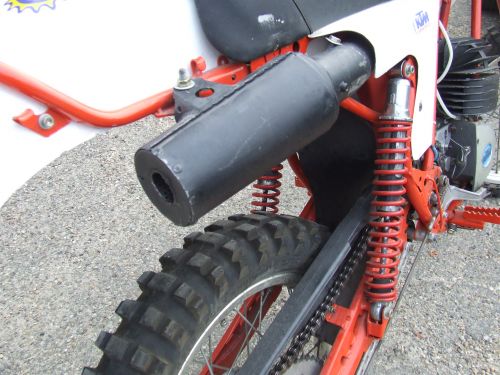

ouh la vache!!! tes amortos sont trop longs d'au moins 4cms!!! sur cette machine, il faut des 350mm
du coup en mettant des 350mm tu pourras redresser ta boucle arrière de cadre qui est trop basse, affaissée de pas loins de 3/4cms au moins. elle doit être dans le prolongement des tubes arrières de cadre...
sinon, sympatoche!!!

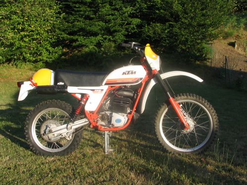

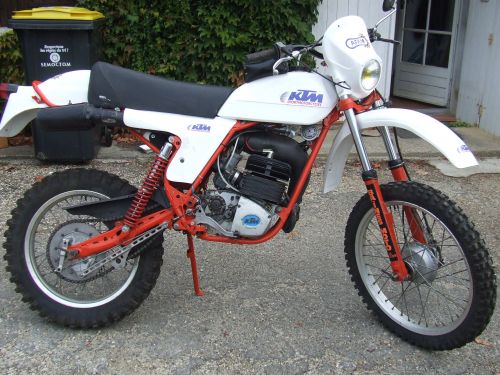

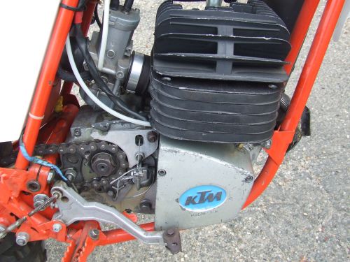

merd...oublié les photos d'explication...la mienne en cours de restau et finie...

ok pour les amortos !!!!

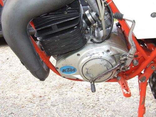

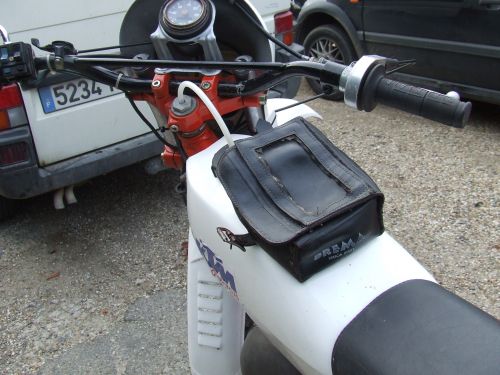

et les dernieres ......
#image3#
#image2#
comme ca ca m' en fait trois ......
1 125 mx de 1980 avec carte grise et des pieces ..
1 240 gs de 1981 + 1 240 mx pour pieces
1 125 gs de 1979 + 1 moteur pour pieces et divers.....

Ca m'a l'air d'être une bonne base, complète et état semblant correct.
