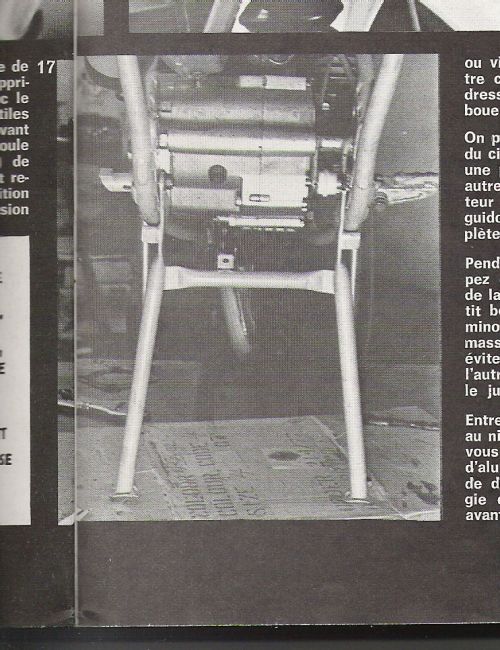

en flanant sur le site de DDj ai vu qu il vendait des bequilles centrales;quelqu un a t il monte une en remplacement de la laterale??
c est quand meme pratique pour la maintenance;mais y a t il gros travail de bricole?
eric
232232 messages 215215 images
Posté le 10-10-2010, à 20:22
A l'époque il se vendait des béquilles adaptables (voir photo)
il suffisait de percer 1 trou de 8mm dans chaque support de repose pied
et le tour était joué.
Je ne sais pas si le principe est le mème pour la béquille que tu as vu.

135135 messages
Posté le 11-10-2010, à 14:31
merci pour ta photo detaillee,apparement elle differente chez DD,il m a dit que c est pour modele 79a84
je ne sais pas ou se fixe sa bequille(j ai peur qu il y ai un support specifique sur les repose pieds)
merci encore ,je vais y reflechir a tete repose
a+
eric
Posté le 11-10-2010, à 14:57
Je crois qu'il faut aussi vérifier que les carters permettent la pose de la béquille sur les repose pieds...

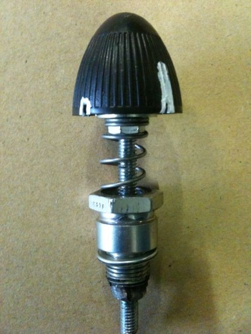

Posté le 11-10-2010, à 17:38
oups,j ai oublie de vous montrer ce que j ai fait du temps que certain s amusaient avec leurs jouets!!
:clin::clin:
125 GS 77 en chantier
