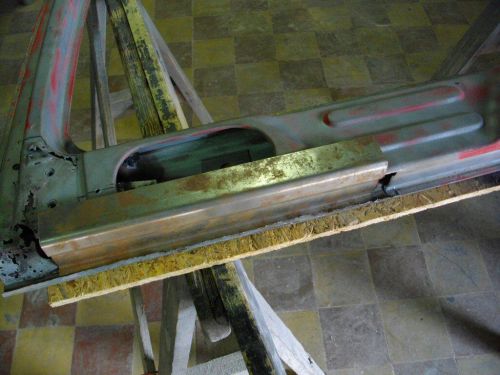

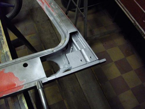

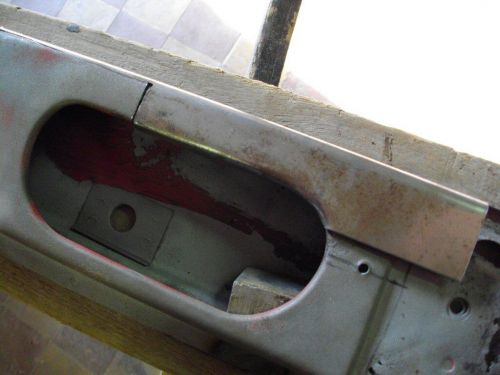

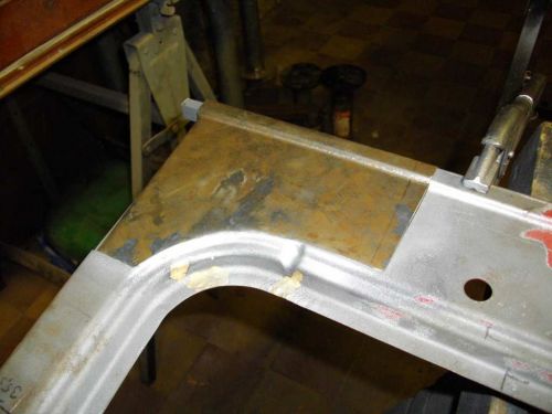

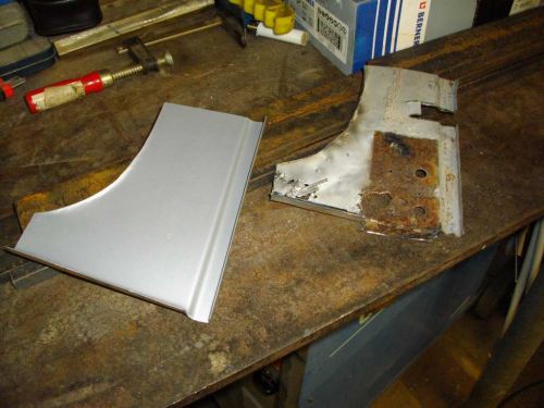

On part de ça...
Première ébauche,
On ajuste
On ajuste mieux ... :P
La suite...
On va finir par être fiers de nous, fréro et moi. :P :D
Posté le 11-10-2010, à 19:25
Vous pourrez les gars, pour sûr !
Posté le 11-10-2010, à 20:40
Là chapeau bas messieurs, sacré beau boulot :D

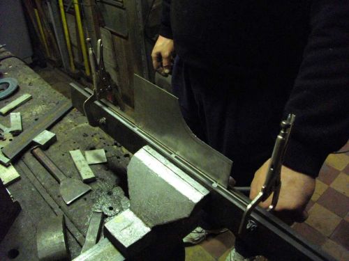

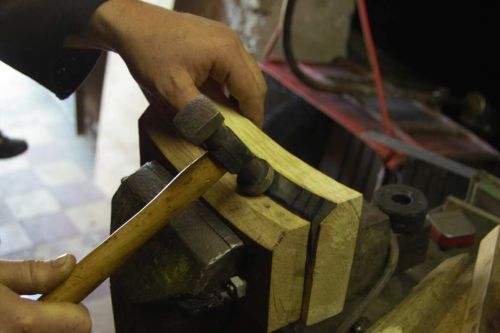

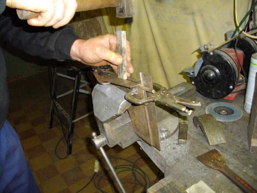

salut quelle technique utilises tu pour les bords tombés?
tas et marteau ou presse
Posté le 11-10-2010, à 21:08
La plupart des pièces sont faites au tas. qui peut-être un rond d'acier, l'enclume voir des cales de bois.
ex:
Seuls quelques grandes longueurs sont réalisées au taf du fréro, mais chut, pendant la pose clope. :P
On est novices en carrosserie, si si. Mon frangin est juste soudeur pro. :clin:

vu là tu utilises des fonds de barriques en chene pour formage
d'acc compris
merci pour la modestie "mon frere juste soudeur" plus le reste!!!
Posté le 11-10-2010, à 21:26
Et non, les cales sont fabriquées sur mesure, à la défonseuse. :P

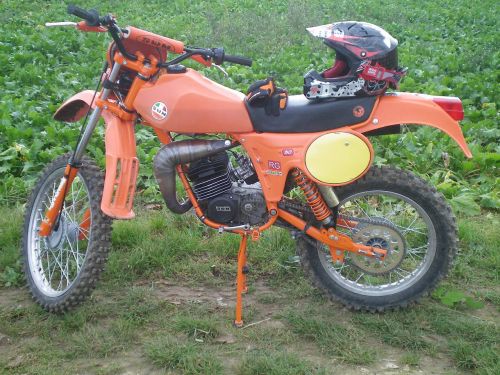

Posté le 14-10-2010, à 12:00
doudou77 a écrit :
Un ch’ti Cr ...
:P
Ayééééé, première sortie ! Enfin. Un an après quasiment jour pour jour, d’un tas de pièces en vrac dans le coffre du scénic, je suis assis sur une swoumette roulante ! Un an à cavaler après les pièces, a douter du résultat possible, et en cramant le budget steuplait  😜 … c’est pas dommage.  ;/
Le premier coup de kick ya quelques jours a été joussif comme dab, les premiers tours de roues aussi. Mais la, on va dans les bois, et si ca casse, on revient a pince  😄. J’ai donc le sac a dos blindé de glingues, au cas où…. Ca ne m’empêchera pas d’oublier la clef à bougie qui va sur ce type de culasse.. Blaireau !   😎
Comme ca, si c’est trop pauvre, tu peux racheter un piston…bha je ne pousserai pas la bête. D’ailleurs je ne mets même pas la tenue, bottes et goldorac.   :P On va se balader, on rode !
Mon c…, c’est une batterie de poulet,  :P :/ 😄 au troisième virage, une fois convaincu qu’elle est suffisamment chaude, je mets déjà les watts, histoire de voir, quoi….
Le temps est humide et ca glisse, elle réagit bien, mais on sent bien que c’est du poids plume. Faut pas la laisser sans gaz.  ;/
Fond de six, une première épingle ! Ha m…. c’est vrai ca freine ca…  😄 Mais le jouet se jette a l’oblique comme tu l’as décidé (enfin la, je n’avais pas le choix ou c’était tout droit dans le buisson de ronces), et prend bien appui sur le rebord de chemin. C’est cool le 80.  :bise:
Sur le roulant, je tire trop court. Ca hurle. J’imagine en rando, c’est boules Kiés assurées. Je réglerai ca avec une autre couronne plus tard. Je prends  la boucle de la balade que quelqu’uns vont bientot connaitre ici ;););) . Mais sans les difficultés pour éviter de la mettre au tas.  Le moteur ronronne, miaule, un vrai beau bruit. 🙂 Chui content tintin ! Marrant elle aurait un semblant de couple, en tout cas ca fait pas bheeeeeeeuuuu sur un rapport en dessous. Au fil des chemins, je monte un plus dans les tours. Ya pas de rupteur la dessus ? Ca ne s’arrête pas ??? Pitin !  😳 J’vais le prendre dans la tête le moteur ?  Je n’attends plus que les épingles ou les virages serrés rien que pour mettre des gaz et monter les vitesses en miaulant. Gnarfffff ! Bien aussi la boite. Précise et rapide. Je débraye une fois sur deux. Salaud !  🙄
Petit arrêt dans la zone que j’ai ouverte avec des petits franchissements. Ca passe à l’aise. Je pourrai me la mettre sur l’oreille et le faire à pied, tellement c’est léger. Ca change du 400 EXC… Même pas peur des pierres qui dépassent vu la garde au sol immense.
L’avantage, en passant, de filmer les clowneries, du coup ca lui laisse le temps de refroidir tranquillement.
Arrêt sur la piste a virolos. Je vérifie méticuleusement  si rien ne se desserre. Nib. Elle est bien (re)née la bestiole. Heuuu c’est quoi l’huile la ? Ha m…   :hein: une vis de purge d’air de la fourche s’est barrée.
T’as oublié de serrer un truc dugenou.   😉
Le sol est grassouillet, mais bien grippant. Ca glisse comme j’aime. Vivement la fin du rodage, c’est doit être trop fort d’être en grand sans arrêt, la j’enroule un peu quand même.
La partie cycle est vraiment saine, un peu mou de l’ar, mais je suis gonflé qu’a 5bars au lieu de 10. Et je pourrai mettre un peu de précontrainte. Sur une marche, j’ai mis en butée l’ar. Du coup j’ai pu vérifier que ca frottait pas dans le GB….  😄 😄
Je continue de rouler tranquille en sous bois. Beaucoup de virolos, je vais aussi vite qu’avec les modernes et beaucoup plus grosses.  :P
Je décide d’aller jusqu’au spot de montées. Ben c’est impec, ca monte. Sans faire hurler. Donc ya de la réserve….    Me planterai dans un petit  mur bicause pas assez vite. Pédale de frein un peu tordue. Et la fourche s’est desserrée… Mokayyyy.  :|
Bon ben cayé. Elle est toute crapouillie. Une fois à la maison, je démonte la bougie. Bha nickel. Réglage plus que de base. Et ca marche. On verra dans les tours si c’est aussi bien. J’imagine avec le MVT. Ca va être terrible.
Je la garde !
'foiré de Youtube m'a bouffé qq répliques.... 😄😄😄
vive daily
www.dailymotion.com/video/xf7boh_swoumette...

Allez un p'tit coup de avant après. :P
Posté le 17-10-2010, à 23:52

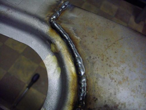

Pas facile de souder de la tôle de 7 dixièmes. :|
#image2#
Posté le 17-10-2010, à 23:53

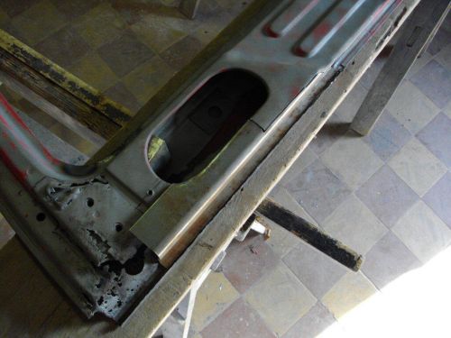

Un peu de technique de pliage. :clin:
Posté le 18-10-2010, à 08:34
De suite on voit qu'il ne sait pas souder !!
J'déconne, sans déc, c'est plutôt joli comme soudure. :)
Posté le 18-10-2010, à 08:36
réellement bluffant!!!!! :hein: j'te raconte pas le prix de la bagnole une fois finie si tu compte les heures de boulot à +/-50 euros l'heure TTC!!!! outch!!!!!!!!!!!!!
Posté le 18-10-2010, à 11:06
Faut prendre ça comme une auto formation. :clin:
C'est sur que l'on pourrait passer moins de temps en remplaçant certaines pièces par d'autres en meilleur état. Mais à coup et coût de 100 ou 150€ par ci par là, ça finit par chiffrer.
En restau moto, c'est la même chose, soit tu fais, soit tu fais faire. :clin:
Et puis, faire ça ou peigner la girafe. :D

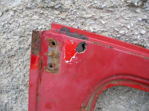

Bonsoir .
Je savais bien que j'avais encore un truc a finir.elle est de 1976
a premier vu tout y est mais il y a bien 15 ans qu'elle n'a pas roulée ,#image1##image2#
