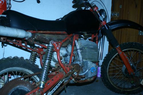

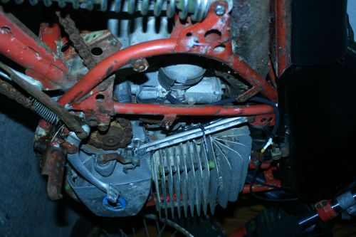

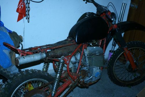

Voici un nouvel engin dans le garage... même millésime mais en 250, avec une vitesse de plus et un carton !!

C'est celle là qui a dormi dehors ?
Bonjour la trans...
Posté le 13-11-2010, à 20:57
La trans est du consommable. Pas grave. ;/
L'inconnu, c'est l'état des tubes de cadre. Si oxydés à l'intérieur, pas glop. 😜
De même, les carters magnésium, surtout l'allumage, risque d'être sérieusement attaqués.
Mais, doit bien rester quelque chose de bon. :D
Sont chi..ts. :P :D:D:D

En ce qui concerne cette SDF autrichienne... Elle va etre démontée comme je savais que Pat cherché un carton je l'ai achetée, de plus il m'a beaucoup aidé alors je lui dois bien ça...donc le cadre et le pot sont reservés. Concernant le reste des piéces je souhaite rester dans l'esprit ancienne qu'il y a sur le site je veux pas faire de bénéf juste me permettre de faire avancer mon projet 400 donc avis aux amateurs qui souhaitent troquer des piéces partie cycle, cables, patins de chaine, etc...car je reve pas trop les piéces moteur de 400 personne en a !!!
Mais ne revons pas trop la moto est fatiguée, moteur bloqué, plastique HS a moins de les tramper dans le diluant..tubes de fourche rouillés...mais il y a plein d'autres piéces bonnes boite a air, selle, boite etc...

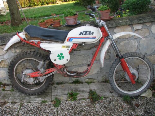

le reservoir n'est pas le meme que celui de ta photo pat il est plutot comme celui ci.
recherche pieces de mc5 ou gs de 77 ou 78
Comme les caches latéraux on dirait une 77 pourtant la CG est de 02/1978 et les numéros de chassis correspondent a la carte grise. elle a du avoir encore une drole de vie cette moto

non, c'est du conforme, série 1 de 02/78 =  caches latéraux 77, repose pieds zingués, attaches d'amortos reculées par rapport aux séries 2....par contre le réservoir devrait être de ce modèle sauf si c'est un bidon alu....
et là, si c'est un alu, on en recause, mais je prends aussi avec le tarif qui l'accompagne...

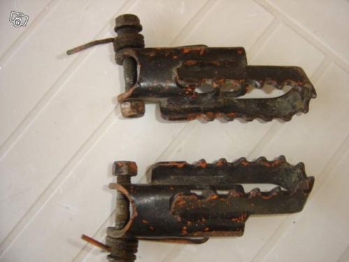

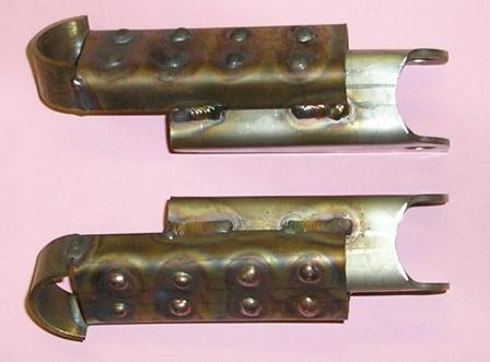

les cales pieds de ma 400 1978 sont differents
ceux de la 250 sont comme les seconds ils sont un peu rouillés mais en bon etat.
Pour la boite a air elle est en alu donc differente des MC en plastique de la même année.
