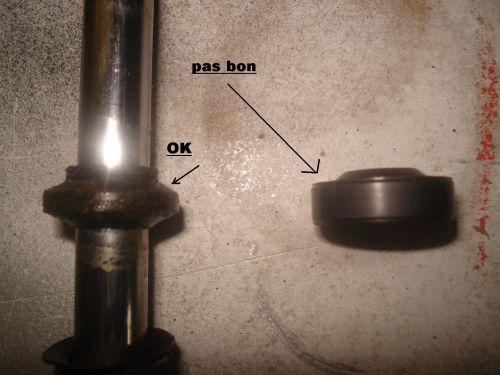

Salut, n'est pas trouvé ou acheter le kit pour refaire mes amortos marzocchi GS 680 !!
je lance un SOS,merci.
Posté le 04-04-2011, à 23:03
contacte un vendeur ebay du pseudo ugo269, il devrait pouvoir te dépanner moyennant paiement par paypal et mail en Italien ou en anglais simple ou français simple.
après un premier contact mail avec lui, une fois qu'il t'aura donné son adresse mail, mets lui des photos de ce que tu veux mais des photos simples du genre de ça...sois précis mais simple dans tes explications et SURTOUT, surtout, sois correct avec lui question rapidité de paiement car c'est un gars en OR MASSIF, super gentil, efficace
