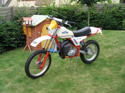

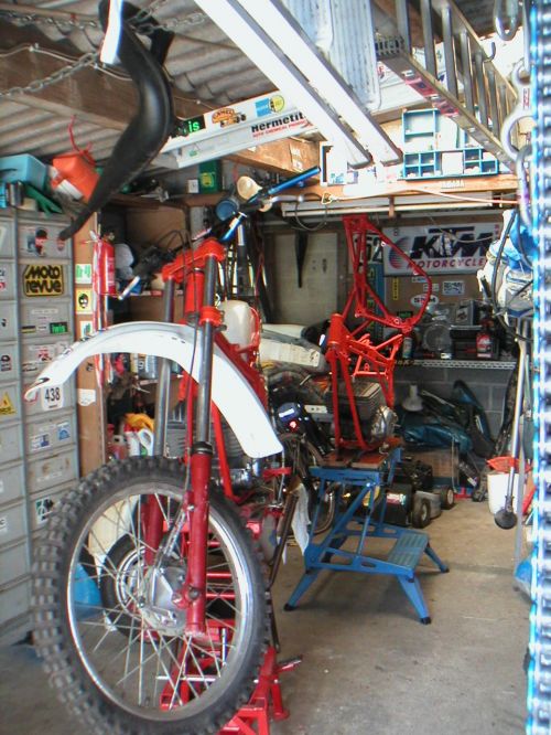

Posté le 07-07-2008, à 08:56
té histoire de motiver l'Patatwin...
les trois machines du team....on attend la 4ème...
dans l'ordre, celle de Michel, la mienne et celle de Fred sur un même post

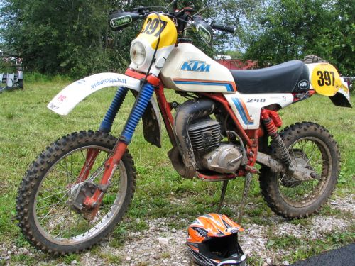

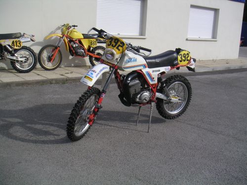

Posté le 07-07-2008, à 09:46
Restauration 240GS 81 remontage
Elle est là :
