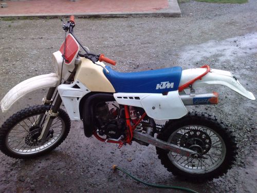

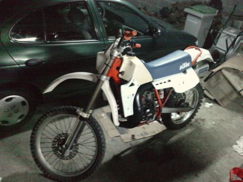

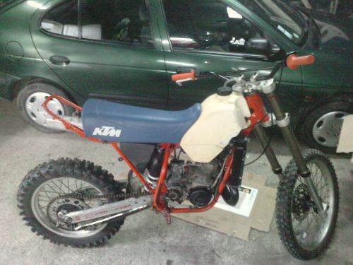

slt les passionés de ktm voila c'est ma moto que l'on a remis en état avec sev.
je vous donne les dernier clichés histoire de montrer notre boulot.
sans carenage:
KTM 250 GS (1986) : Rénovation
elle est mieux habillée!
il reste plus qu'a trouvé un maitre cylindre parce qu'il faut pomper pour avoir du frein avant.(meme après une bonne purge).le piston doit etre abimé.
