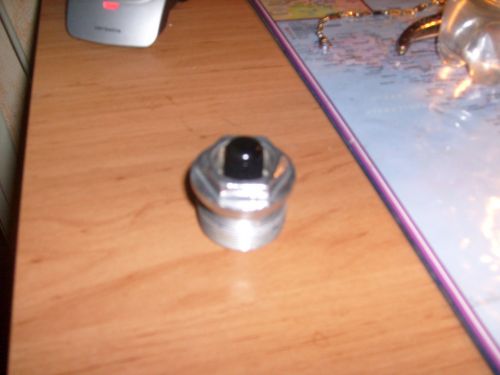

Posté le 29-04-2011, à 21:11
martin !😎
as-tu ce modéle de bouchon de fourche avec valve sur ta marzo 40?
Ma 125 gs de 1983
Posté le 30-04-2011, à 14:12
oui mais sur les marzo 40 (82) pour frein tambour standart (ou Leleu)
Ma 125 gs de 1983
sinon pour la marzo grise pour le double cam (84) c'est ça :
Ma 125 gs de 1983
ce ci dit, sur une double cam (84) qui avait les tubes totalement rouillés, j'ai monté des tubes de 82, donc je me suis retrouvé avec ton montage
les bouchons de l'une ne se monte pas sur l'autre, vu que ceux avec valves ont un filetage, contrairement a ceux de 84 qui sont retenu par un clips

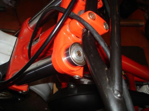

Posté le 30-05-2011, à 10:45
salut alano!
pourrais-tu me faire quelques photos, de la patte frontale qui tiens le radiateur (la mienne a un air bizarre...)
merci a toi:clin:
7272 messages
Posté le 30-05-2011, à 22:15
ben oui m'sieur :
Ma 125 gs de 1983
Ma 125 gs de 1983
Moto(s) : harley 1200 sportster - 125 dtmx 1978 - ktm 125 gs pl 1983
Posté le 31-05-2011, à 12:20
salut alano :)
merci pour les tofs,essaie de me faire quelques tofs de la patte qui est sous le radiateur
regarde la mienne ,ezlle est tordue et pourtant le radiateur me semble avoir un bon alignement:mick.
7272 messages

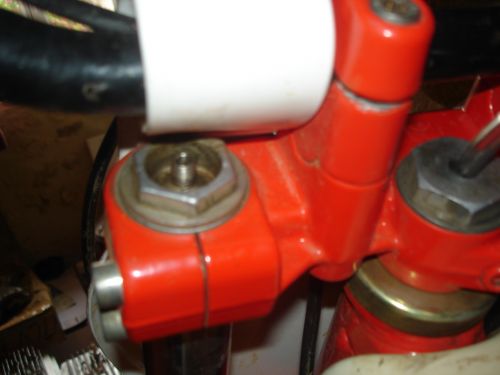

Posté le 08-06-2011, à 19:26
Salut l'ami,
Je répond tard désolé mais beaucoup de boulot en ce moment
Ma 125 gs de 1983
Ma 125 gs de 1983
Posté le 08-06-2011, à 20:24
salut alano😎
merci pour les tofs. cela confirme ce que je pensais :le radiateur en prenant un gros "pett" a tordu la patte ...
j'aurais encore besoin que tu me fasses une tof du cadre : la partie avant ,a partir du dédoublage du berceau, mon coté gauche n'est pas symétrique ,et pourtant au controle des valeurs par rapport aux points d'axe tout semble bon:mick .ce n'est pas flagrant mais c'est bizarre ...
Posté le 08-06-2011, à 22:00
Puré, t'arrives à voir quelque chose avec ces photos !! 😳
La qualité de la seconde est tellement médiocre !! :mick
7272 messages
