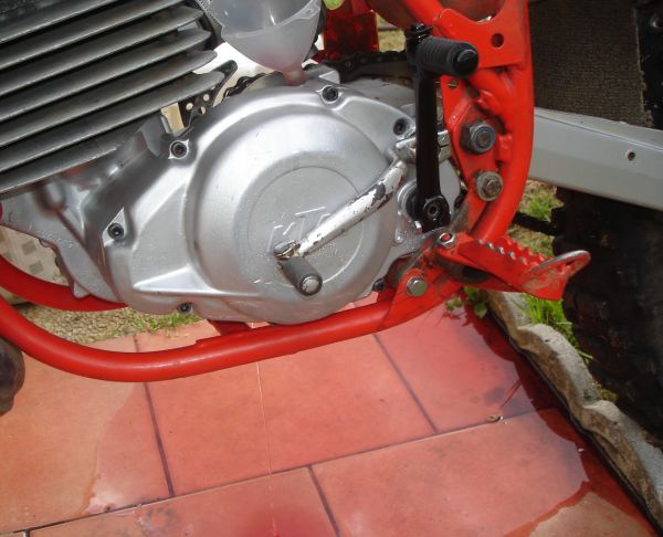

l'autre jour Michel me demande des bouchons (vis) de vidange pour bloc 541
je lui dit que j'en ai et en demonte un sur un bloc rangé dans le garage, plus qu'a lui envoyé par la poste
je finis le moteur de la 81, pret a la demarrer, met de l'huile de boite, en verse un bon 1/2litre
et.....
pas de honte lâchez vous!!! vos plus belles conneries mécaniques......
pu......ainnnnnnnnnn !!!!!! la vis de vidange !!!!!
ya la même un peu plus haut, avec l'huile de fourche...... aahhhh ce tinmar.............
Posté le 11-06-2011, à 17:04
ah oui... j'en ai remis un bouchon pour faire la foto 😄😄😄😄😄
Posté le 11-06-2011, à 17:20
mouarfffffff dis, tu deviens incontinent??? 😄
