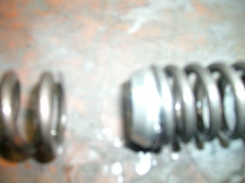

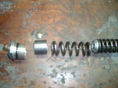

Posté le 01-05-2011, à 20:44
marzocchi  diam 40
Bonsoir
j ai démonté et rien d'anormal
sauf un doute sur le montage du ressort
la piece en alu est en haut ou en bas normalement?

Posté le 01-05-2011, à 21:59
comme ça c'est bon
mais c'est pas ce ressort la qui claque en détente :hein:
Posté le 01-05-2011, à 22:22
Il me semble, enfin, j'en suis sûr, la pièce en alu va en bas, au contact du piston sur la flute. :P
marzocchi  diam 40
Posté le 01-05-2011, à 22:48
oui c'est vrai Didier,
j'ai pas tilté car sur certaines 40, les ressort sont équipés de ces bague en haut et en bas...
mais là sur la 35 c'est effectivement en bas
l'ordre, entretoise/petit ressort/long ressort, est bon

Posté le 02-05-2011, à 20:53
Ok merci
donc elle etait monté à l envers ce qui peut expliqué le claquement
car au demontage le ressort du bas était bon
à voir

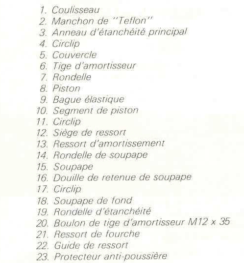

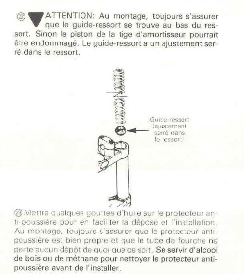

Posté le 03-05-2011, à 00:20
Le claquement peut provenir du ressort placé sous le piston.
Il faut démonter la fourche en totalité pour y accéder.
marzocchi  diam 40
marzocchi  diam 40
Schéma d'une marzocchi mais pas destinée à KTM. :)
Posté le 03-05-2011, à 09:22
oui message 6, ressort de butée de détente
Posté le 03-05-2011, à 10:45
oui, Monsieur MC, :clin:  :P J'avions bien vu, il me semblait que CABG n'avait pas saisi ou se trouve le ressort, pièce N° 13 sur le schéma. :P
