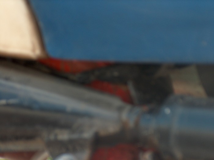

petite fuite au niveau de la culasse vers l'exterieur, le joint de culasse est un joint torique, là pas de souci, mais le contour exterieur se fait à la pate à joint et là, soit la culasse s'est légérement dessérrée, soit il manquait un peu de pate:

bon, la photo n'est pas bien nette et on voit pas grand chose, tan pis  🙄 Ah, et puis j'ai eu quelques autres problèmes, j'ai re-cabossé le pot et de nouveau cassé la protège mains droit, ma réparation sur la poignée de gaz n'a pas tenu et ma poignée caoutchouc gauche glissait  😡
