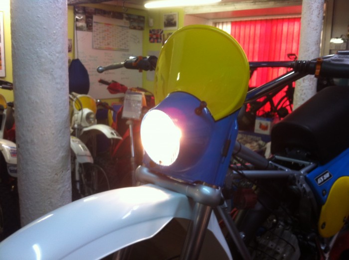

j'ai fini le faisceau electrique et ça brille 👍

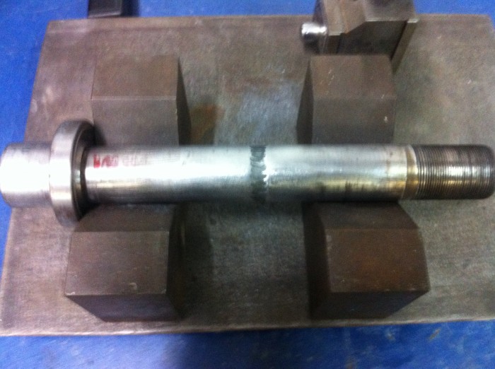

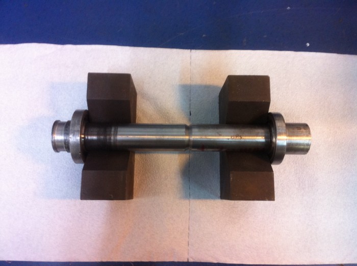

j'ai récupéré l'axe de colonne de direction et mardi soudure 😀

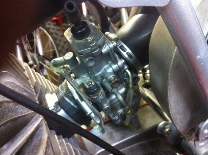

ne pouvans le faire fonctionner avec le BING 'jai choisi un MIKUNI de 28 a boisseau plat  😀
je sais les puristes vont hurler  😄
mais ça marche mieux comme ça   😎

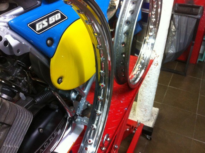

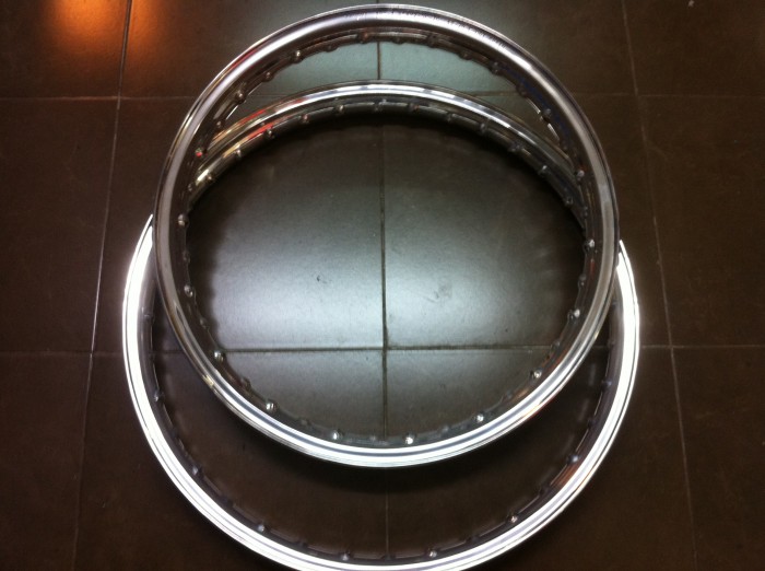

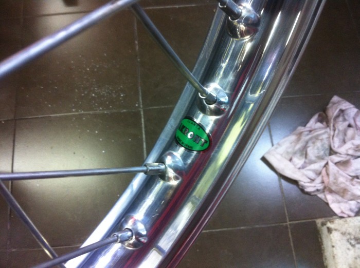

j'ai recupéré deux superbes jantes akron chez mon pollisseur  😎 il me manque les rayons et les pneus  🤭

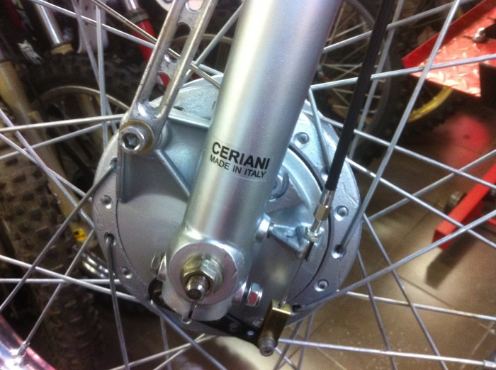

a ce propos ! ou puis je trouver le petit cache en plastique qui obture le trous de graissage de la came du frein avant  😀
J'ai déniché ce petit bitougnot en plastique rouge à Novégro en neuf chez Otelli moto : www.otellimoto.it/IT/default.html?page=epo...  Voilà leur site , mais contrairement a ktm klassiker , il n'y a pas moyen de voir toute leur production , ce qui est dommage car il y a du choix . Essaie peut-être de les contacter par mail .  En tout cas , encore bravo pour ta bécane , superbe  👍  👍

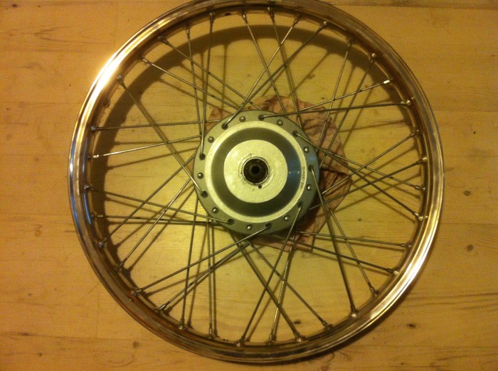

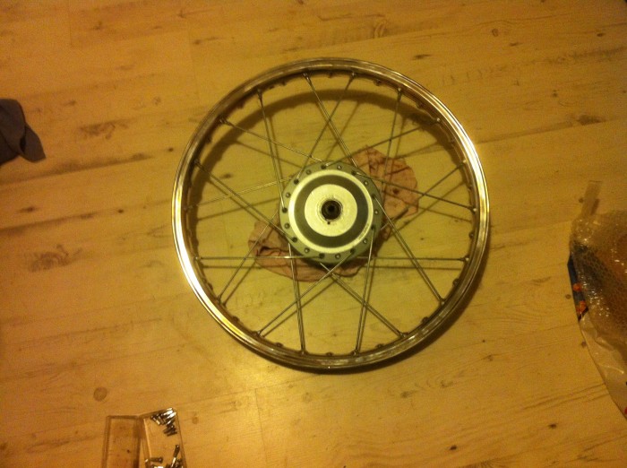

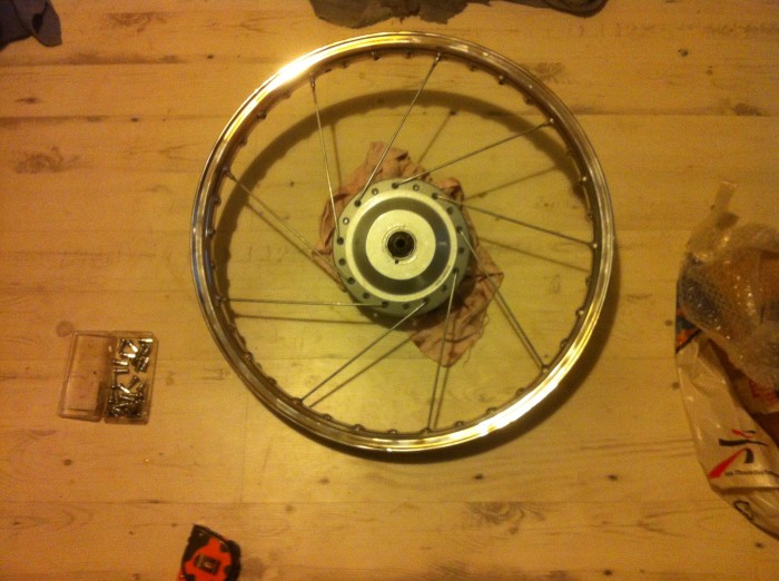

compte tenue du salle temps  🤬  j'en profite pour faire le rayonnage de la roue avant 😀
50 BRINKMANN réplica
1ere serie de 9 rayons 🙂 facile
2eme serie   😀
 ont fait pareil pour l'autre coté et voila 😀 y a plus qu'a mettre tout ça bien droit 😎

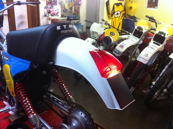

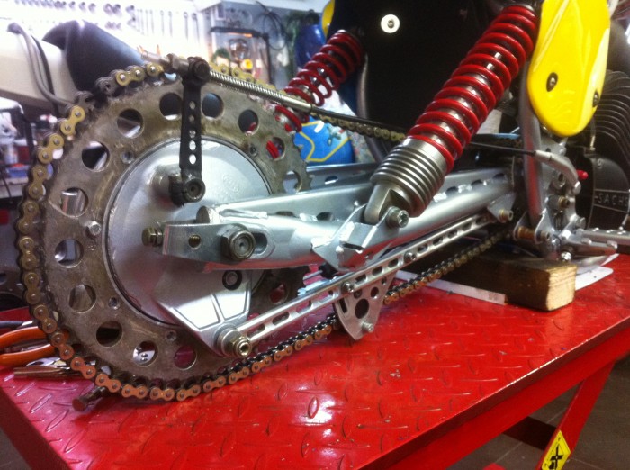

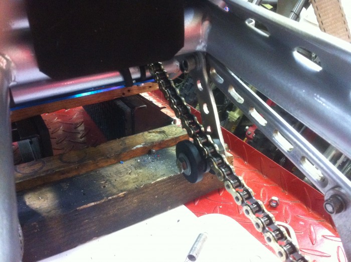

j'ai fini le centrage du moyeu arriere ainsi que la commande de frein  😀 le guide chaine est en place , il ne me manque que la couronne 🤬
vous remarquerez que le pas de la chaine n'est pas bon(couronne de 520 pour une chaine de 420) ainsi que l'attache rapide ( de type rilsan)

un petit pas pour l'homme et un grand pas pour la katoche  😎 la roue avant est fini 😀

ça avance doucement   🤭 j'ai recu le cable de frein avant et quelques stickers  😎
merci Mr ktm klassiker france 😀

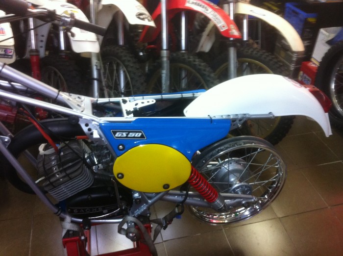

retour de felletin (spectateur  😜 )  je me remet aux affaires 😎

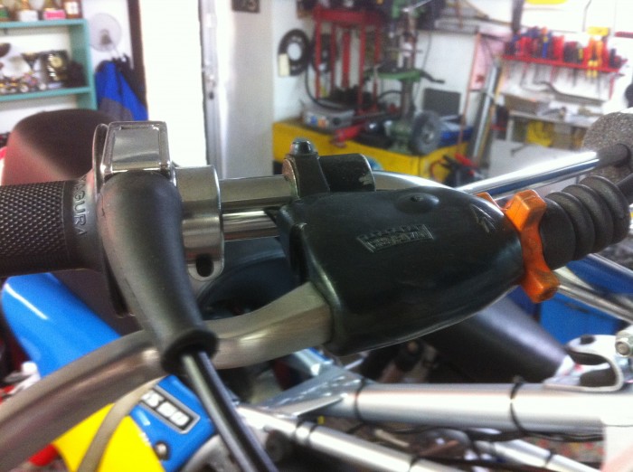

la roue arriere est finie et j'ai équipé le poste de pilotage(manque juste les cahoutchoucs)  😀
les pneus sont la il me manque juste un gripster pour l'arriere 🤭 je l'avais oublier celui la 🙂

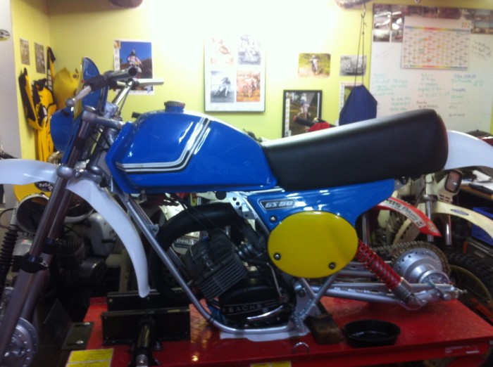

Posté le 30-05-2012, à 16:22

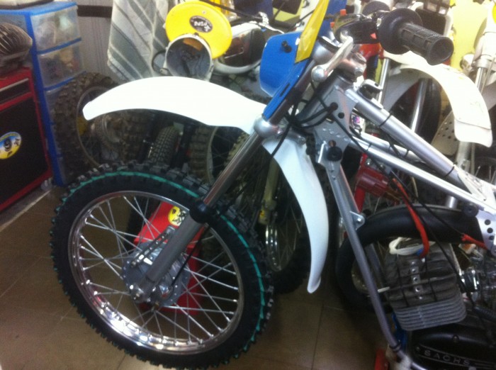

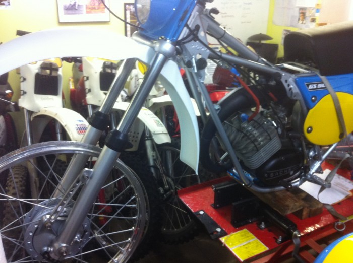

ça y est  😀  j'ai fini l'avant ;)
demain l'arriere 🙂
a chaque jours suffit sa peine    😎
Posté le 30-05-2012, à 16:33
quelle horreur ces pneus Mitas!!!! bande verte, jaune ou rouge!!! j'avais monté ça sur une de mes restaus et pour masquer, j'avais peint la bande jaune à la peinture noire!!!  😄  😄
