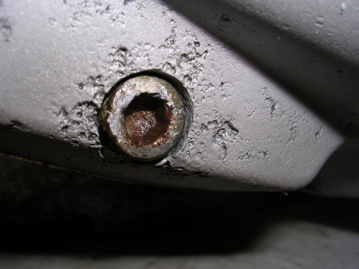

le risque??? voilà ce que fait l'humidité sur le magnésium à la longue....sur un carter de 240 GS type 54, ça creuse et attaque le métal en surface....

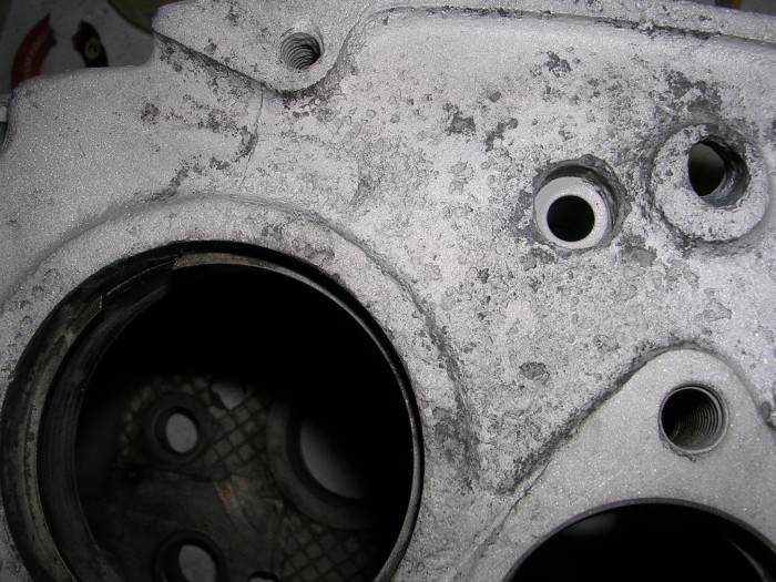

voici un carter rongé par un ptit reste d'eau

Posté le 30-05-2012, à 08:35
marrant ça, j'ai le même!!! celui de mon ex 125/79 :cry:
