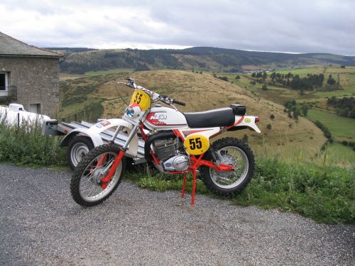

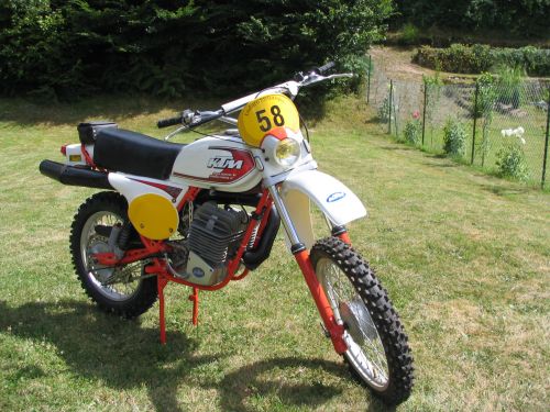

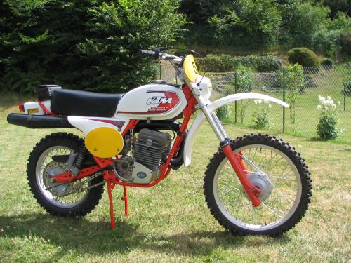

endurovintage a écrit :bon bah a y'est...elle est finite et marche du feu de Dieu!!! madoué, c'est fou ce qu'un carbu neuf change les choses, douce au début, onctueuse, mais quand les chevaux arrivent...chaud devant!!!
allez, tites photos...
Pourquoi kinya des bosses sur le silencieux ?????????? 😄
endurovintage a écrit :devine!!!!!!!!!!!!!!!!!!!!!!!!!!!!!!!!! t'y serais pô pour kekchose des fois????????????
J'ai pô fais essspret chef !!!!:P

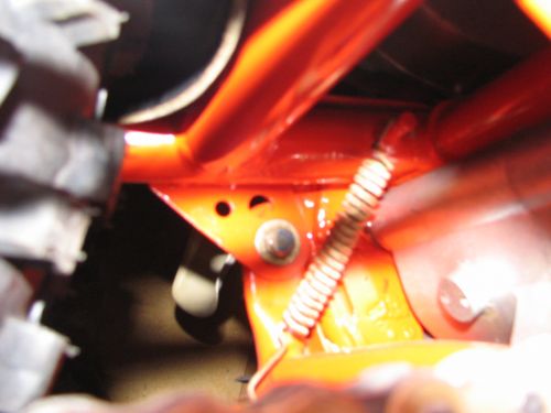

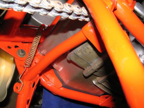

endurovintage a écrit :Pfffff...n'importe quoi ! ...il ya deux ressorts pour la béquille ....photo prise sur ma 175 de 78 blanche full origine .....la crasse et la graisse datent de14 mars 79....j'ai eu un moment....
je te les envoie aussi en perso en haute def...
le double ressort présente que des avantages :

Mais ils sont fixés ou tes ressorts, toujours sur ce petit axe ???

Patrick : ta brêle est une épave ???
Le ressort est même pas nettoyé et en plus, il t'en manque un !!!

Ouaip ! ben ça c'est pas con, parce que sur la mienne le ressort est un peu faiblard et la béquille bloblotte... Va falloir que je trouve du gros joint torique pour l'attacher en position repliée.

Nan Thierry...n'insiste pas, tu n'auras pas mon ressort et ma béquille.....mon épave me convient très bien comme ça...😄

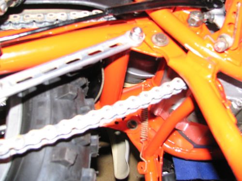

tiens F.
je détaille la photo des dessous de ta 175/78...c'est bien une première série si je n'm'abuse hein??? d'avant avril 78?? (reposes pieds nickelés au lieu de peints RAL2002 après, bras oscillant à points d'ancrages reculés et caches latéraux blancs mais type 77 avec l'emplacement trapézoïdal pour les sigles GS6 et 175) ...)
mais bon, j'ai vu aussi une juillet 78 avec des RP nickelés alors......j'm'interroge....
t'aurais pas une photo de ta machine entière pour ma culture perso???
