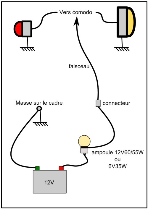

Vu que les bobines sont déconnectées, il faudrait contrôler ton câblage comme dit plus haut, avec une source de courant, type chargeur, branché entre masse et le fil allant au comodo. Idem pour le circuit de stop.
Posté le 31-08-2012, à 17:08
Pas de source en 6volts  at home smiley09
Posté le 31-08-2012, à 17:13
Batterie de la boul avec une ampoule en série, du genre 12V21W ou même 5W.  ;) mais ça risque de pas allumer assez l'ampoule de phare. :clin: Une 60/55W peut le faire.
Posté le 31-08-2012, à 21:56
Yessss , Michel m'a prêté un chargeur 6 volts. Sinon, j'ai bien une batterie 12v mais plus la "bulldog", j'ai avantageusement remplacé le "dog" par un 1300 XJR  😉
Bon demain après midi je teste le faisceau.
