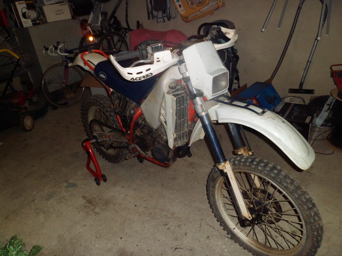

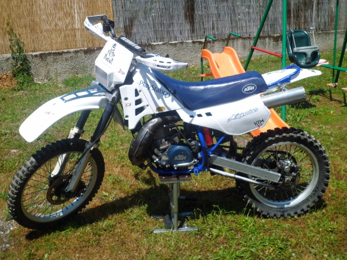

salut phil62
je restaure moi aussi une 350 Gs de 1988(enduro) 🤬
restauratin KTM 350 GS 1989..
 et j'ai la chance de l'avoir presque fini. 👍
Cependant beaucoup de pièces ne sont plus d'origines et je trouve que cette moto consomme beaucoup trop.
Elle est équipée d'un carbu 38 dellorto (phbe 38 gd) et je cherche les tailles des gicleurs d'origines ainsi que la référence de l'aiguille afin de vérifier si cela correspond.
Pourrais tu me les transmettre si tu les possèdes sur tes fiches techniques.
merci
amicalement Gs
fredo

Nickel ta 350...la je suis au boulot, je vois ça cet aprem...
