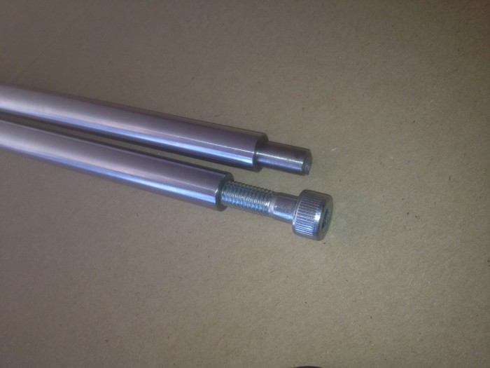

bah nan pas de la drouille, j'avais commandé au Mc Gyver des barreau de 12mm mais sans lui préciser h7 ou g6...vu les tarifs très corrects, c'est pour ça que je suis passé par lui. Le prochain coup, je ferai gaffe à bien prendre du g6
794794 messages 112112 images
Posté le 08-11-2012, à 12:13
bah je déconnais mon lapin  😘
Posté le 08-11-2012, à 13:51
Tes barres doivent être en f7. D'après le tableau, g6 aurait été préférable.
4 centièmes, c'est la limite haute pour un Ø de 12, en glissant. :clin:
refaire des Marzocchi AG2
Exemple de barres chromées dur. CK45HF serait pas mal, je pense. Moins dur à cœur et du coup, moins fragile, hein MC?
www.deneuve.fr/barres_chromees.php
effectivement...
par contre j'ai du modifier un peu... car un peu trop tendre ?
pareil ma CK45 fait 11.96mm...

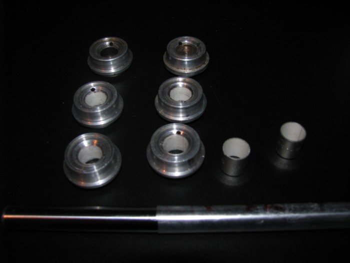

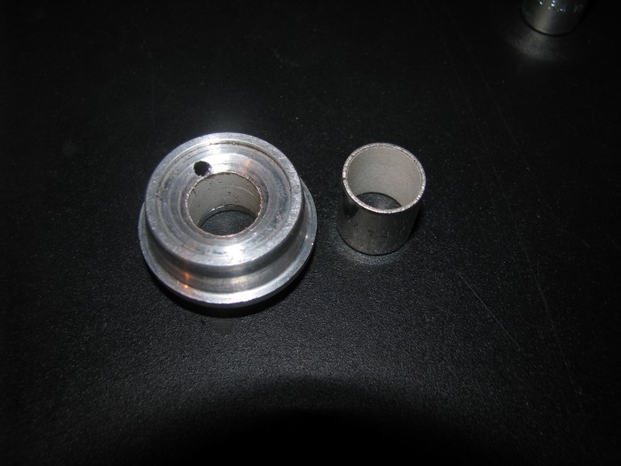

mes tiges en f7, donc légèrement trop petites en diamètre (11,95) avaient trop de jeu dans des guides usés. A la rigueur ça aurait pû aller dans des neufs, mais bon, je vais pas changer des guides encore bons.
Du coup, j'ai pris tous mes vieux guides en stock, je les ai alésés à 13.98 et j'ai posé des douilles acier frittées bronze et PTFE (ref de chez Michaud Chailly coussinet cylindrique C3-151-12-14-10), un bonheur!!! un ajustement glissant comme papa dans maman les jours de paye. keks centièmes de jeu, ça va mieux que des neufs....
ça s'fiabilise la restau des Marzochi, bientôt ce sera mieux que des neufs et surtout, mes bagues s'useront moins vite que l'alu d'origine des guides. 👍  👍  👍

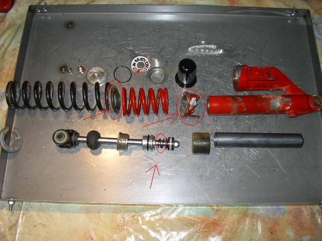

Je me lance dans la restauration de mes GS680 pour les mettre sur ma PE prochainement, mais en les démontant je me suis rendu compte que quelques pièces non trouvables sur KTM KLASSIKER était cassées ... je les ai identifiées sur une photo de Mr le Canari en passant merci pour la belle photo  ;)
Est-ce que quelqu'un aurais ça dans ses tiroirs ???
- 2 Bagues de précontrainte des ressorts
- 1 ou 2 inter- ressort
- le petit ressort interne sur la tige (12mm)
2ème chose, un des corps à été pas mal usiné par la friction (sur 1mm à peu près) dû à l'inexistance des guides ... quelle serait selon vous la meilleure solution pour rattrapper ça ? syntofer ? autres ???
Merci d'avance pour les réponses
Moto(s) : 250 PE 1980
Posté le 25-01-2013, à 13:25
Pour les pièces manquante, j'ai pas de réponse, mais pour l'usure, si cette dernière n'est pas "dangereuse", je rechargerai avec une résine bi-composant epoxy, telle que araldite chargée métal (alu).
Posté le 25-01-2013, à 13:32
pas mieux que Didier, rechargement à l'aramétal, le corps est assez épais à cet endroit.
Pour les inter-ressorts, j'ai pas, mais un bon tourneur pourrait te faire ça, pour le ressort de fin de course détendu, j'ai peut être mais il me faudrait la cote.
Pareil pour les bagues de précharge, j'ai peut être ça...à vérifier ce week end
