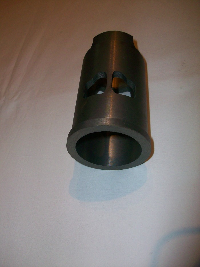

Voila la chemise 82 version usine ( chromée avec transferts différents )
Voici la chemise 82 version "stock":
Jean Pierre,
Quelles sont les différences entre les moteurs LC1 (cross) et LC 2 ( cross et enduro, 82 ) ?
Les pochettes de joints semblent différentes.
Les transferts de mes cylindres usine ne correspondent pas à ceux du bas moteur de série 82. ( 3 sur le cylindre contre deux sur les carters ) .
Les cylindres de LC1 avaient ils 2X3 transferts comme sur les Farioli ? Dans ce cas, pourquoi en avoir supprimé deux en 82 ?
Ton analyse , Docteur ?
