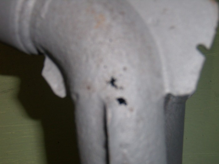

Posté le 20-01-2013, à 14:18
Voila ,les 2 petits trous en question
Merci pour les lascars qui m'ont répondu
Brasure sur pot
Posté le 20-01-2013, à 14:44
C'est des trous dus à la rouille. Le métal doit être aussi fin qu'une feuille de cigarette,

Posté le 21-01-2013, à 20:38
Ce type de dégâts peut se réparer, au chalumeau, en autogène ou brasure, au TIG ou MIG...  😀
Dans tous les cas, pièces décapées et dégraissée.Encore une fois, avec un opérateur au top.  😉
Au MIG, pour soutenir la soudure, on peut placer une cale en alu épais, à l'intérieur du pot (car accessible). Le but, tenir le bain de fusion.
à l'arc, même avec un bon inverter .. j'y crois pas trop.  :/
633633 messages 272272 images
Posté le 22-01-2013, à 22:47
Salut ,le probléme c'est bien le bain de fusion ,j'ai amené le pot chez trois prétendants (dont 1 qui a repris la marque Devil et qui fabriquait des pots pour les Mitsu du WRC ,l'entreprise Madac ) ,ils m'ont tous indiqué que ca allé percer le pot ,donc je l'ai laissé chez un chaudronnier, le lascar à qui j'ai eu affaire semblait confiant sur la méthode à utiliser ,donc vet tende scie.Récup du pot Mardi ;)
