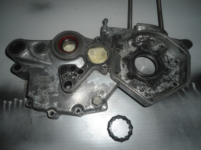

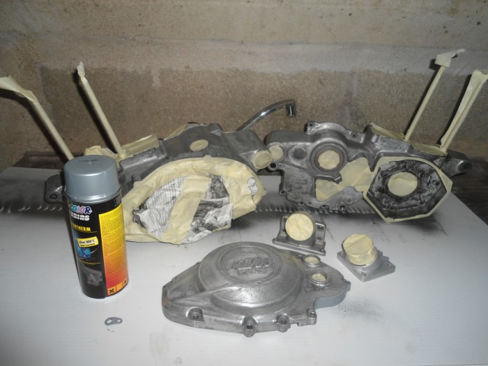

OUVERTURE DU CARTER DROIT  POUR LE NETTOYAGE  ET PREPARATION A LA PEINTURE
LA COURONNE DE BILLES ( 25-52-15 )  FAG L25  WB marqué dessus  C' EST ENLEVE  DU ROULEMENT  🙄  🙄
CELA MA L'AIR NORMAL !!!   QU'EN PENSEZ-VOUS
ktm 125 rv 1981
Posté le 30-01-2013, à 19:13
oui c'est normal, faut la remettre a sa place et surtout pas intervertir (avec l'autre coté)

PREPARATION A LA PEINTURE H-T

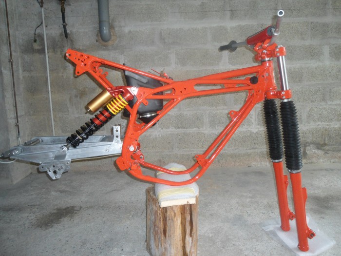

Posté le 01-02-2013, à 17:20
ktm 125 rv 1981

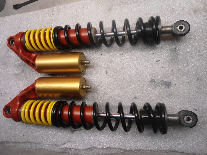

ASSEMBLAGE  DES " OHLINS " PUIS MONTAGE  SUR LE CADRE . çA  COMMENCE A PRENDRE FORME  😀  😀  😀
ktm 125 rv 1981

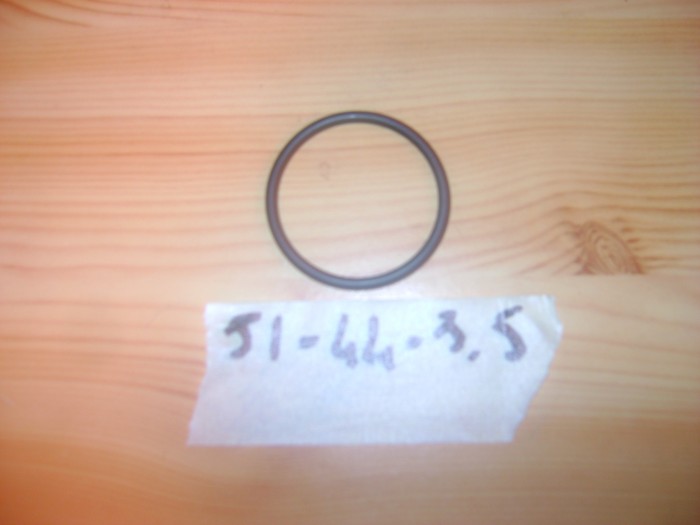

Posté le 04-02-2013, à 20:02

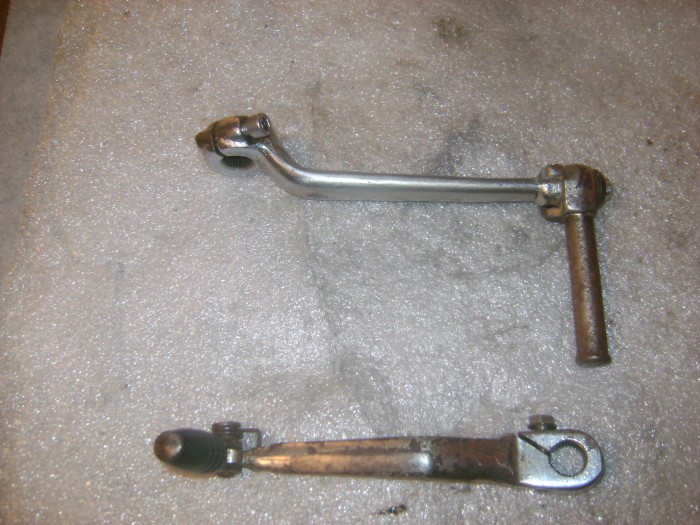

joint torique  dans le sachet de joints 125 rv  mais je ne trouve pas ça destination ou c'est pour la "  lc" ???????
ktm 125 rv 1981
Posté le 04-02-2013, à 20:46
j'ai pas les cote en tête mais ça ressemble au torique de support de joint spy vilo coté gauche

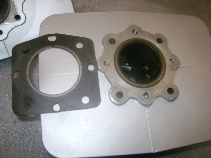

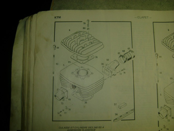

Posté le 05-02-2013, à 15:56
ktm 125 rv 1981

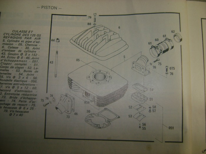

FORT  POSSIBLE   MARTIN  . ETANT  ARRIVE  A LA CULASSE -CYLINDRE   ,  AU DEMONTAGE  APPARAISSAIT  UN JOINT DE CULASSE (  1 mm )  QUI N' APPARAIS  PAS SUR LA  R-T  POUR LA 125 GS  MAIS  POUR LA 240 GS  .
FAUT-IL LE REMETTRE  ???
ktm 125 rv 1981
ktm 125 rv 1981
ktm 125 rv 1981
Posté le 05-02-2013, à 15:59
montage alu sur alu !
685685 messages 497497 images
Posté le 05-02-2013, à 16:01
PAS DE PERTE DE PUISSANCE [b][/b] 🙄  🙄  🙄

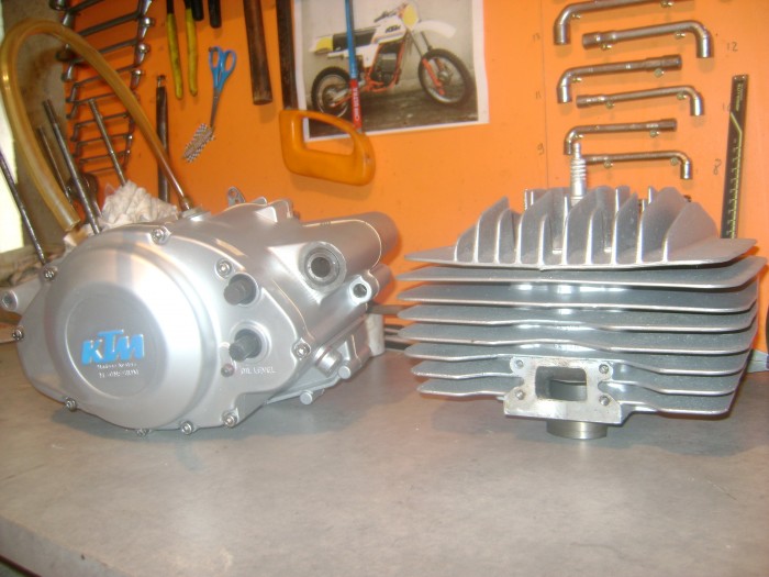

REMONTAGE DU BAS-MOTEUR APRES DECAPAGE ET PEINTURE H-T
ktm 125 rv 1981
Posté le 10-02-2013, à 12:16
Jolie !!!!!
sympa la bougie HT !  ;)

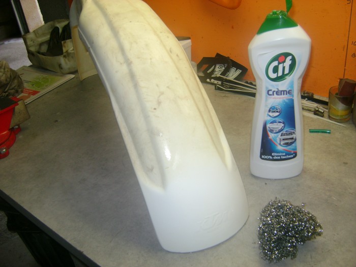

CHANTIER SUR LES PLASTIQUES  METHODE  "  LE CANARI "   TRES EFFICACE   👍  👍  👍

Posté le 12-02-2013, à 17:47
Oui, mais ça pique au bout des doigts avant la fin du GdB !
Faut faire en plusieures fois .
Posté le 12-02-2013, à 20:44
Il a appliqiué ta méthode Michel...l'as pas tout fait !!  🤭   🤭

HUILE DE COUDE SUR LES PLASTIQUES . COMME SUR BEAUCOUP DE RESERVOIR , IL RESTE JAUNE !!!!!
Y A T'IL UNE SOLUTION POUR LE FAIRE REVENIR PLUS BLANC ????  (  a part la peinture )
Posté le 13-02-2013, à 11:57
la seule et unique solution vraiment durable, c'est ça dispo chez DD ou Martin...
ktm 125 rv 1981
Posté le 13-02-2013, à 14:57
Continue de frotter le réservoir, tu as un bout qui as commencé à revenir blanc... 😄  😄  😄
