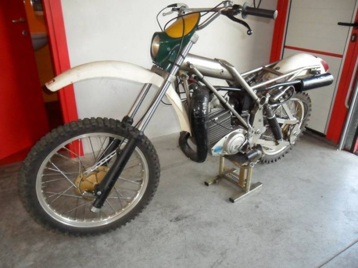

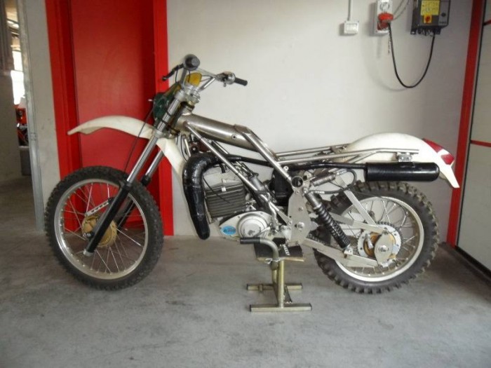

on aime ou pas mais superbe travail, photo site rugginose

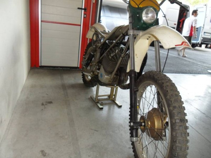

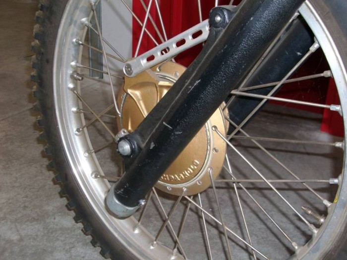

faut m'expliquer, c'est quoi ce bras oscillant ?  Et la fourche, qu'a t'elle de particulier ?

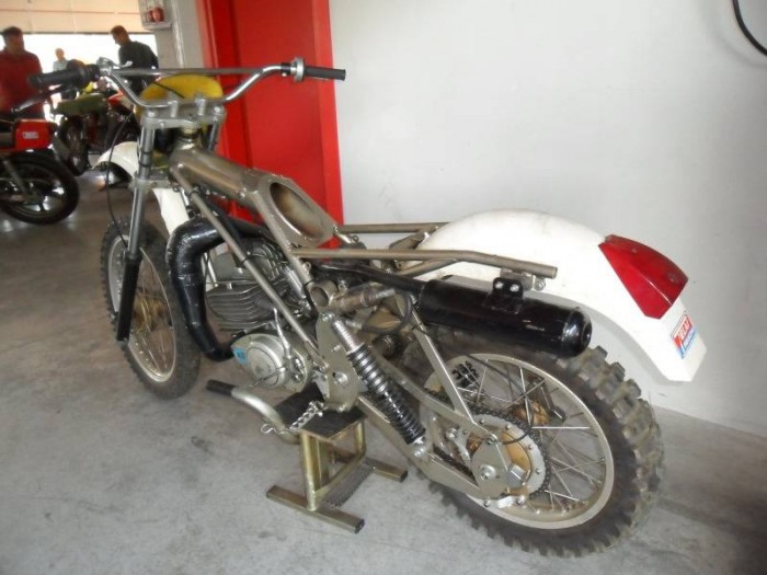

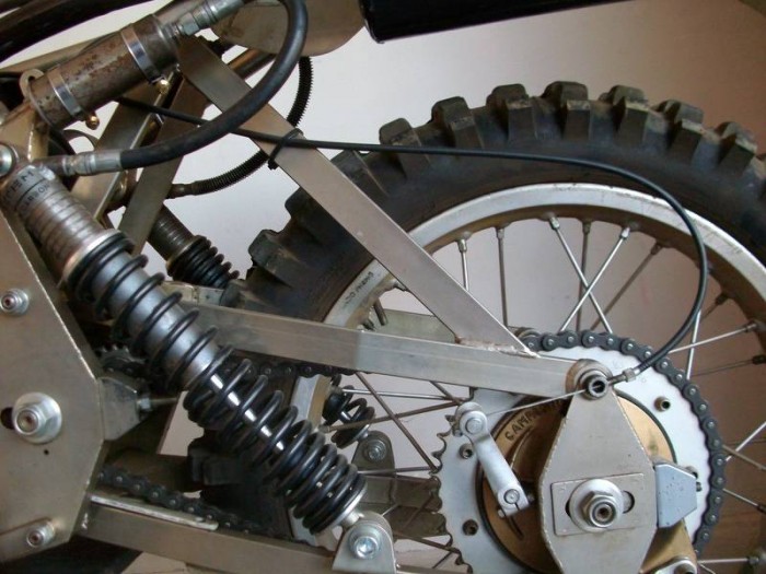

c'est quoi ce truc ????????????  Pourquoi faire passer la transmission secondaire à gauche ? c'est quoi ce B.O.dédoublé ? ça date de quand ? ça a réellement roulé ? c'est qui qu'a fait ça ?
Les axes d'articulation du double B.O. font quand même assez rikiki , non ????

 😳  😳 j'avoue que je comprends pas bien l'utilité de cette suspension arrière!!!

T'as raison Did, et tu peux serrer la tension de chaine au max...  🤬

Je pense qu'il y a un vrai b... de renvoi de pignon ...

Au contraire, la tension de chaine est constante.  ;)
Les axes, d'articulations des BOs, sont en avant de la fixation arrière du moteur.
On a deux lignes de trois axes, équidistants.
pivot haut avant, sortie moteur, pivot avant bas et
pivot AR haut, axe de roue, pivot AR bas.
Les mouvement de la suspension sont neutralisés. La puissance passe sans les acoups et les variations, que l'on a avec un bo normal.
.... sauf que la sortie de BV est de l'autre coté ...  😳
Il y a donc bien un renvoi. re 😳
BMW, avec sa X, n'a fait que modifier un système déjà existant.

La photo de la fourche ceriani, c'est plutôt pour la flasque de frein campagnolo. Il existe un préparateur de Guzzi en italie, mr Ghezzi, qui monte ce système de bras oscillant sur ces motos.
