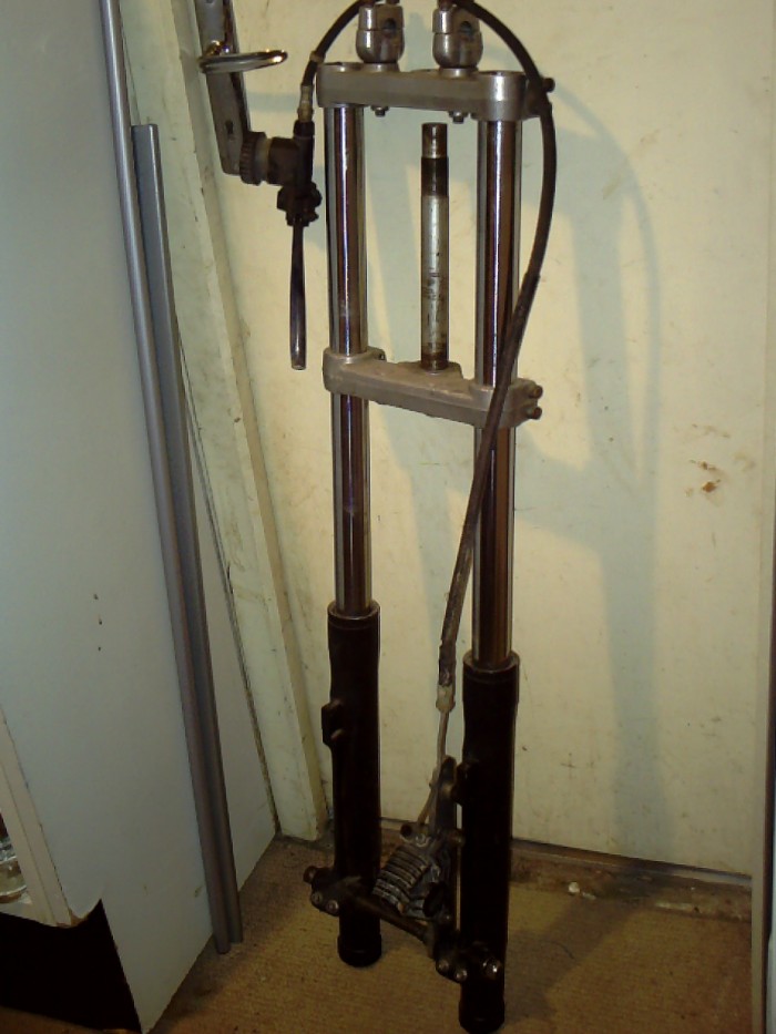

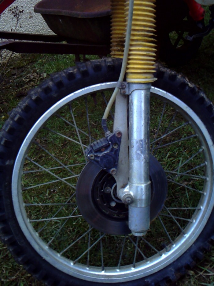

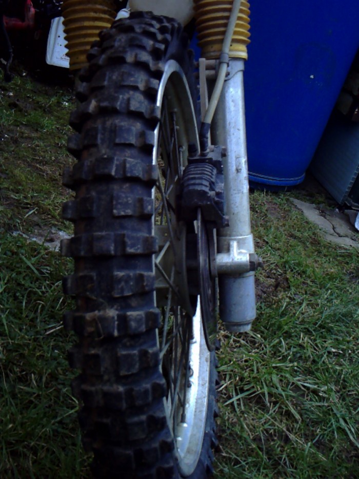

Ktm 73 a écrit :
Pour la fourche de 38, j'en ai récupéré une sur un 495 cross avec un kit disque brembo fixé à la fourche par une grande patte en alu. Cela permet de repasser en tambour sans modifier la fourche. Je suis en vacance, je vous mettrai une photo bientôt.
Salut,
effectivement BREMBO commercialisait un kit disque adaptable composé d'une platine (plusieurs platines dispo ) et de la visserie pour la fourche + la durite et l'étrier ,le maitre -cylindre ,le levier .C'était le méme kit que sur les rx,wrx,pl et autres bécanes de l'époque ,mais c'est a adapter sur une fourche conventionelle ,la je ne vois pas ce que la modif va lui apporter vu qu'il a déja une fourche a disque  🤔
Posté le 18-03-2013, à 21:18

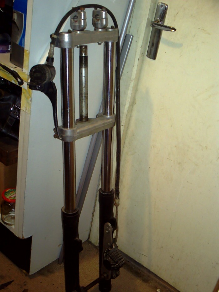

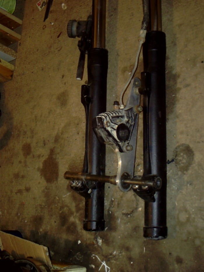

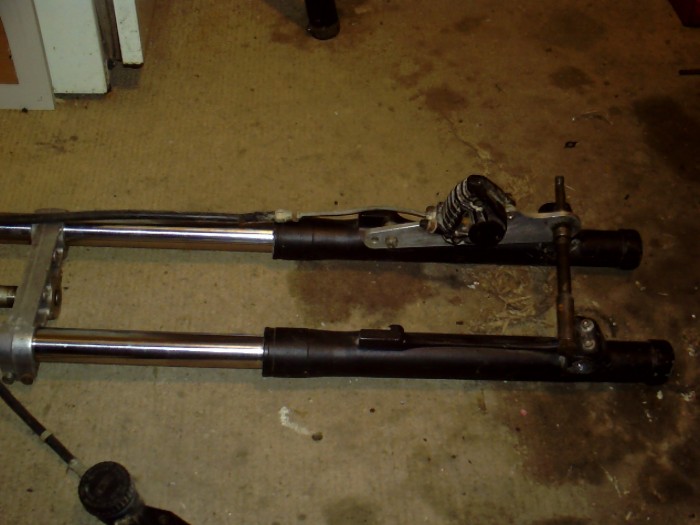

Voila des photos de l'option kit frein à disque brembo pour une yamaha tt 600 puis avec une fourche  marzocchi de 38 pour ktm.

Effectivement, ce n'était pas des grosses modifications... pour celui qui voulait adapter un disque. Dans mon cas, c'est plus simple puisque les fixations de l'étrier resteront inutilisées. Comme quoi on n'est jamais content de ce que l'on a !
Merci pour tes photos

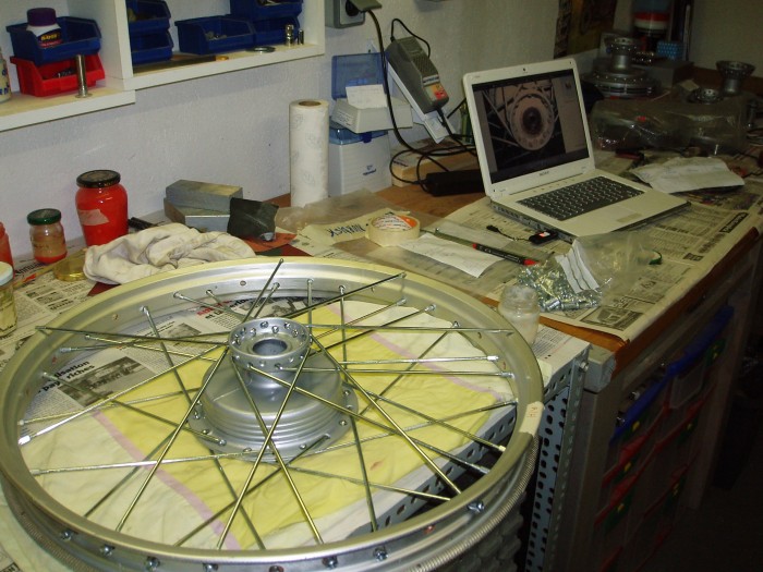

Bon, ben voilà on a échangé nos manchons respectifs avec JP ! De plus, ma restauration a avancé un peu ces derniers temps, en particulier pour les roues. Grâce aux différents éléments trouvés chez 2 membres d'Addict (Ploermel78 et ais48 en particulier, mais pour ne citer qu'eux), j'ai assez pour me refaire 2 jeux de roues. Avec les têtes de rayons neuves, les rayons rezingués et les moyeux repeints, ça ne se présente pas trop mal. Reste encore les rayons à tendre définitivement, mais ça je le réserve pour la semaine prochaine car il faut quand même y passer du temps si on veut que le résultat soit correct...
Restauration 240GS II 1983 + quelle bougie ?
Côté moteur, ça avance aussi doucement. J'ai fait un montage à blanc du pot, mais j'aimerais bien le décalaminer avant de le repeindre. J'ai essayé avec de la lessive de soude et ça devrait convenir en laissant tremper assez longtemps et en rinçant à grande eau après
J'espère que la plaque phare s'adaptera avec l'installation du compteur, je vais la commander prochainement chez Klassiker
Bon, les étapes suivantes seront le montage des pneus, de l'amortisseur AR et après on verra ! Il y a le gazon qui pousse...
Bon week end à tous et à bientôt

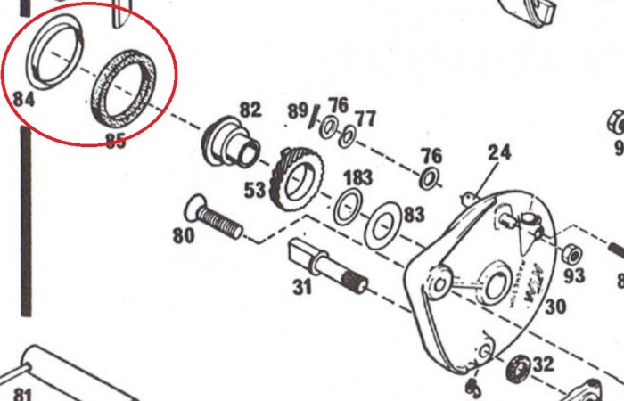

Pour le flasque de frein AV, il me manque 2 pièces pour assurer l'étanchéité de la vis sans fin du compteur (voir photo). Elles sont repérées 84 et 85. Je n'arrive pas à trouver le joint 85 et l'entretoise 84...
Quelqu'un aurait-il des infos à ce sujet ?
Merci d'avance et excellente journée.
