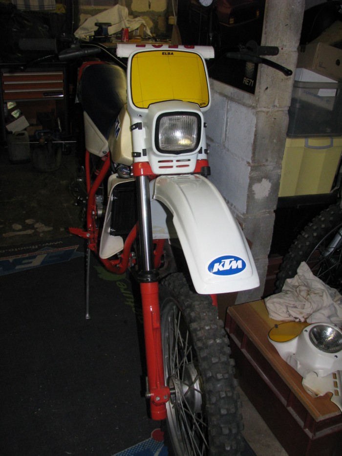

Posté le 06-08-2013, à 19:09
à votre avis??????
Elba cadeau de Fred pour mon anniv' ou origine??
KTM 125 GS-PL de 1983, ma p'tite nouvelle
Fred a raison ,il y a le radiateur et le cavalier de gb ar ont une forme carré avec la plaque phare tout est raccord  👍
Posté le 06-08-2013, à 19:23
bin jouons la comme ça... 👍
