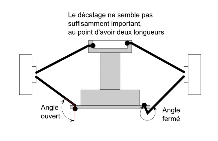

Avec un modèle sous les yeux, c'est plus facile.
Sur cette roue, coté tambour, on peut penser qu'il y une seule longueur de rayon et deux angles.
L'angle le plus ouvert pour les rayons dont on voit la tête de puis l'exterieur du moyeu. À contrario, angle + fermé pour ceux dont la tête est coté intérieur.
Rayonnage roue avant
Coté petit Ø, la configuration, en tambour, des passages de têtes, laisse supposer une longueur et un angle commun pour les rayons de ce coté.
Donc, trois modèles de rayon, pour cette roue. :clin:

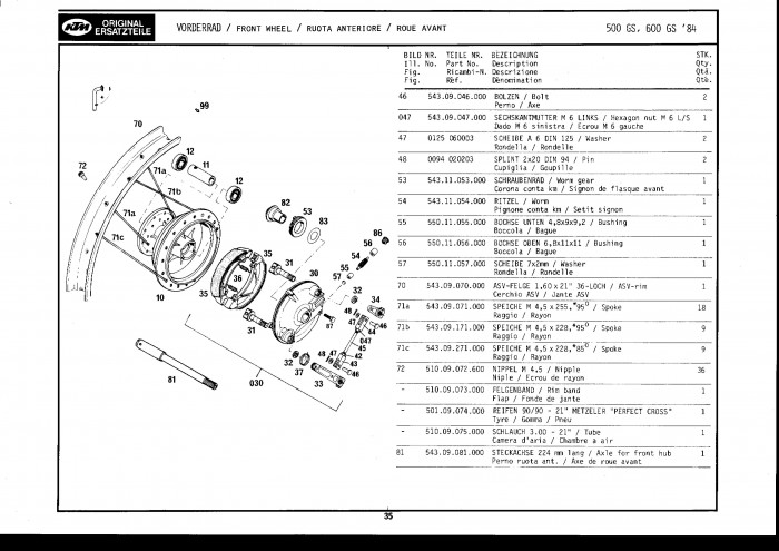

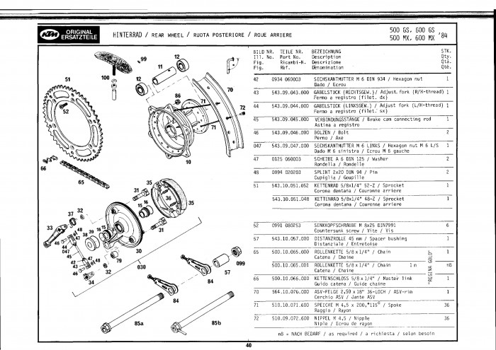

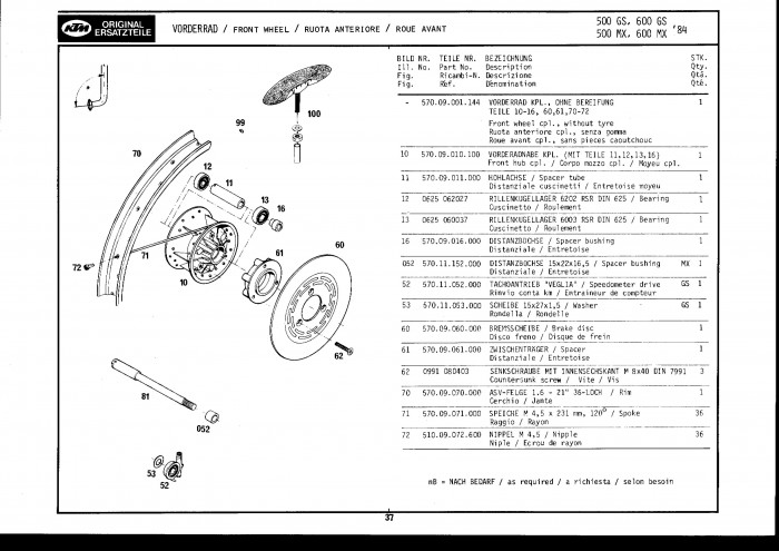

Je viens de dérayonner une roue AR et comme je suis joueur, j'ai mélangé les rayons. 🙂
La deuxième partie du jeu, tenter de les trier.  🤭
Comparatif deux à deux, puis tas par tas, je les trouve tous identiques. 🙄 Bien que les Ø des joues du moyeu soient très différents!!  🙄
Du coup, je fouille dans la liste de pièces au cas ou les dimensions seraient indiquées.  :/
Bingo, il y a le détail des rayons, longueur et angle.  😀
- roue AR de 84, tous les rayons sont identiques.  😀
- roue AV à disque, tous les rayons sont identiques.
- roue AV à tambour = trois types de rayon !! xatement ça queske j'avais pensé.  🤭 Le neurone marche encore!  😄

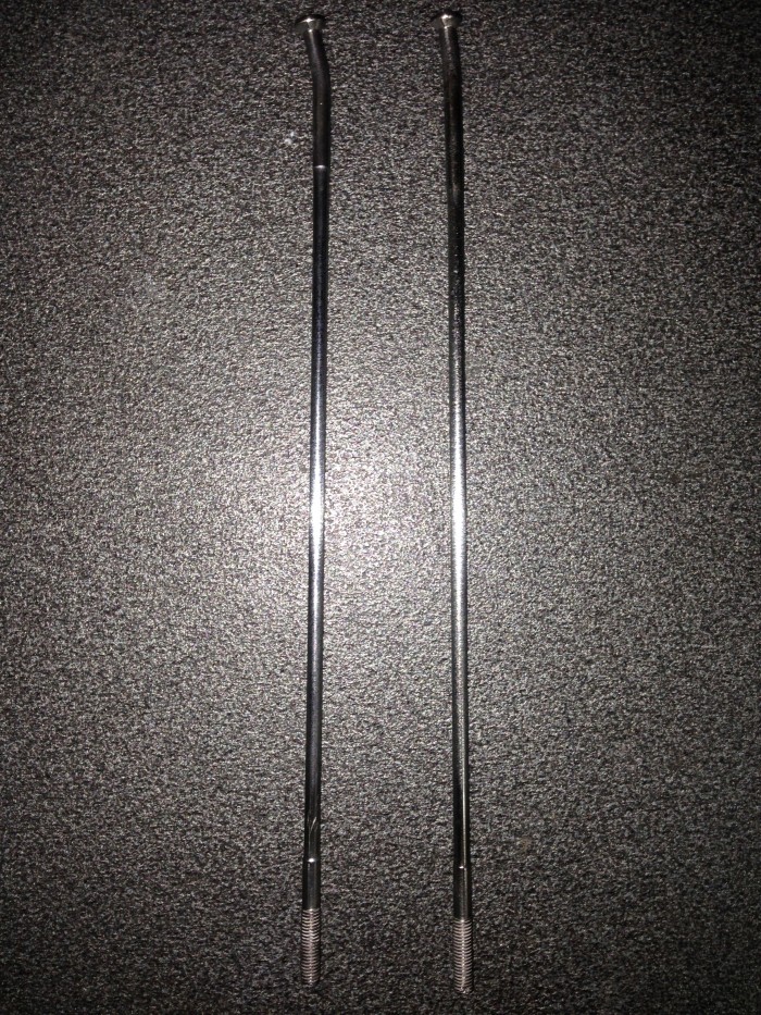

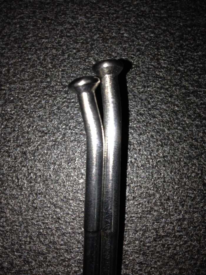

Salut,
Pour les rayons de roue avant des 1985 il y a deux sorte de rayons.
Angles différents. 95° et ...?
Longueurs égal: M4 5x228
Sur les photos le rayons de gauche et celui du côté disque
J'ai pas trouvé plus d'infos..
J'essaie toutefois de te trouver l'autre valeur d'angle
