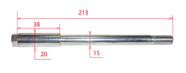

À votre avis: acier ou fer blanc??  🤔  Je penche (donc j'echuis!!  😉 ) pour la deuxième proposition.  🙄
www.pieces-pit.com/Axe_de_roue_avant_15mm_...
Gros poumon pour petits bras. Un GROTAX ... enfin!!
Posté le 08-11-2014, à 18:46
oué, bin à mon avis, je jouerais pas hein!!! c'est de la pièce pour brêle niochoise.... 8 euros = potentialité de 10 000 fois plus en frais d'hosto  :(  :(  :(
