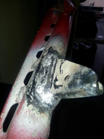

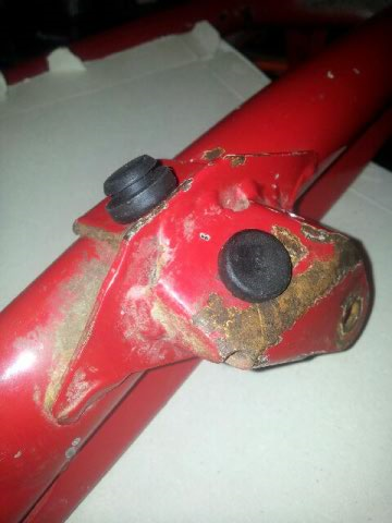

Bon les gars comme vous m'avez foutu la trouille hier  😜 et bien j'ai renforcé la patte par
deux cordons de soudure à
l'intérieur 🙂
GEGEKTM33

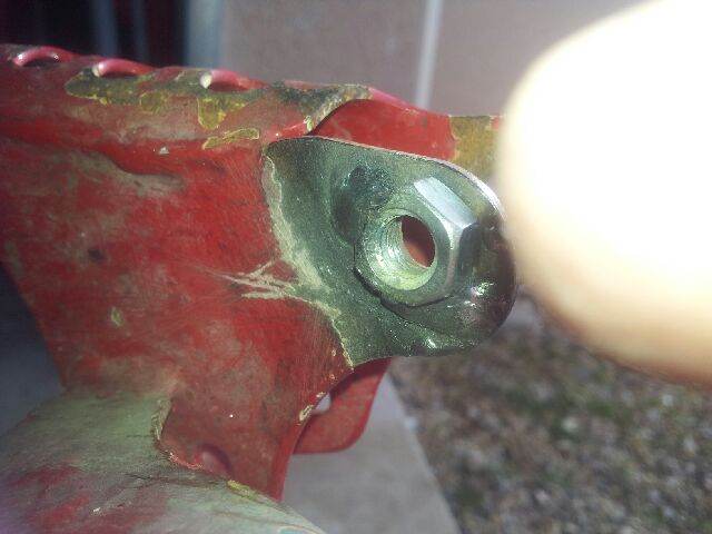

Et puis j'avais oublié de souder le boulon de fixation qui manquait, que voulez-vous c'est l'âge  😉
GEGEKTM33
Et deux inserts pour les butées de colonne car il manquait l'écrou soudé et l'autre tenait par le Saint
esprit !!!!!!!!!!!!!!!!

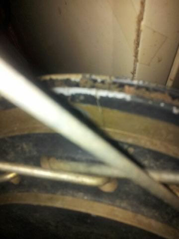

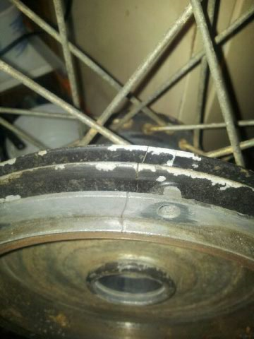

Bon bon comme quoi quand on se vante des roues AKRONT ( n'est ce pas Freddy 😉et bien
surprise en nettoyant l'intérieur des moyeux  grrrrrrrr 😢
Une grosse fissure sur le moyeu arrière Sniffffff 😢

Ah, ah, j'ai la même à la maison sur la mc, je crois. Désolé mais ce soir, il nest pas du tout question que je te rassure. 😄  😄
Posté le 19-01-2014, à 20:07
Ben oui moi c'est une GS qui n'a fait que du motocross  🤬
Ben au moins on est deux à se soutenir 😉

SURTOUT ne roule pas comme ça!!! la fissure est peut être vieille certes, mais en vieillissant le Magnésium se fragilise...tu prends de très gros risques!!! de te péter la gueule avec les conséquences physiques et mécaniques, mais aussi le saut de chaine qui te ravage le carter....

Oui oui merci Pat , t'inquiète les quelques sorties  seront pour les essaies de roulage et réglage après restauration !!!!

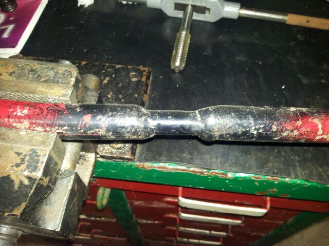

Posté le 28-01-2014, à 19:23

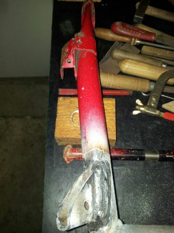

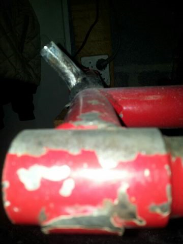

Voilà un gros soucis !!!!!! et du temps de perdu  smiley09
Big soucis:
Voulant ressouder la béquille proprement pour remplacer çà:
GEGEKTM33
La longueur étant de 450 m/m car rallongée !!!! Mon ami Freddy ayant mesuré 425 m/m sur la sienne!
J'ai eu l'idée de téléphoner à l'ancien proprio pour qu'il m'éclaire un peu sur la raison de la modification😉
Le verdict, il l'a rallongé car pas assez longue, la moto trop inclinée sur la béquille et m'a même conseillé de la rallonger de 5 cm de plus  smiley09
En fait le premier proprio avait cassé la patte et il l'a ressoudé,  mais on pense pas au bon angle ?????????? smiley09

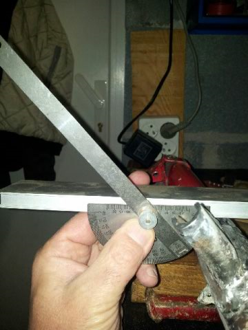

Elle a un angle de 50 degrés ( détails en photos:
GEGEKTM33
GEGEKTM33
GEGEKTM33
Quelqu'un peut il me dire l'angle d'origine????????????????

Posté le 28-01-2014, à 19:50
bin pas moi car sur mes 78 j'ai une centrale, désolé....faudrait que je regarde sur ma 76, mais c'est pas le même bras ni la même béquille
Posté le 28-01-2014, à 21:45
Oui je sais Pat, tu n'as pas à être désolé, j'en viendrai à bout t'inquiète  👍
En espérant que tout aille bien pour toi  @ bientôt et Bonne Soirée

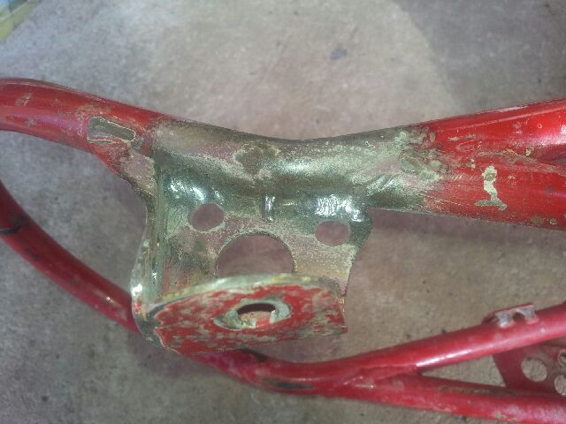

Posté le 31-01-2014, à 20:06

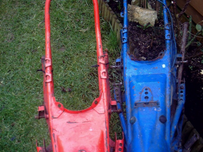

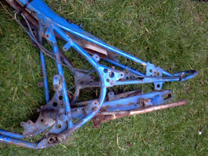

Photo de mon cadre de 125 de 77 que je dois utiliser pour refaire ma 240. T'as vu la belle béquille ?
GEGEKTM33

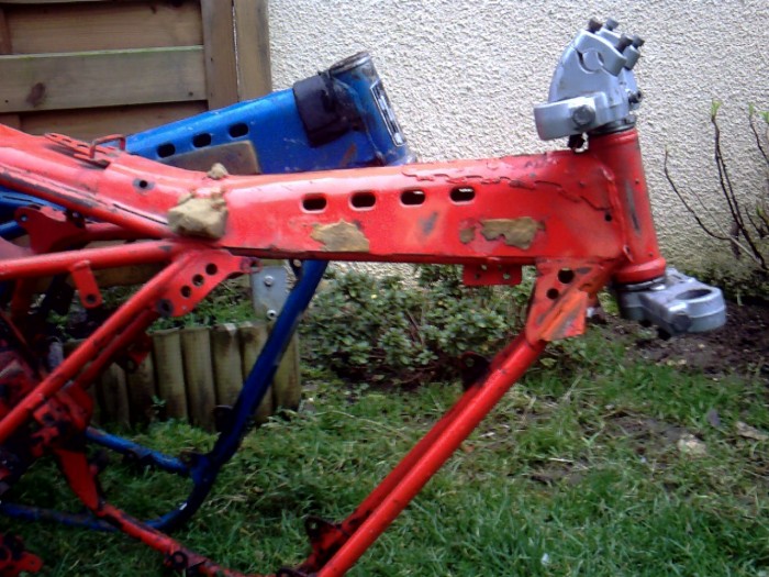

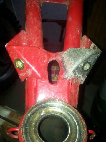

Regardez sur ces 2 cadres, le rouge a un renfort soudé prés de la direction et sur les fixations du garde boue arrière. C'est un cadre de 77, 78, cross ?
GEGEKTM33
GEGEKTM33
Posté le 31-01-2014, à 20:12
Les MC n'ont pas la prise d'air dans la poutre centrale ... puisqu'il n'y a pas de poutre mais un tube.  :)
Ce sont des cadres de GS.
Posté le 31-01-2014, à 20:37
oui, les deux sont des cadres de GS, les MC ont un treillage de 3 tubes et non la poutre alvéolée caractéristique des GS
c'est quoi les N° de ces deux cadres? le rouge ne serait il pas un 78??
de plus le rouge a les tés de fourche de la Marzocchi PA35 ZTI des 78
Posté le 31-01-2014, à 21:03
Oui, le rouge, c'est pour refaire ma 78. Mais je croyais que les cadre gs 77 et 78 étaient identiques, sauf le bras oscillant.
Posté le 31-01-2014, à 21:07
Il y a souvent des modifs, pas forcément flagrantes.  😀
Posté le 31-01-2014, à 21:31
non, des renforts diffèrent, les attaches sup d'amortisseurs aussi sur les série 2, des goussets plus longs par endroit etc etc...sinon, oui, géométriquement, ce sont en gros les mêmes.
